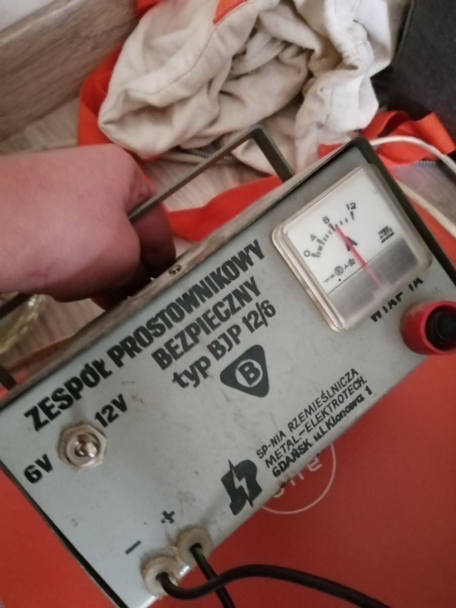

    Witam, wiem że temat był już poruszany nie raz, ale mam zagwozdkę odnośnie mojego starego prostownika.
    Jaką wartość powinien pokazywać prostownik kiedy akumulator będzie naładowany do pełna?
    Akumulator 44Ah 420A 12V.
    Ładowany 12V.
    Z góry dziękuję za pomoc. Jaką wartość wskaźnika naładowania akumulatora 44Ah 420A przy pełnym ładowaniu?

    To zależy od tego jakie napięcie jest na wyjściu prostownika i stanu akumulatora ale raczej poniżej 1A nie zejdzie jak jest naładowany i sprawny.

    Podłączyłem go 4 godziny temu i wskazówka z 4A skoczyła do 8A według tego co zauważyłem. Nie chcę go przeładować, a akumulator był rozładowany praktycznie do zera.

    Podłącz woltomierz. I już masz jaśniejsza sytuację. A ten amperomierzem też nie wiadomo w jakiej klasie dokładności.

    Po prostu nich się ładuje przez ok 10h, np całą noc

    Po 10 godzinach daj mu spokój z ładowaniem .

    Tego prostownika nie zostawi bez nadzoru, ale po podładowaniu całkowicie rozładowanego aby tylko pojawiło się napięcie można już podłączyć "automat z Biedronki" i zostawić na noc, odłączywszy prostą i niezawodną konstrukcję ze zdjęcia.
