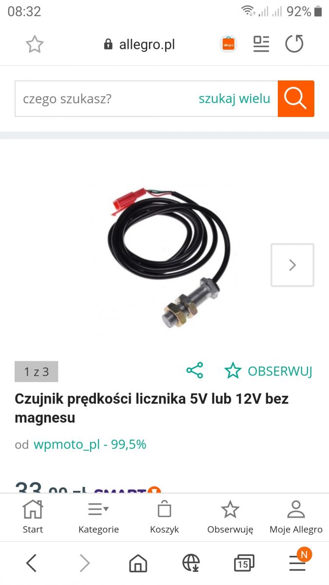

Obecnie został jeden problem i nie wiem jak go rozwiązać - szybkościomierz
W starej skrzyni był impulsator przy wale na kółku zębatym , a w mercedesie obrotomierz działał po abs-ie i teraz zastanawia mnie jaki impulsator zastosować aby prędkościomierz ruszył ???
Jeżeli możecie mi pomóc to będę wdzięczny.
