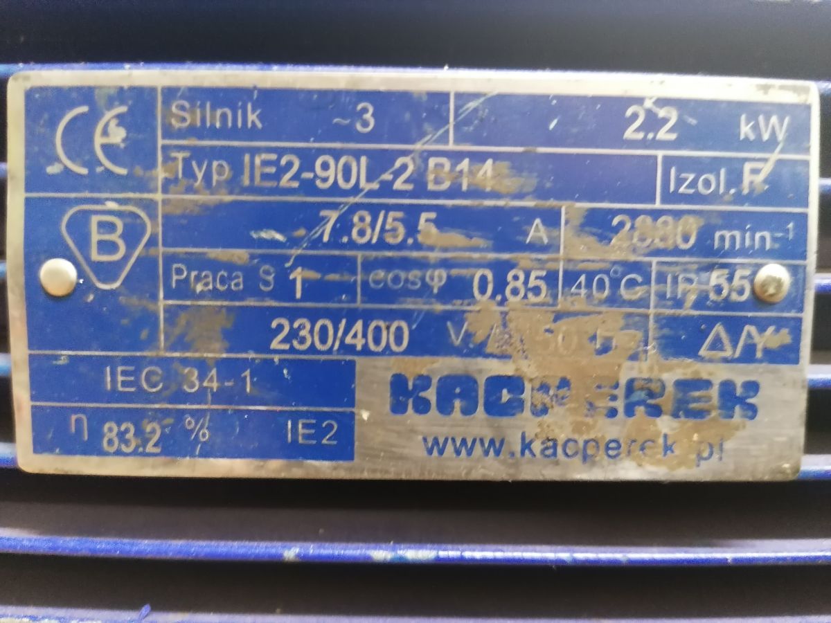

#4 18897701 30 Sie 2020 21:44 trojan 12 trojan 12 Poziom 39 Pomocny post? (0) #4 18897701 30 Sie 2020 21:44 Daj zdjęcie tabliczki znamionowej z widocznymi obrotami i częstotliwością zasilania .
#5 18897823 30 Sie 2020 22:28 Grzegorz534 Grzegorz534 Poziom 6 Autor tematu Pomocny post? (0) #5 18897823 30 Sie 2020 22:28 Przepraszam tam jest błąd w opisie 2880 obr, ale chyba wszyscy się zorientowali, silnik 3 fazowy. Promuję tematy: 17.07.2018 Jak działa wyzwalacz elektromagnetyczny? Szukam materiałów dydaktycznych.

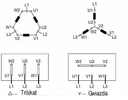

#9 18898400 31 Sie 2020 11:17 aksakal aksakal Specjalista - urządzenia lampowe Pomocny post? (0) #9 18898400 31 Sie 2020 11:17 Dlaczego wystąpiły problemy, jest to standardowy schemat podłączenia silnika 3- fazowego do sieci 3 -fazowej . Trójkąt-230V, gwiazda-400V.
#10 18898410 31 Sie 2020 11:21 Grzegorz534 Grzegorz534 Poziom 6 Autor tematu Pomocny post? (0) #10 18898410 31 Sie 2020 11:21 Chodziło mi o schemat uzwojenia nie podłączenia Promuję tematy: 17.07.2018 Jak działa wyzwalacz elektromagnetyczny? Szukam materiałów dydaktycznych.
