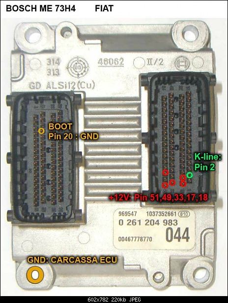

    Witam,potrzebuję schemat elektryki silnika 1.4 nr sterownika 0261208204 konkretnie chodzi mi o wyjście wejścia sterownika silnika, jego zasilanie i masy,będę wdzięczny za pomoc

    Schemat pomógł,dzięki
