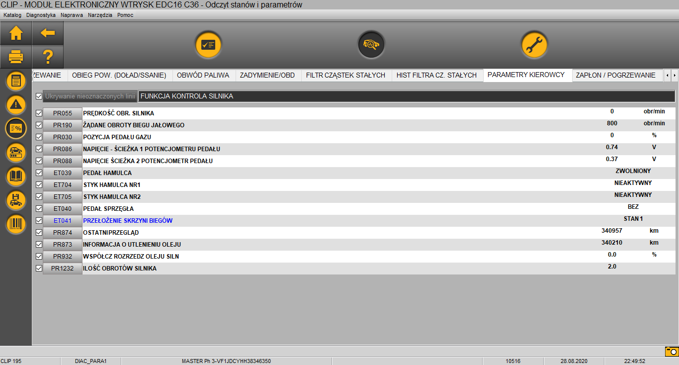

    Cześć. Próbuję uruchomić tempomat w moim aucie. Renault Master 2,5 dCi 150 koni 2007 rok.
    Oryginalnie była skrzynia zrobotyzowana, poprzedni właściciel przerobił na manual.
    Wszystko działa dobrze, tylko mam problem z uruchomieniem tempomatu. W CLIP-ie w parametrach kierowcy w linijce "pedał sprzęgła" jest opis "brak".
    Zdaję sobie sprawę, że przy automacie go nie było. Co za tym idzie, nie było czujnika położenia pedału sprzęgła.
    Dołożyłem w/w czujnik (nowy), podpiąłem kostkę (o dziwo była kostka z przewodami), dołożyłem panel z przełącznikami i tempomatu nie da się włączyć. Przyciski na panelu tempomatu niepodświetlone, brak reakcji na zegarach.
    W CLIP-ie odczytałem informacje, że przyciski są wykrywane, każdy działa prawidłowo.
    Co ciekawe, w moim drugim Masterze (2,5 dCi 120 koni, 2008 rok, fabryczny manual) podpięcie panelu tempomatu powoduje, że tempomat/ogranicznik prędkości działa prawidłowo, choć przyciski dalej niepodświetlone i brak informacji na zegarach.
    W Masterze w którym jest problem działa ogranicznik prędkości.
    Ze schematu wyczytałem, że idące do czujnika sprzęgła dwa przewody, to połączenie z masą i sygnał+ który idzie przez złącza do sterownika wtrysku. Po drodze brakowało przewodu w jednej wiązce, który do sterownika wtrysku wchodzi jako "86D". Poprowadziłem zatem przewód bezpośrednio do tego pinu we wtyczce wchodzącej do gniazda sterownika wtrysku, a drugi jego koniec do "plusa" we wtyczce wchodzącej do czujnika pedału sprzęgła. Nie powoduje to uruchomienia regulatora prędkości i informacji w CLIP-ie o działaniu pedału sprzęgła.
    Zwracam się zatem o pomoc w uruchomieniu sygnału wciśniętego/zwolnionego sprzęgła, co prawdopodobnie uruchomi działanie regulatora prędkości.

    Byłem jeszcze dziś. Tablica rozdzielcza jako niedające się zdiagnozować, nigdzie nie mogę znaleźć zakładki by w konfiguracji pojawiło się sprzęgło. Tylko w odczycie parametrów jako brak. Renalt Master 2007r 2,5 dCi - Uruchomienie sygnału z pedału sprzęgła.

    Znalazłem gdzieś w sieci informację, że może pomóc zmiana wersji CLIP-a, by dało się połączyć z deską rozdzielczą.
    Zmieniłem na 165 i dalej nic.
    #8 18901558
    beryas
    w ecu udalo Ci sie zmienic konfiguracje na pedal sprzegla?
    dziwne ze zegarow sie nie da diagnozowac, albo masz sonde licha albo jest jakies uszkodzenie sieci lub zegarow
  • #9 18901567
    piotras.plock
    Nie potrafię sprawić, by komunikat o pedale sprzęgła wyświetlało "z" zamiast "bez".
    Co do zegarów, wydaje mi się, że musiały być jakoś odłączone/przeprogramowane by nie wyświetlało info o skrzyni zrobotyzowanej.

    Konfiguracja jest tak zrobiona, aby przy diagnostyce tablica rozdzielcza była diagnozowalna. Jednak tak się nie dzieje mimo informacji w konfiguracji że "obecny".

    Wszystko działa jak w manualu, wyświetlacz komputera na zegarach nic nie pokazuje. Jedyne co musiałem sam dorobić, to microswitch przy drążku zmiany biegów żeby wsteczny działał jak należy. W CLIPie w sekcji wtrysku, w parametrach kierowcy położenie skrzyni biegów "stan 1" jak dobrze pamiętam, ale musiałbym zerknąć.
