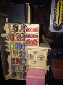

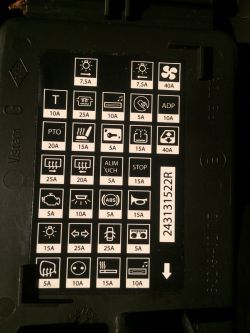

    Auto: Master III. 2.3 dci, 150KM, 2014r ale przed liftem. 7 osobowy ze skrzynią ładunkową. Auto nie ma haka.
    Problem: brak świateł obrysowych (tylko). Wszystkie pozostałe światła są i działają bez zarzutu. Bezpieczniki sprawdzone - wszystkie dobre. Brak napięcia na bezpiecznikach 7,5 zaznaczonych na zdjęciu. Po podaniu plusa na którykolwiek z zaznaczonych bezpieczników obrysówki działają.
    Podpowie ktoś gdzie grzebać dalej i co sprawdzać?

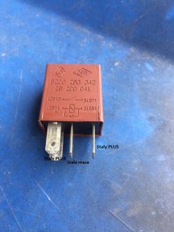

    pp_pablo

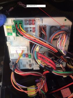

    Sprawa wygląda tak jak na zdjęciu. Nie oznaczona nóżka przekaźnika- po podaniu masy z zewnątrz zwiera przekaźnik i obrysówki działają. Wszystko jedno czy zapłon włączony czy nie. Wiec szukamy co steruje tą masą?

    Tą masą steruje moduł zabezpieczeń i połączeń pod maską ( skrzynka bezpieczników i przekaźników) .
    Ona dostaje sygnał po sieci CAN z modułu zespolonego w kabinie aby wysłać masę do tego przekaźnika .
    Z kolei moduł zespolony musi dostać info z haka przyczepy ( dokładnie tak , ponieważ te "obrysówki" podłączyła firma zabudowująca pod wyjście świateł pozycyjnych przyczepy ) .

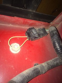

    Moja propozycja jest taka . Na lewej podłużnicy ramy z tyłu samochodu powinno być duże złącze 10 pinowe.
    Pin 1 i 9 powinny być zwarte przewodem - sprawdź .
    Domniemam że paka była wykonywana przez jakąś małą firmę zabudowującą , bo jeśli zabudowa jest GRUAU lub SCATTOLINI to podłączenie tych obrysówek może być inne .

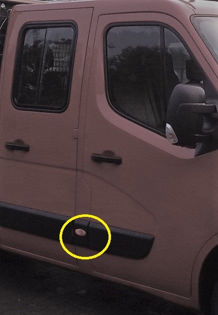

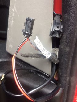

    Zabudowa SCATTOLINI. Obrysówki zabudowy wpięte we wtyczkę na prawym słupku fabrycznej obrysówki (tej w małej listwie).
    Sprawdziłem jak mówisz złącze na podłużnicy. U mnie zwarte są piny 8 i 10. Ze zworą czy bez, z zapłonem czy bez - obrysówki nie świecą :cry:

    VIN wysłany. Zdjęcie zrobię jutro. Obrysówki zabudowy wpięte są we wtryczke obrysówki kabiny, pod plastikową osłoną słupka wewnątrz kabiny (okolice zwijacza pasa pasażera przód skrajny).

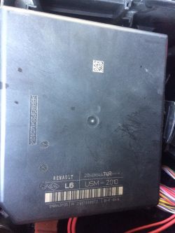

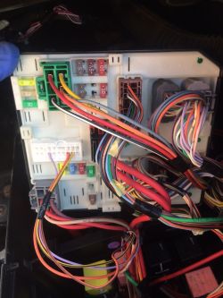

    OK. Obawiam się że będzie ciężko pomóc na odległość .
    Dobrze by było podłączyć CLIP i sprawdzić błędy w UPC ( moduł bezpieczników pod maską) .
    Trzeba jeszcze sprawdzić połączenie pomiędzy przekaźnikiem a wtyczką w UPC ( wtyczka CT2 PIN 3 )
    Sprawdź czy rozmieszczenie wtyczek i bezpieczników pokrywa się z rysunkiem zamieszczonym na dole ( były dwa rodzaje UPC) .
    Jeśli tak , to sprawdź instalację między przekaźnikiem a wtyczka CT2 . Ma być przejście na ten pin w przekaźniku na który podajesz masę.

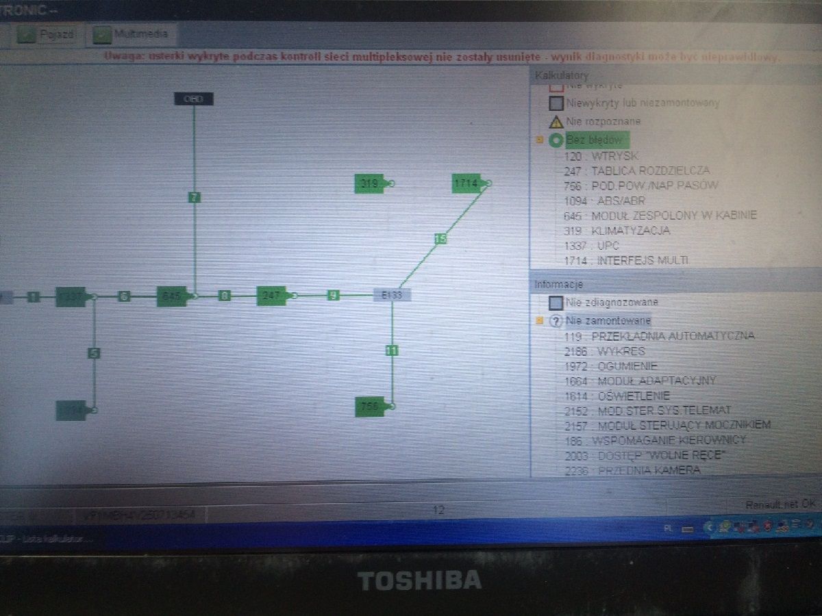

    Niestety, chyba ta druga jest. Błędów brak. UPC normalnie przechodzi test układów zasilania elektrycznego. Wysterowuje też światła mijania i drogowe.

    Kolega genek1000 - Mistrz. Pięknie dziękuję za 100% trafną diagnozę.
    Nie było przejścia przy grodzi.
