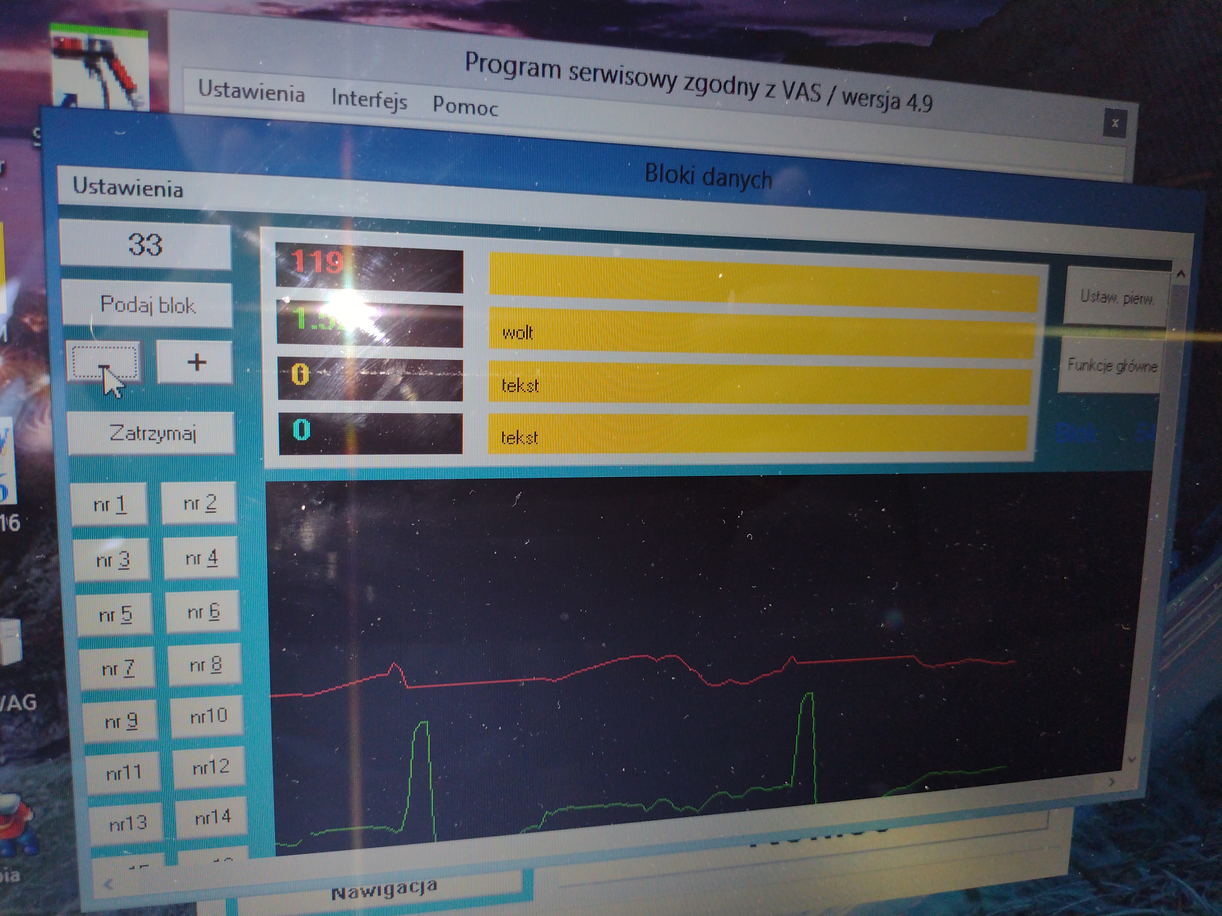

    Pacjent: Audi A3 1.6 BFQ + LPG.
    Mam pojawiający się czasami błąd P0420 czyli niska skuteczność katalizatora. Sondę przed (prawie nowa) i za katalizatorem sprawdziłem OBD2 (ELM327) poprzez Car Scanner. Podczas jazdy sonda za katem oscyluje 0,7-0,8V. Pierwsza sonda szerokopasmowa oscyluje w zakresie 1,4-1,6 V.
    Podczas badania spalin HC wychodzi 200-220. CO2 nie pamiętam ile było ale nie było w normie, ale nie było drastycznie podniesione.
    Jak myślicie pchać się w nowego kata czy jeszcze można coś sprawdzić?

    Powrócę do tematu. Bo samochód normalnie jeździ jednak na badaniu przekroczone spaliny. Samochód oczywiście posiada dwie sondy lambda.
    Pojawiają się 3 błędy:
    16555 mieszkanka uboga
    16804 katalizator niska skuteczność działania
    17848 EGR otwarty - błąd sporadyczny.
    Na pewno będę analizował MAF ale jak będę miał chwilę czasu i miejsce do testów bo w mieście ciężko.
    Badania robiłem na biegu jałowym po krótkiej jeździe w mieście.
    W nawiasach oznaczone kolejność okienka.
    Grupa 030 pokazuje (1) 111 (2) 110.
    Grupa 031 pokazuje (1) 0,9912 (2) 0,9971
    Grupa 032 pokazuje (1) -7,8% (2) 2,3%
    Grupa 033 pokazuje (1) 24,6% (2) 1,45V
    Grupa 034 pokazuje (1) 770 RPM (2) 488 stopni Celsjusza (3) 3.531 (4)Test off
    Grupa 036 pokazuje (1) 0,66 V (2) B1-S1 OK
    Grupa 037 pokazuje (1) 18,8% (2) 0,74 V (3) 0,2 % (4) B1-S1 OK
    Grupa 041 pokazuje (2) Htg S1 ON (3) 826 (4) Htg S2 ON
    Grupa 043 pokazuje (1) 770 RPM (2) 488 stopni Celsjusza (3) 0,7V (4) TEST OFF
    Grupa 046 pokazuje (1) 740 RPM (2) 488 stopni Celsjusza (3) 0.00 (4) TEST OFF
    W Polski Vag pokazuje mi napięcie 1,6V w grupie 33. I przy przygazowaniu a zwłaszcza po odpuszczeniu skoki napięcia do 5 V.
    Audi A3 1.6 BFQ LPG - Niska skuteczność katalizatora, kod błędu P0420IMG_202207...723189.jpg Download (3.82 MB)

    MAF wymieniony. Pojawia się błąd 16544 czyli błąd czujnika za katalizatorem. I się zastanawiam to katalizator czy sonda za katem.
    Sonda za katem na biegu jałowym 0,7 V. Po podniesieniu obrotów napięcie blisko 0 lub 0,1V.
  • #5 20566636
    KapitanSTS
    Poziom 30  
    Wymiana katalizatora pomogła. Okazało się że była tylko przepustnica i nic więcej.
