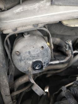

    Zlokalizowałem czarne małe urządzenie z którego wydobywa się dźwięk alarmu. Kusi mnie żeby przeciąć kable ale nie wiem czy to nie pogorszy tylko sytuacji. Dodatkowo jest w nim zaślepiony otwór na klucz (tego klucza również nie mam).

    Jak na kluczyk, to pewnie syrena, którym mógłbyś ją wyłączyć.
    Biorąc to na obrazki https://www.google.com/search?q=cobra+alarm+4...ECCEQBA&biw=1440&bih=737#imgrc=WdJ7hPsK25MDzM do którego jest podobne?
    https://www.elektroda.pl/rtvforum/topic3113556.html https://www.elektroda.pl/rtvforum/topic3633787.html
    Komuś z tematu z centralką, auto odpalało z włączonym alarmem, można więc domniemywać, że bez alarmu również by odpalił.
    Jeśli syrenka, to albo młotek :) , albo jakiś gruby koc trzeba mieć, bo na kluczyk, to jest z własnym zasilaniem, i z tego co pamiętam, odcięcie zasilania, spowoduje jej wycie, ale dawno nic nie ucinałem.
    Czyli trza by być przygotowanym, aby toto szybko ubić, lub inaczej wyciszyć, i poczekać aż mu padnie akumulatorek...
    Szkoda może, bo drogie?? może więc wcześniej, warto dokładnie przejrzeć papiery od auta.
    Centralka powinna zaś mieć wtyczkę, to po co ucinać?
    Uwaga! Syrenę analogową należy podłączyć do wyjścia analogowego w alarmie (pin 15), a syrenę cyfrową pod pin 10 (Cobra bus).

    Cześć,
    Urządzenie wygląda tak
    Jak wyłączyć alarm Cobra 4415 bez PINu w Ford Mondeo MK4? Jak wyłączyć alarm Cobra 4415 bez PINu w Ford Mondeo MK4?
    Dodatkowo, czy jeżeli auto normalnie odpala i jeździ podczas działającego alarmu (mryganie diody i wycie syreny) to bez obaw można odciąć to ustrojstwo?
