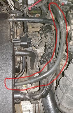

    Kuna dobrała mi się do przewodu - nie wiem od czego jest.
    Auto pali i jeździ. Może ktoś rozwinąć informację od czego to jest ?
    Przewód dochodzi do korpusu silnika.
    Samochód Hyundai i30CW 1.4, rok 2010.
    Samochód Hyundai i30CW 1.4 - Pogryziony przewód w komorze silnika
  • #2 18890376
    decybel91
    Daj zdjęcia z większej odległości ale wychodzi że to odpowietrzenie zbiornik paliwa idzie to zaworu odprowadzania par paliwa.

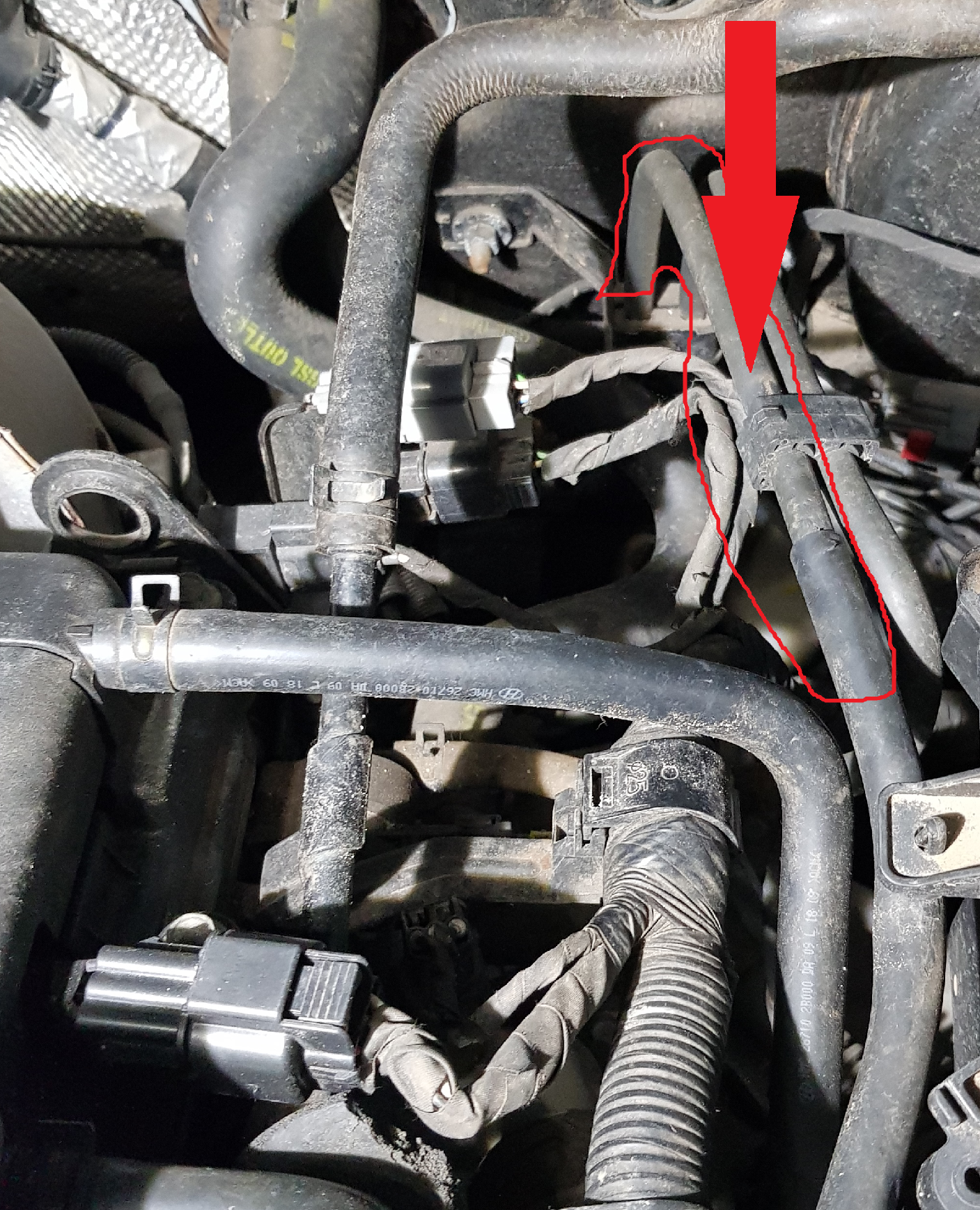

    andrew8300
    Proszę bardzo.
  • #4 18890830
    decybel91
    Zdemontuj osłonę na klucz 10 i jeszcze zwiększ odległość
  • #5 18901806
    andrew8300
    Ok ogarnięte. Na szczęście nadgryzła tylko dodatkową osłonę a przewód jest odpowiedzialny za dostarczenie paliwa (przewód paliwowy). Obejrzał majster mechanik. Powiedział Jeździć.
