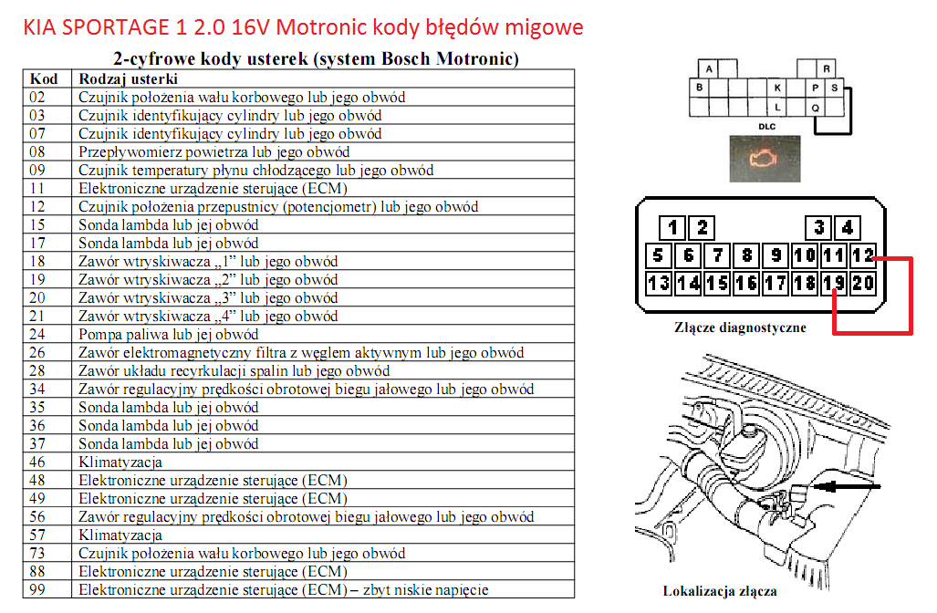

#1 18888109 25 Sie 2020 14:38 andrzej20001 andrzej20001 Poziom 43 #1 18888109 25 Sie 2020 14:38 Poszukuje schematu ecu do tej kijanki. Chodzi o linie kounikacyjną. Ecu bez immoofff i nie moge sie połaczyć. Nie wiem czy nie szło to po puszce immo. Dziekuję

Pomocny post #5 19683128 31 Paź 2021 10:37 michal_rybka michal_rybka Poziom 35 Pomocny post? (+1) Pomocny post #5 19683128 31 Paź 2021 10:37 tam nie musisz się niczym podłączać, wystarczy 2 piny w złączu diagnostycznym zewrzeć i wymigać kod lampką CZEK https://obrazki.elektroda.pl/9074529800_1430756671_thumb.jpg instrukcja w załączniku (oczywiście tester nie potrzebny, tam jest tylko wyłącznik i dioda) tu masz dużo do Sportaga 1: https://chomikuj.pl/breakout85/Programy/Motoryzacja/Kia+Sportage dorzucę jeszcze taki skrót kodów błędów i włączania autodiagnostyki: Załączniki: tester-kia.pdf Download (194.08 KB)
