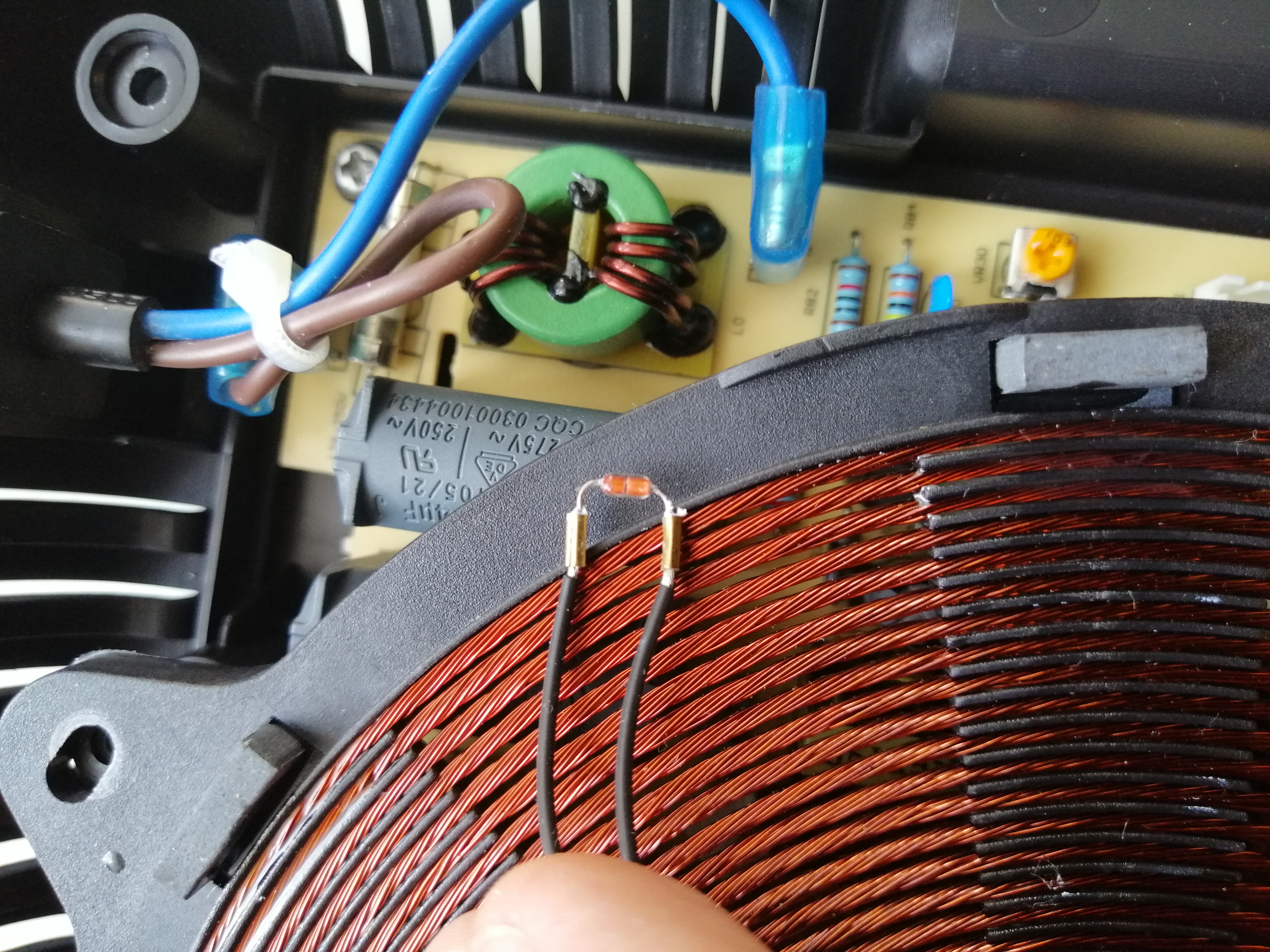

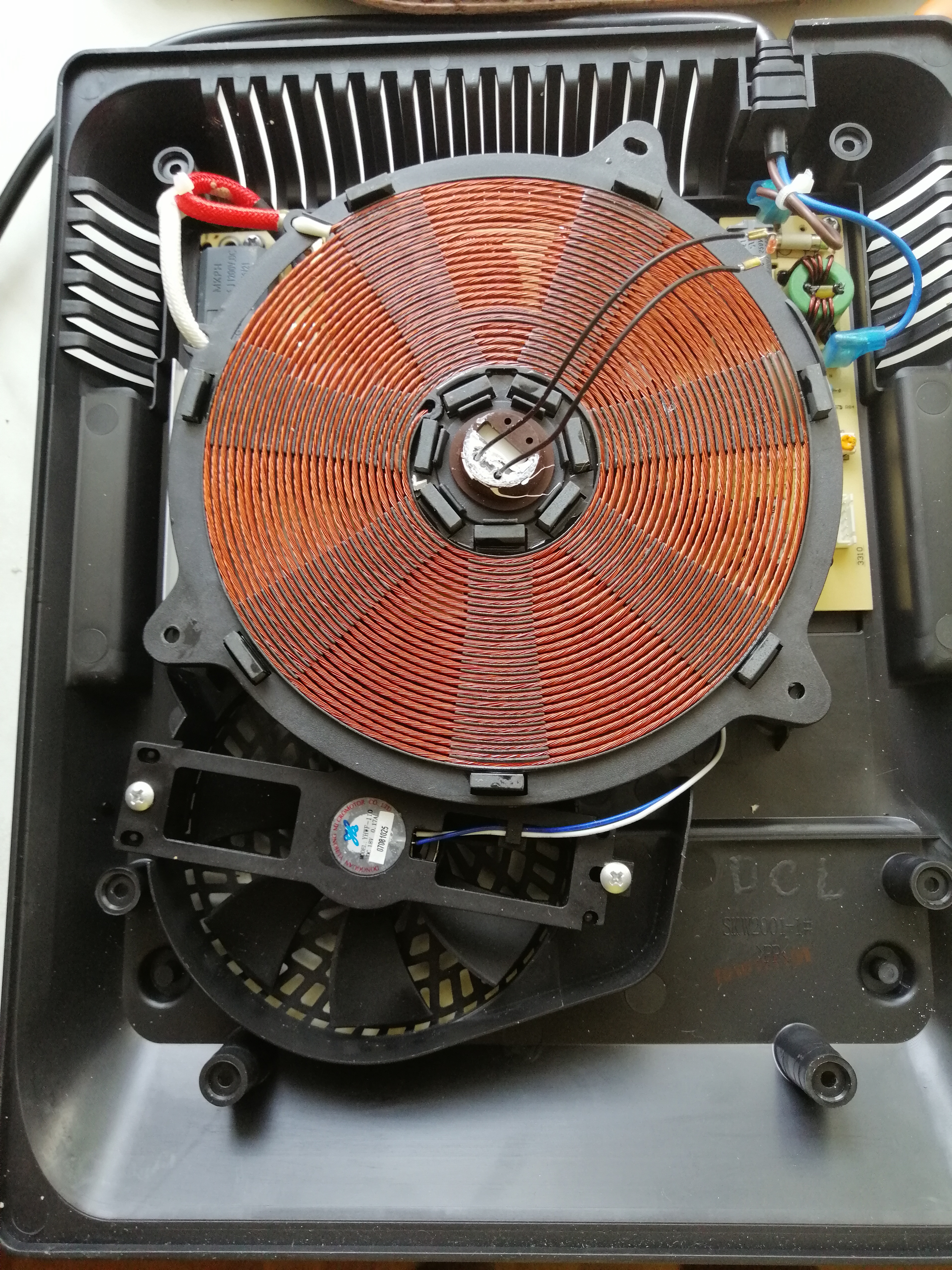

    Indukcja po uruchomieniu i przyciśnięciu przycisk + lub - wyświetla się napis "EC" do tego w środku coś cyknie 3 razy i koniec. Zmierzyłem większy element na środku płyty i ma zwarcie natomiast element wyglądający jak szklana dioda, zmienia oporność i temp pokojowej ma ok 80kΩ, a jak grzeje go w palcach do spada do ok. 50kΩ i później jak puszczę to znów rośnie. W którą stronę kierować poszukiwania?

    Wiadomo, że większy element to zabezpieczenie, które dostaje przerwy przy przegrzaniu, nie znam fachowego nazewnictwa bo faktycznie trochę innego rodzaju elektroniką się zajmuję. Uważam, że temat jest dosyć nietypowy, ponieważ nic podobnego znaleźć nie umiałem.
    Zazwyczaj w indukcjach padają tranzystory wykonawcze IGBT i palą bezpieczniki, albo przetwornice pomocnicze do elektroniki. W mojej przetwornica pomocnicza jak widać pracuje, a tranzystor nie ma zwarć i pokazuje normalny spadek jak dioda między "C" i "E" tam gdzie jest dioda. pod tranzystorem jest dioda Zenera (sprawna) i element wyglądający jak dioda przybliżony i położony na paście tak jak na środku płyty wyglądający jak dioda i ma ok 70kΩ w obie strony.

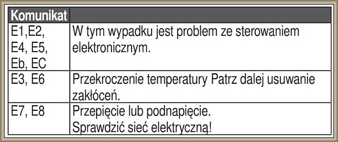

    Jak naprawić błąd EC w płycie indukcyjnej Clatronic EKI3343?Oraz co może cykać i dlaczego :D

    Czy można prosić jeszcze raz o skopiowanie wiadomości od TONI_2003?, obrazek tak jakby przysłania tekst i jest tylko napis z pod niego "Oraz co może cykać i dlaczego" chyba że tylko tyle było.
    Jest to w tym momencie dla mnie zastanawiające, ponieważ w kuchence jest awaria wentylatora, który ma zupełną przerwę w obwodzie. Mimo tego, że sam wentylator ma tylko dwa przewody to elektronika może wykrywać czy w jego obwodzie występuje odpowiednie obciążenie, dlatego wstawiłem zamiast niego sztuczne obciążenie, które wcześniej ustawiłem na zasilaczu serwisowym na przybliżony prąd zgodnie z tabliczką znamionową wentylatora przy jego napięciu i to wlutowałem w jego obwód, lecz różnicy nie było, no chyba że pamięć pamięta i trzeba zrobić jakiś reset, bo nic innego mi nie przychodzi do głowy. Kuchenka przy włączeniu cyka i buczy przez może 2 sekundy.

    A właśnie że dało i rozwiązało problem. Mój błąd bo sugerowałem się niedokładnym wskazaniem amperomierza w zasilaczu serwisowym, a tymczasem zamiast być 170mA obwód zasilania wentylatora był obciążany 190mA i elektronika wykrywała zapewne, że to za dużo. Ustawiłem mniej i kuchenka ruszyła, teraz tylko zostało zamówić wentylator i temat rozwiązany. Dodam jeszcze na koniec, że kuchenka cyka cały czas, jak nie widzi garnka, słychać to dokładnie jak nie ma wentylatora, który nie zagłusza, jak postawię garnek to cykanie ustaje i zmienia się w buczenie, cykanie jest zapewne próbkowaniem elektroniki w kierunku wykrycia garnka (pojedyncze próby wzbudzenia kuchenki) jak mi się dobrze wydaje.
    Tutaj chyba najbardziej pomógł TONI_2003, który podesłał kody błędów. Co prawda mój kolejny błąd bo sam miałem instrukcję, ale prawda jest taka, że po tej wiadomości ruszyłem głową w stronę sterownika. Dziękuję serdecznie za pomoc i pozdrawiam wszystkich.
