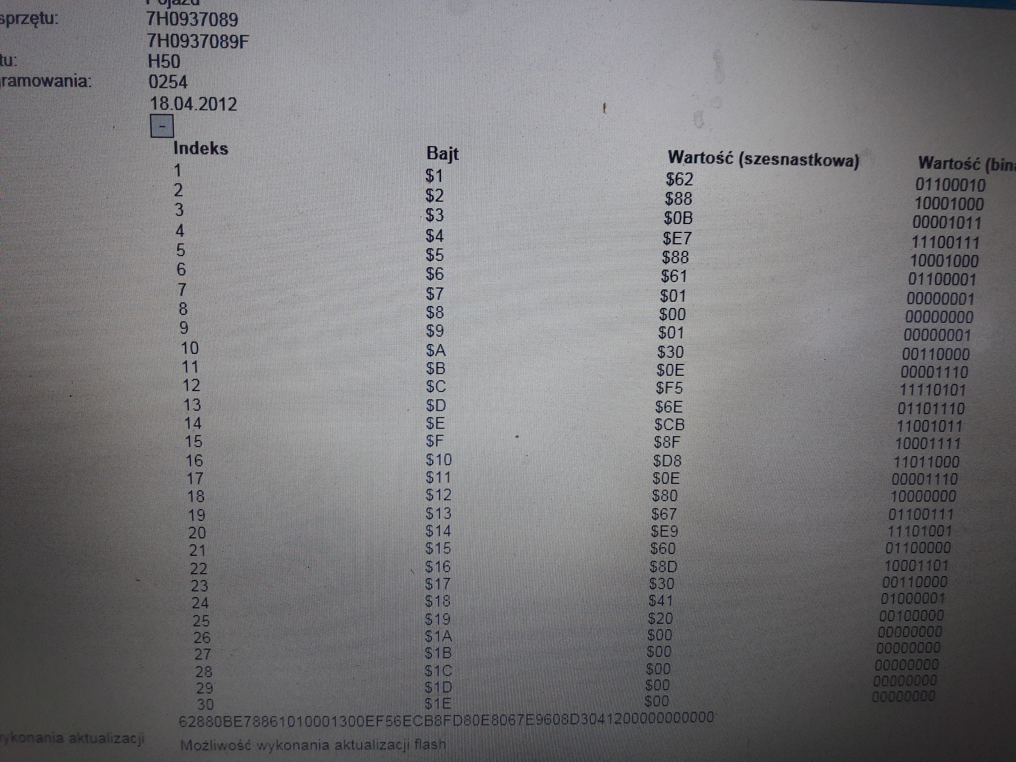

Użytkownik zgłosił problem z czasówkami wycieraczek w modelu Ibiza 6J z 2012 roku, które nie działają w pozycji czasowej, mimo że moduł centralnej elektroniki (09) nie wykazuje błędów. W trakcie dyskusji zasugerowano, że problem może leżeć w cienkim przewodzie odpowiedzialnym za położenie spoczynkowe silniczka wycieraczek. Po wymianie modułu i sprawdzeniu manetki, okazało się, że przyczyną problemu była źle zapięta krańcówka przy zamku, co ostatecznie przywróciło funkcjonalność czasówek. Inny uczestnik dyskusji zauważył, że odpięcie kostki również może przywrócić działanie wycieraczek.
