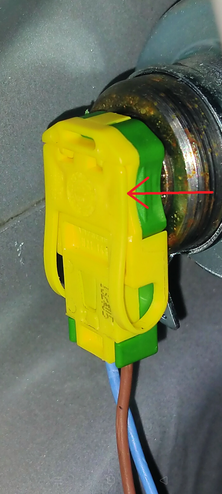

    Panowie ma ktoś jakiś schemat, albo wie jak jest podłączona ta górna poduszka? Rozkręciłem to dzisiaj i jest tam czarny kabelek osobno. Do tego niebieski i brązowy w jednej zoltej wtyczce. Wszystkie 3 kabelki idą do tyłu i nie wiem gdzie dalej? I jeszcze jedno jak się odczepia ta żółta wtyczkę tak by jej nie zepsuć? Do tej poduszki idą jeszcze jakieś kable, których nie widziałem.czy tylko te 3? Renault Laguna 2 ph2 - Błąd poduszki powietrznej górnej bocznej od strony kiero Renault Laguna 2 ph2 - Błąd poduszki powietrznej górnej bocznej od strony kiero

    czarny kabelek to masa, powinna byc wsunieta pod ta wtyczka wystaje blaszka na ktora idealnie pasuje ;)
    Co do kostki to ma ona zatrzask taka zasuwke, jest dwu czesciowa i ta zasowke musisz podwazyc plaskim malutkim srubokretem zeby ja wysunac dopiero wtedy mozesz odpiac reszte kostki z naboju

    #11 18890725
    beryas
    tutaj, wkladasz pomiedzy jedn plastik a drugi malutki plaski srubokret Renault Laguna 2 ph2 - Błąd poduszki powietrznej górnej bocznej od strony kiero
