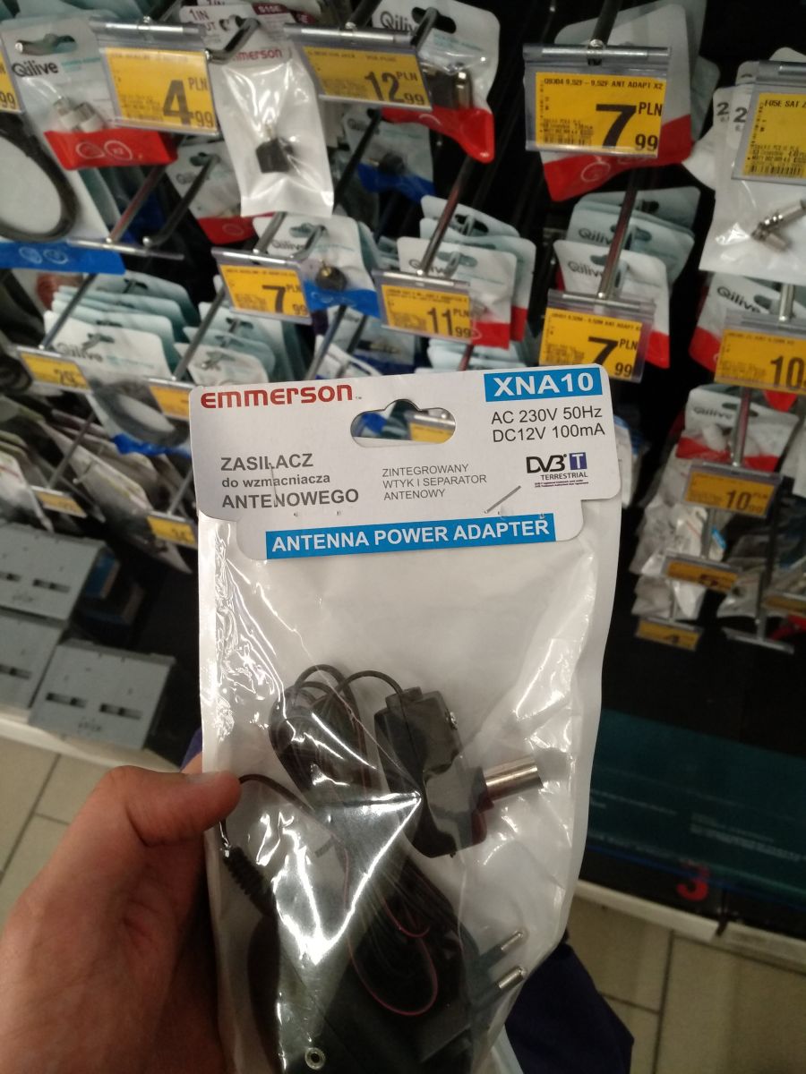

    Witam, antena pochodzi ze sklepu leroy merlin - nie posiadam do niej oryginalnego zasilacza antenowego więc dokupiłem w auchan zasilacz do wzmacniacza antenowego DC12 100 mA . Dziś dopiero się zorientowałem że antena potrzebuję zasilania CV12 50 mA. Antena nie działa.
    Mieszkam w centrum Gdańska na pierwszym piętrze. Czy jeżeli wymienię zasilacz na CV12 50 mA to zadziała ?

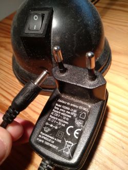

  • #3 18888770
    lukis7
    Dzięki za odpowiedź, znalazłem oryginalny kabel zasilający cv12 50 mA do separatora.
    Czy kupię gdzieś sam separator żeby miał wyjście za zewnętrzny zasilacz ? Załączam zdjęcie

  • #5 18888805
    lukis7
    Taki zasilacz do wzmacniacza antenowego
    Antena VHF/UHF/FM GT961 88 - problem z zasilaczem anternowym
  • #6 18888813
    gumisie
    Jak najbardziej się nadaje.

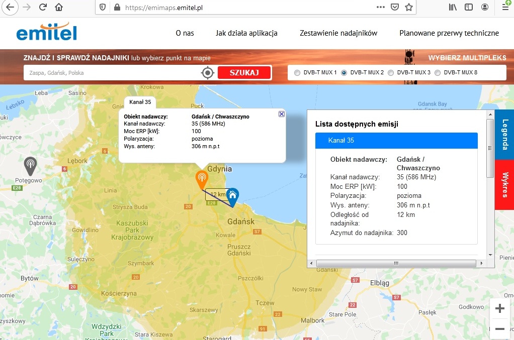

    Czy w Elblągu, do odbioru TV naziemnej, trzeba używać anteny ze wzmacniaczem? :cry:
  • #7 18888825
    rnb_bolii
    Jak masz możliwość to kup z regulowanym napięciem. Gdyby sygnał był za mocny.
    Czy odbiór bedzie z nadajnika Chwaszczyno? Jaką odległość masz? Mux 8 pracuje w polaryzacji pionowej. Ta antena ma polaryzacje poziomą. Ale jeżeli blisko to powinna poradzić. Mux 8 ma tam moc 20 kW.

    Mieszkam w Gdańsku na zaspie ,pierwsze piętro -zaraz za balkonem jest ekran wyciszający ulicę, antena siatkowa sobie słabo radzi - nie łapie tvn, polsat...
  • #9 18888960
    rnb_bolii
    Z chwaszczyna wszystkie mux 1,2,3 nadają z mocą 100kW. Mux2 nie daje rady? Daj na ręczne szukanie. 35 kanał. Zadbaj o solidne podłączenie przewodu. I oby przwód był dobry. I żadnych przelotek okiennych.
  • #10 18889190
    gumisie
    A balkon na którym zamontowałeś antenę, usytuowany jest w kierunku Chwaszczyna?
    Ps.
    _cheetah_ napisał:
    - antena działa, ale jest za silny sygnał i odbiornik nie jest w stanie odebrać mux-ów.
    I w tym może być problem, to tylko 12 km od nadajnika (Moc ERP [kW]: 100) :!:
