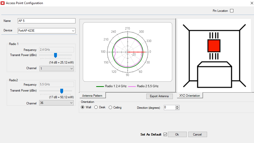

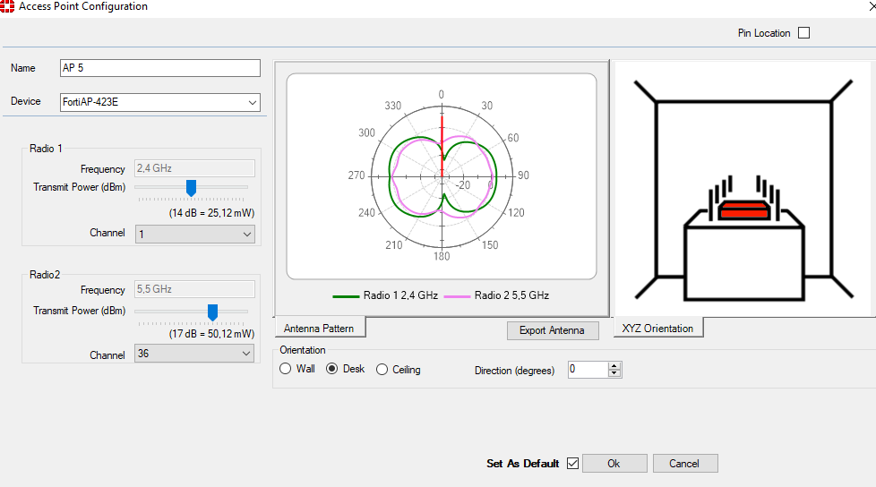

    Hej, ostatnio zacząłem bawić się w symulacje pokrycia radiowego.
    W programie symulacyjnym mam możliwość położenia routera na ścianie lub biurku.
    Czy mógłby mi ktoś wyjaśnić dlaczego charakterystyki tych anten się zmieniają względem jego położenia? W jakiej płaszczyźnie te charakterystyki są podawane?
    Charakterystyka anteny - położenie na ścianie a na biurko
    Z góry serdecznie dziękuje za pomoc.

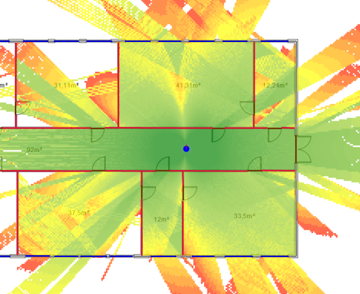

    Jeśli by tak rzeczywiście było czyli charakterystyki w obu przypadkach są takie same to dlaczego sygnał rozchodzi się w obu przypadkach inaczej.
    Na pierwszym obrazku, router zamontowany jest na biurku i sygnał rozchodzi się mocniej w lewo oraz w prawo (tak jakby według tej charakterystyki) natomiast w przypadku routera na ścianie sygnał rozchodzi się dookoła, podobnie jak ten charakterystyce. Widać, że sygnał jest mocniejszy w części górnej oraz dolnej od sygnału generowanego z routera postawionego na biurku.
    Charakterystyka anteny - położenie na ścianie a na biurko Charakterystyka anteny - położenie na ścianie a na biurko
    Czy to jest jakiś błąd programu?

    A anteny w pozycji poziomej nie generują mocniejszego sygnału tylko w górę i w dół (płaszczyzna pionowa?)
  • #6 18889132
  • #7 18889151
    Dobble
    Dokładnie, czyli te anteny ustawione w pozycji poziomej nie powinny wzmacniać sygnału do góry i na dole (w płaszczyźnie poziomej) tak jak ma to miejsce na rysunku drugim z ustawieniem routera na ścianie. W wygenerowanym raporcie nic nie ma o tym.
    Czyli generalnie wszystko sprowadza się do tego, iż program posiada błąd. No bo innego wytłumaczenia raczej nie uzyskam?
