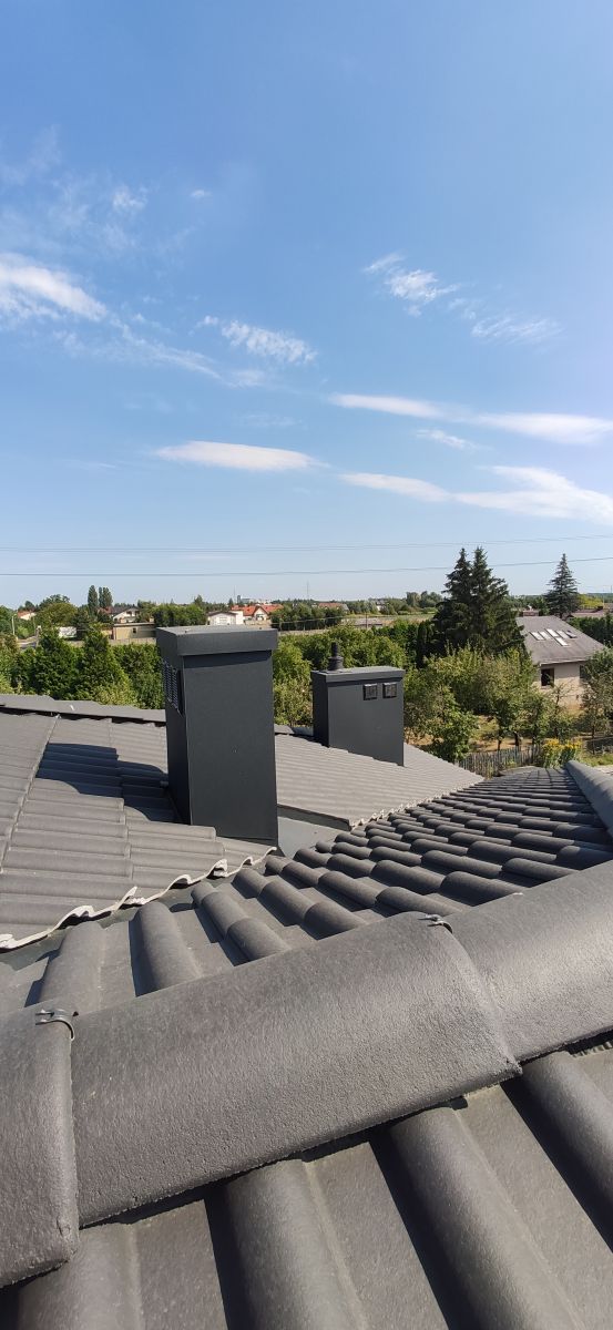

    Witam Szanownych forumowiczów,
    Spotkał się ktoś z Was z kominem obłożonym blacha ?
    Blacha się ugina więc obejmy / opaski zmiażdżyły by obudowę.
    Jakie mocowanie zastosować ?
    Montaż anteny SAT na kominie obłożonym blachą - jakie mocowanie?

    Prof. SpecMiernik
    Blachą, wełną, styropianem, struktonitem itp itd.
    Teraz to musztarda po obiedzie. Albo rozbieranie tej obróbki, instalacja obejm i obróbka, albo wystawienie masztu przez przepust dachowy (którego na pewno tez nikt nie przewidział). Ściana pewnie też odpada bo elewacja zrobiona.
  • #3 18887808
    andpol 33
    Kontakt z dekarzem, który wykonywał tą obróbkę. Jakaś konstrukcja musi być pod spodem. Pytanie, z czego ten komin postawiony?

    comandpatryk
    witam,
    Antena zamontowana.
    Stalowe pasy ściągające. Na rogach dałem plastikowe kątowniki.
    Dodatkowo zabezpieczyłem linką stalową.
