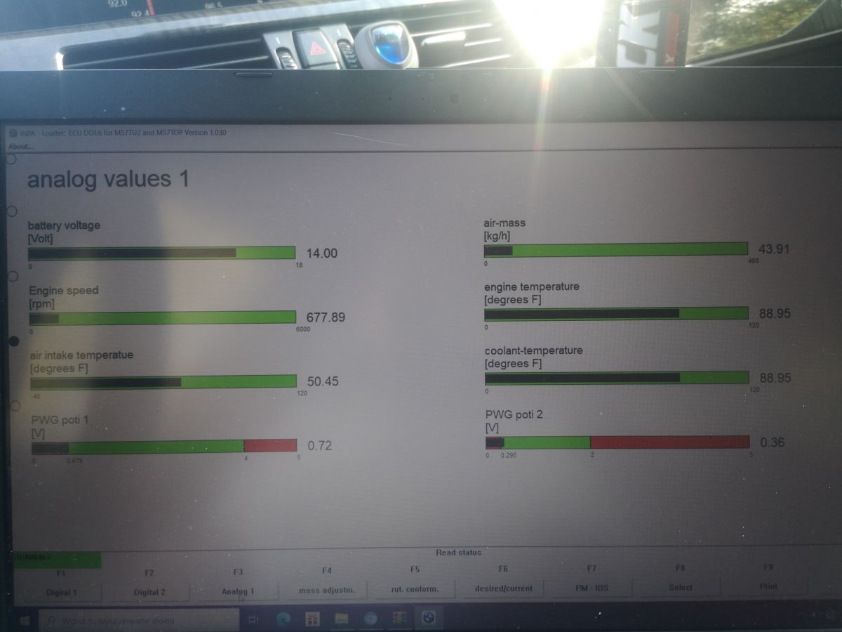

    Witam mam taki problem podczas ruszania brak mocy słaba reakcja na niskich obrotach, oraz przy zmianie biegów turbulencje(automat)
    Do tej pory zrobione
    Wyczyszczony egr
    Przepustnica nowa
    Przepływka nowa
    Sterowanie dźwignia turbo działa

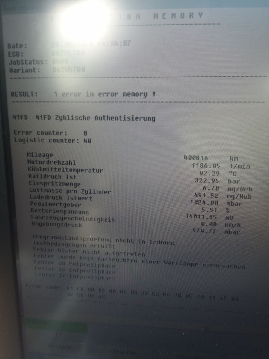

    Pojawia mi się błąd w inpie 41FD stały nie mam pojęcia co to jest, oraz zbyt wysoki poziom zanieczyszczeń ale to czasami. Załączam zdjęcia z inpy BMW 5 E60 231KM Diesel - Brak mocy przy ruszaniu BMW 5 E60 231KM Diesel - Brak mocy przy ruszaniu BMW 5 E60 231KM Diesel - Brak mocy przy ruszaniu BMW 5 E60 231KM Diesel - Brak mocy przy ruszaniu

    Zapewne ktoś grzebał w ECU i jest zrobiony chip. Usterka powstała w czasie eksploatacji czy po chipie?
  • #3 18890163
    MMBMW
    Poziom 5  
    Ja osobiście żadnego chipu nie robiłem, kupiłem ja 2 lata temu bez dpf silnik padł i kupiłem całe 2 auto mechanik zrobił przekładkę silnika z dpf i dograł tylko dpf do komputera.
    Wiem że mechanik od bmw wypowiadał się że są 3 parametry zmienione ale nie zagłębiał się od czego. Auto po wymianie silnika jeździło idealnie przez cały rok, teraz powstał ten problem. A czy coś jest złego w tych zdjęciach?

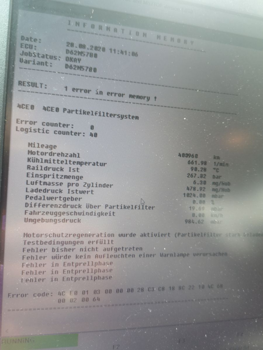

    Witam na dzień dzisiejszy trochę się zmieniło żadnych błędów poza tym że zdjęcia wyczytałem że to dpf ma ktoś jakiś pomysł jak samemu to rozwiązać mam tylko program inpa. BMW 5 E60 231KM Diesel - Brak mocy przy ruszaniu BMW 5 E60 231KM Diesel - Brak mocy przy ruszaniu

    41FD i 41ED - błędu, który mówi, że ECU DDE został ponownie zaprogramowany. Nie oznacza to, że jest problem.
    Jeśli masz tylko inpa to możesz skasować błąd i jechać, czekać na regenerację. Ale myślę, że to nie pomoże. Zwykle usuwam DPF w tych samochodach. Ale do tego potrzebujesz innego urządzenia. Odczyt programu z DDE....
