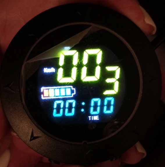

  • #3 18891561
    meloniks
    tak! kolory wszystkich kabli we wtyczkach są takie same zarówno w starym jak i nowym module oraz odbiornikach jak manetki, wyświetlacz, zasilanie, i lampa. Hulajnoga normalnie jeździ, wyświetlacz pokazuje stan naładowania, bieg na jakim jedziemy. W załączniku zdjęcie wyświetlacza. Cała ta zabawa ujawniła się w momencie kiedy cofałem hulajnogę i wtedy zaczęły cyferki przeskakiwać na wyświetlaczu. Mam w domu bieżnię więc postawiłem to koło tak żeby się kręciło w drugą stronę i wówczas widać jak działa szybkościomierz, zlicza czas jazdy, dystans. Coś dziwnego się dzieje ale nie mam już pomysłu, który kabelek ew. zamienić.

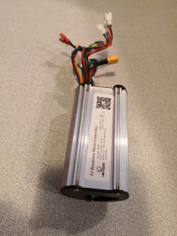

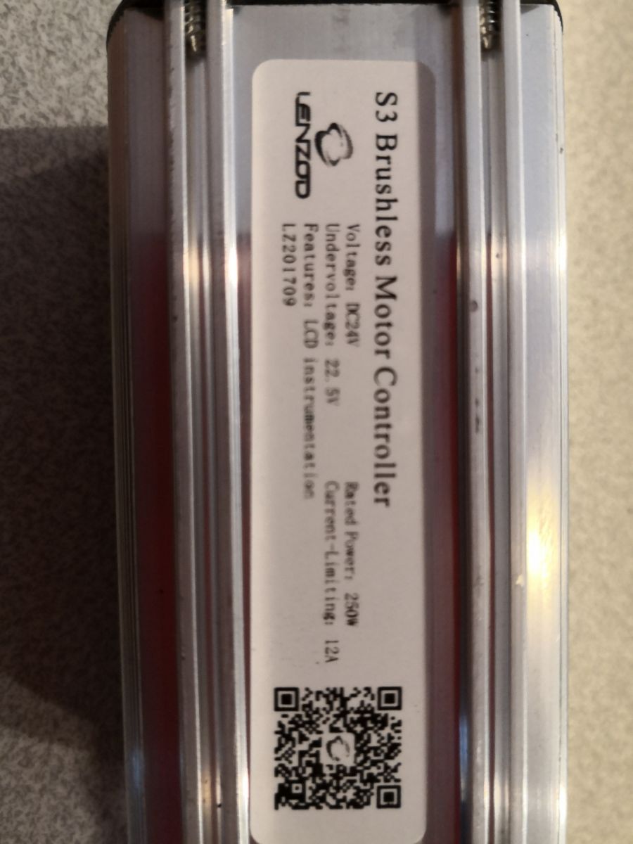

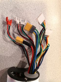

  • #10 18954010
    meloniks
    dziękuję za zainteresowanie się moim problemem. Przesyłam zdjęcia sterownika który wymieniłem na taki sam model w komplecie był również wyświetlacz. Więc powinno hulać , a nie hula tak jak powinno. Zamianą przewodów będę mógł się zająć dopiero we wtorek bo teraz mam inne prace na głowie. Hulajnoga elektryczna nie pokazuje na wyświetlaczu szybkości, dystansu Hulajnoga elektryczna nie pokazuje na wyświetlaczu szybkości, dystansu Hulajnoga elektryczna nie pokazuje na wyświetlaczu szybkości, dystansu Hulajnoga elektryczna nie pokazuje na wyświetlaczu szybkości, dystansu
  • #11 18954068
    fridajek
    Poziom 8  
    Tak jak pisałem wczesniej wtyczka pięcioprzewodowa z czarnym i czerwonym na zewnątrz i zielonym, niebieskim i żółtym w środku. Czerwony +5v czarny -, trzy środkowe przrwody to to wyjścia hallotronów podciągnięte przez rezystor do zasilania tak że też powinno w spoczynku być ok +5v.
