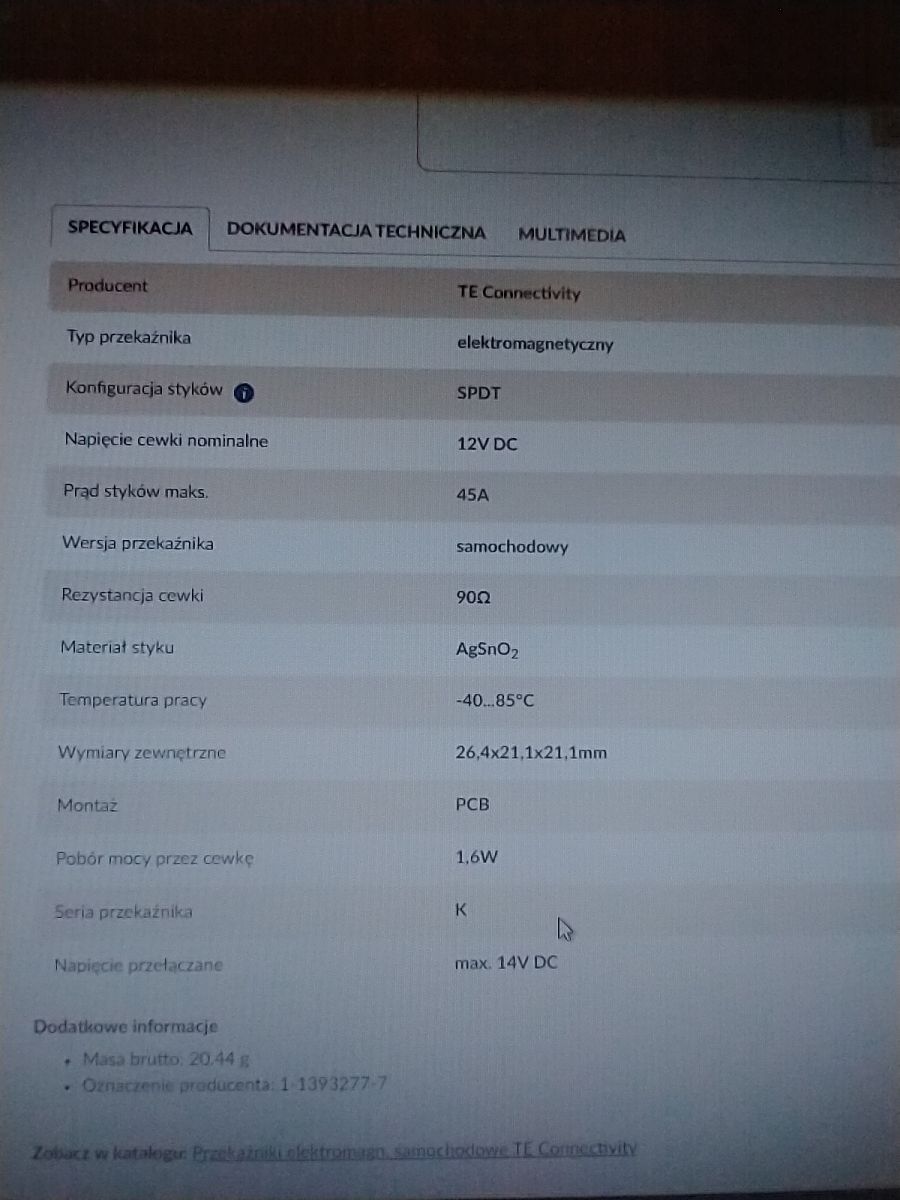

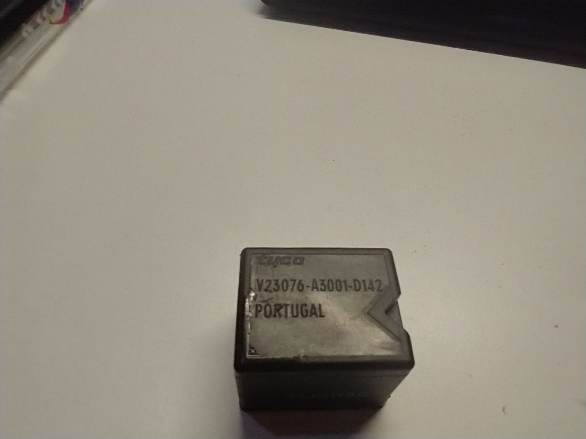

    Witam. Mam problem z zakupieniem tego przekaźnika. Ktoś polecił by jakiś zamiennik? Na które parametry zwracać uwagę, a które mogą być ew. wyższe?
    INFO:
    Moduł BSM T118470004 J BSM B4 PEUGEOT 206 CITROEN XSARA PICASSO FUSEBOX 9643498780

    Zobacz tu: :arrow: Link
    Różni się tylko materiałem styków. Zobacz notę techniczną.
    Zobacz też temat: :arrow: Link
  • #3 18892702
    TomekJ2011
    Wielkie dzięki...Jutro składam zamówienie...
