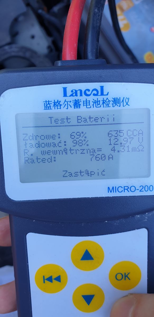

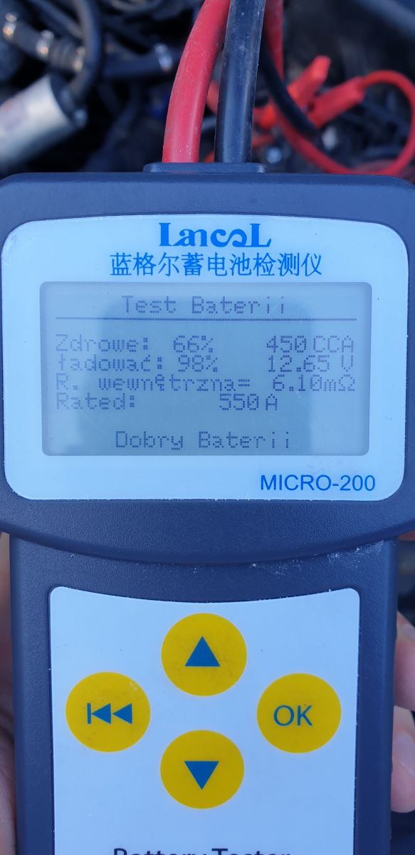

    Sprawny czy nie?
    2lata, zrobil 30kkm tylko trasy.
    Jedno zdjecie przed doladowaniem a drugie po.
    Czy akumulator Centra Futura jest sprawny po 2 latach i 30kkm? Czy akumulator Centra Futura jest sprawny po 2 latach i 30kkm?

    anchilos
    Używam kilka akumulatorów tego typu.
    Nie padają po dwóch latach.
    Wymieniam profilaktycznie po sześciu.
    Jedyny przypadek urwane płyty w jednej celi (wiek też ok. sześć lat), ale samochód katowany po drogach lokalnych.
    Też nie wierzę w ten cudowny chiński tester określający zdrowie akumulatora.

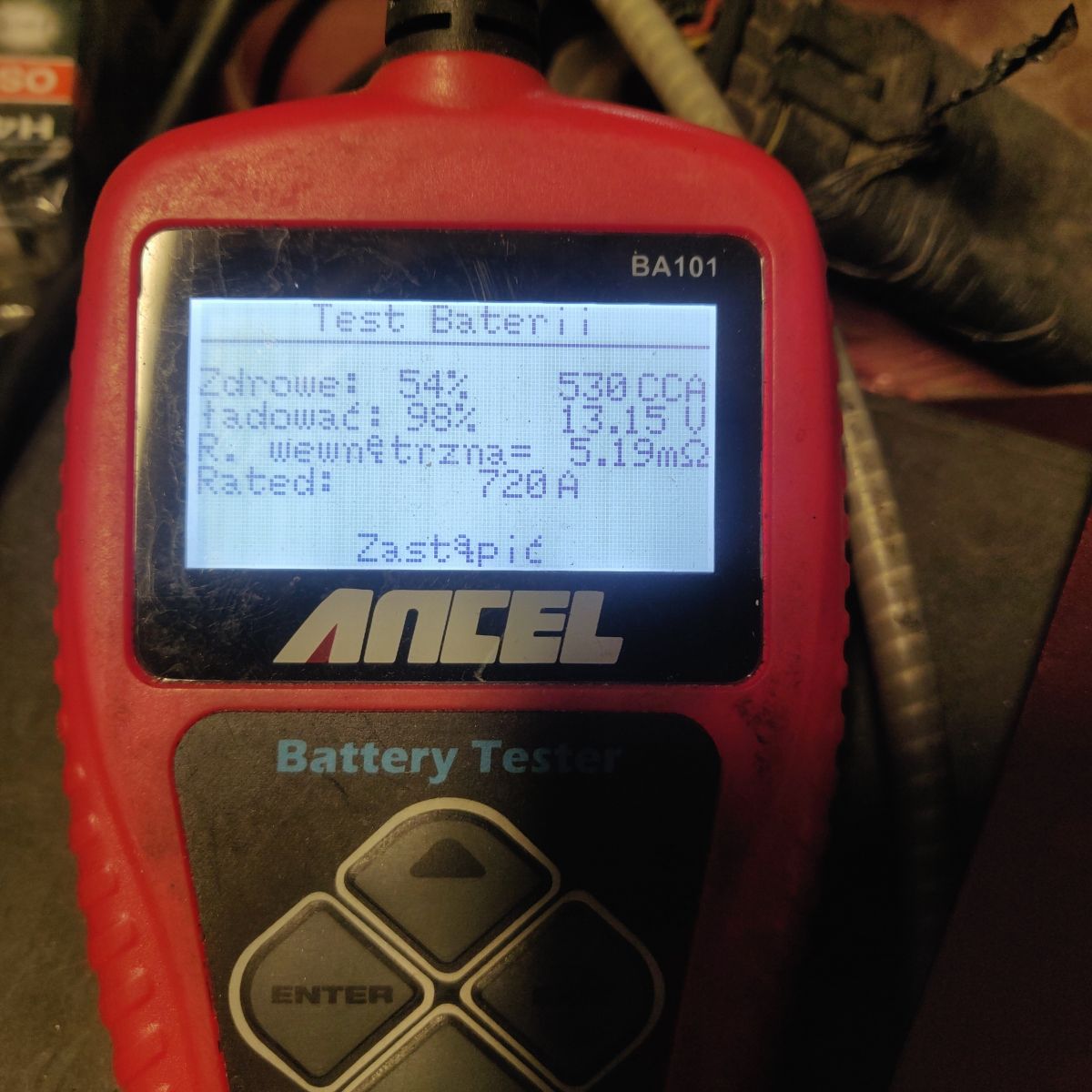

    Poziom 30  
    A tu drugie auto 4letni kozak, tylko krótkie trasy po pare km.

    kkknc
    Pierwszy akumulator sprawny. Patrz tam gdzie powinieneś, a nie na koniec gdzie piszę zastąpić. Natomiast drugi jest już słaby. Ale jeszcze pociągnie.

    rafcio363
    Poziom 30  
    Tak , tylko jaki sens ma ten miernik ,skoro Futura po rezystancji jest dobra, a kozak ma gorszą rezystancję.
    A miernik pokazuje żeby wymienić na odwrót...

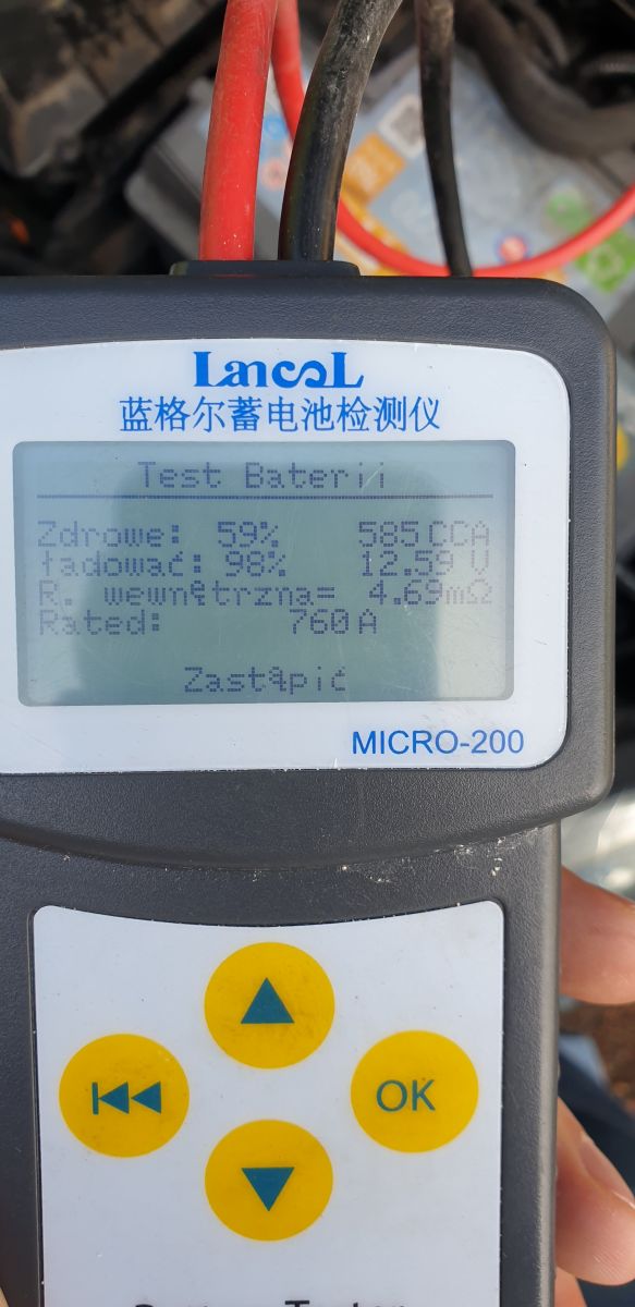

    kkknc
    To pytanie do konstruktora.
    Zobacz mój po 4 latach intensywnej eksploatacji. Do tego kamery, GPS, i ogrzewanie postojowe z wentylacją.
    To po ładowaniu, widać że się kończy.
