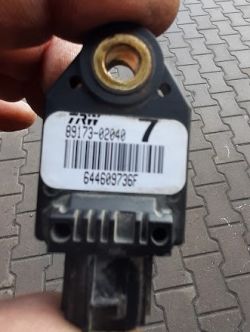

    Mój problem w tym autku to 3 błędy B1000---ECU Poduszki powietrznej , B1610---czujnik zderzeniowy po stronie pasażera, B1615---- czujnik zderzeniowy po stronie kierowcy. Od strony pasażera był taki czujnik jak na załączonym zdjęciu a po stronie kierowcy wtyczka wisi luzem bez czujnika.
    Pytanie moje jest takie czy barak jednego z czujników wywołuję takie błędy?
    Czy trzeba szukać dwa takie czujniki ,czy są jakieś zamienniki i czy zmienia się numer seryjny lub kolejność numeracji. Czy brak czujnika powoduje błędy: B1000, B1610, B1615? Auto: Toyota Matrix.
    Dziękuję za pomoc

    B1000 to uszkodzony moduł sterujący , prawdopodobnie z zapisanymi danymi o zderzeniu . Co wyjaśnia brak jednego z czujników . Możliwe że oba czujniki nie pasują albo jest zamieniony lewy z prawym . Możliwe że oryginalne zostały mechanicznie uszkodzone podczas kolizji a ten jest kupiony razem z "nową mordą" i nie pasuje ani sprzętowo do sterownika który jest w aucie .
