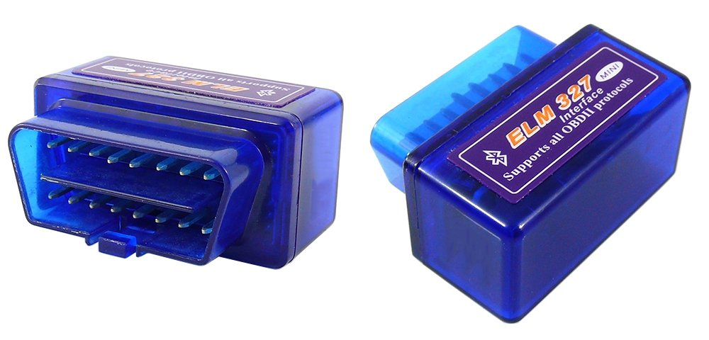

  • #5 19600615
    AdamFilipek
    Odkopię temat - czy taki interfejs do tego wystarczy: INTERFEJS ELM 327 BLUETOOTH BT OBD2

  • #6 19600632
    andrzej20001
    I żelazko. A tak poważnie trzeba miec i sprzet i wiedzę. Elektronik ci ogarnie
  • #7 19600744
    Jurek220
    Jak dezaktywować zagubiony kluczyk do Mazdy 5 lub zakodować obecny?
    Błędów czasem nie skasuje,a z immo nie ma nic wspólnego.
    IM508,Xtool Pad2,VVDI Plus,LONSDOR K518PL to narzędzia którymi ogarniesz temat immo.
    Pozdr.
  • #8 19601829
    AdamFilipek
    Pozdr.
    Dziękuję bardzo.
    Takiego "pizdryczka", tego ELM 327 akurat mam już od jakiegoś czasu (jeszcze nie używałem) i pomyślałem - warto zapytać, może akurat.
    Dzięki za listę urządzeń - są poza moim zasięgiem i tak jak koledzy już wcześniej podpowiadali - skorzystam z usługi jakiegoś speca.
