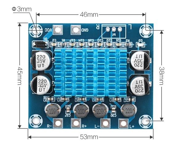

    Sam moduł jest niewielkich rozmiarów i został fabrycznie wyposażony w nieduży radiator.

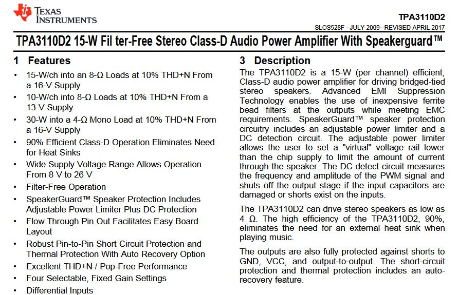

    Producent układu deklaruje ciekawe parametry;

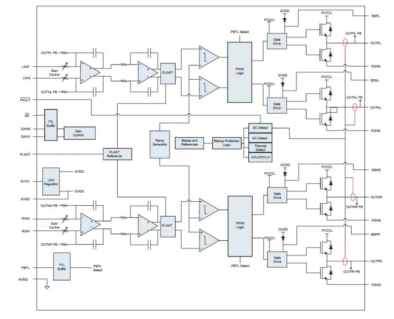

    A uproszczony schemat wewnętrzny prezentuje się imponująco;
    Moduł wzmacniacza TPA3110D2.

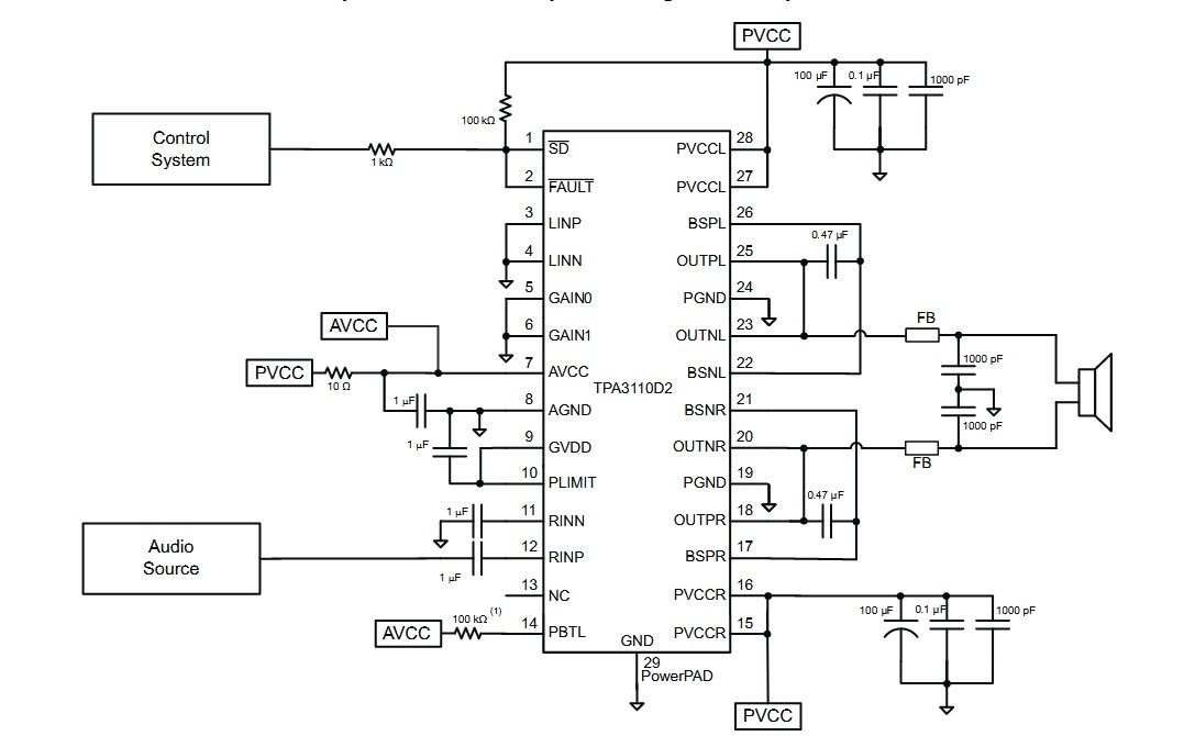

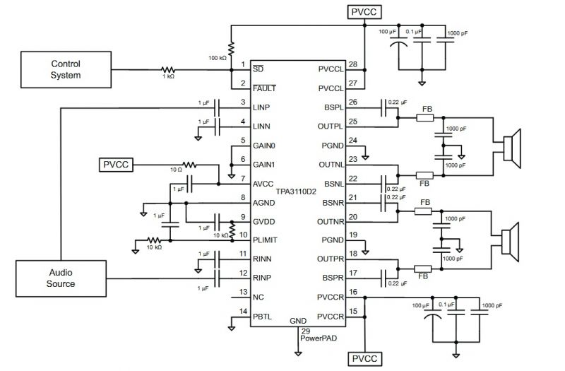

    W porównaniu do schematu aplikacyjnego w wersji stereo;
    Jak i mono;

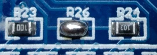

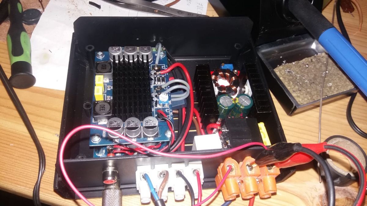

    Po podłączeniu zestawów głośnikowych (30W/8Ω) i zasilania 13,8V zostałem niemiło zaskoczony wyraźnie słyszalnym szumem na wyjściu (brak wysterowania, wejścia zwarte do masy). Pomyślałem że być może to zasilacz przenosi zakłócenia(impulsowy, regulowany max. 21V/8A), i podłączyłem klasyczny liniowy 13,8V/5A. nic się nie zmieniło. Ponieważ w zamyśle chciałem ten wzmacniacz zastosować do "napędzania" subwoofera warsztatowego, postanowiłem kontynuować testowanie mimo tego szumu który zbytnio by w tym zastosowaniu nie przeszkadzał.
    I tu drugie zaskoczenie, już przy niewielkim wysterowaniu (karta dźwiękowa komputera) wzmacniacz tak jakby się "dusi" a nawet potrafi się wyłączyć. Tu krótki film z "efektów" jakimi mnie wzmacniacz obdarzył;

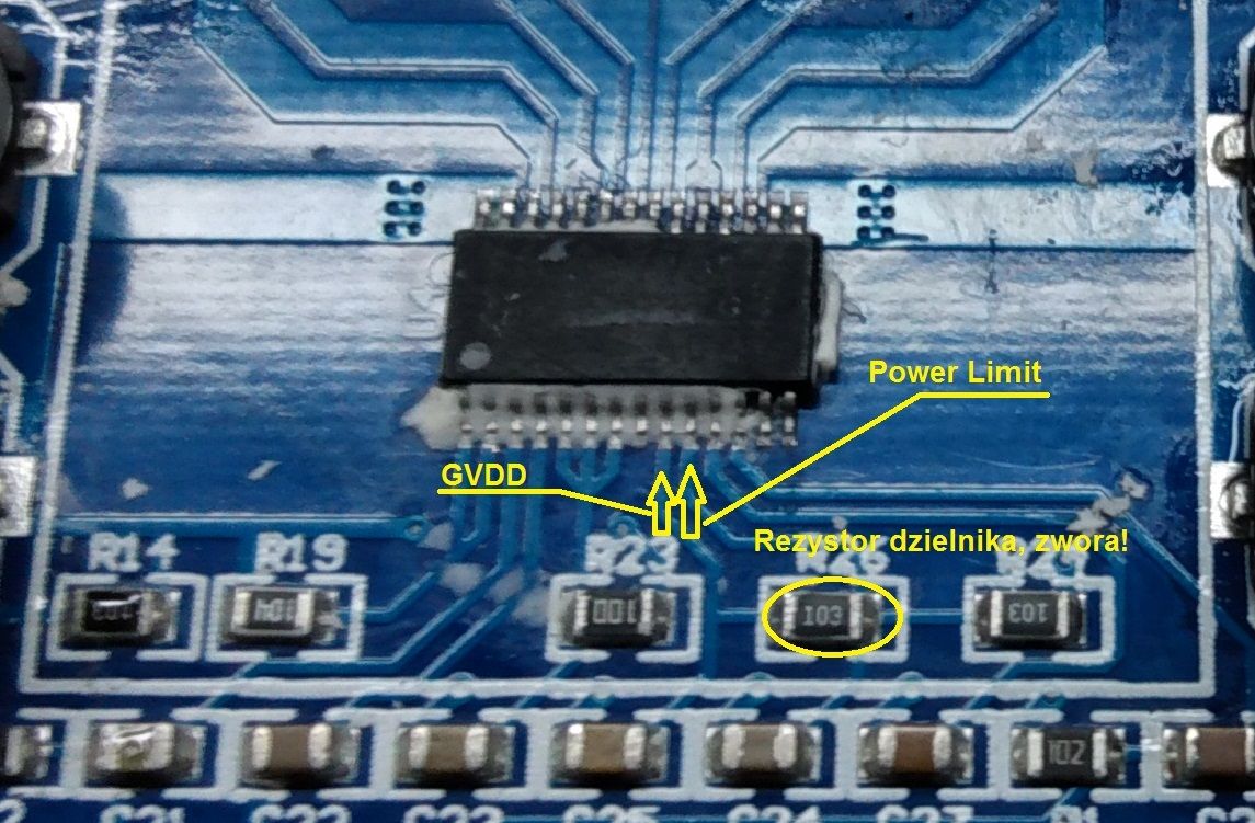

    Słyszalne wyłączanie się jest najprawdopodobniej efektem działania ogranicznika mocy wbudowanego w strukturę wzmacniacza. Moje podejrzenia się potwierdziły, po zdjęciu radiatora i analizie PCB;
    Sugerując się notatką z DS;
    usunąłem R26 (10kΩ) będący częścią dzielnika ustalającego moc wyjściową i zastąpiłem go zworą;
    Uporczywe "zacinanie" ustąpiło :D Zamontowałem z powrotem radiator i przełączyłem zasilanie na "mocniejszy" zasilacz.
    Chcąc uzyskać maksymalną moc ustawiłem napięcie zasilania na 21V, i tu kolejne zdziwienie... Znów dostaje czkawki, pomyślałem że być może 6Ω obciążenia to zdecydowanie za mało przy takim zasilaniu. Nota katalogowa mówi coś wręcz przeciwnego;
    Czyli przy 6Ω mamy trochę zapasu, co ciekawe po zmniejszeniu napięcia zasilania do ok. 14V (przy takim samym wysterowaniu) "czkawka" znikła, jednak nie do końca. Przy większym wysterowaniu(słyszalne zniekształcenia), dalej następowało wyłączanie. Pobór prądu w porywach dochodził do 1,2-1,5A(14V). Przy w miarę dużej głośności (ledwie słyszalne zniekształcenia) pobór prądu utrzymywał się w okolicach 0,6A(14V).

    W swoim poszukiwaniu "lekarstwa" na to poszedłeś w stronę przestawienia limitera mocy wyjściowej. (A zauważ , że masz moduł w wersji stereo i według schematu z noty katalogowej TPA, ten dzielnik powinien być, tak jak był oryginalnie na tej płytce. Dla wzmacniacza mono zaleca się PLIMIT łączyć do GVDD)
    Natomiast na zdjęciu Twojego modułu co innego przykuło moją uwagę - ustawienie wzmocnienia układu. Jest tam ustawione maksymalne wzmocnienie 36dB (GAIN0 i GAIN1 podpiete do VACC).
    Być może, że przy ustawionym tak dużym wzmocnieniu, podajesz zbyt duży sygnał wejściowy, następuje wówczas przesterowanie układu, a jego wewnętrzne zabezpieczenia wykrywają to, na /FAULT pojawia się stan niski, a że ten pin połączony jest z pinem /SD, następuje wyciszenie wzmacniacza.
    Szkoda tylko, że ten Twój moduł nie ma przewidzianych miejsc na zwory, którymi można by było zmieniać wzmocnienie układu.
