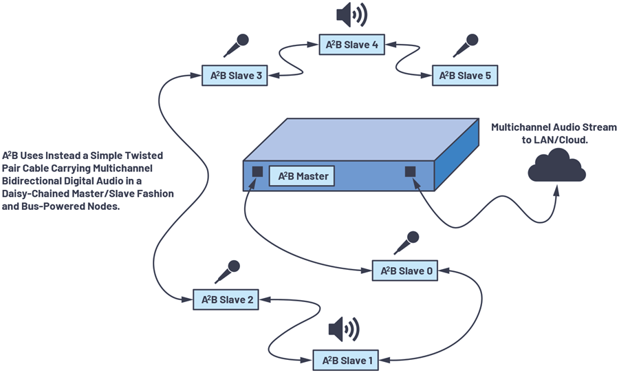

Chociaż technologia interfejsu A²B została zaprojektowana głównie w celu rozwiązania problemu okablowania audio w zastosowaniach motoryzacyjnych, z pewnością ma ona bardziej ogólne aplikacje z potencjalnie bardzo szerokim spektrum zastosowań w systemach audio. Jednym z takich potencjalnych zastosowań technologii A²B poza samochodami są systemy konferencyjne w niewielkich pomieszczeniach. W nowoczesnym systemie konferencyjnym, w ciasnych salach istnieje potrzeba rozmieszczenia wielu mikrofonów, a czasem także wielu głośników, w całym pomieszczeniu w celu zaimplementowania szeregu funkcji DSP, takich jak formowanie wiązki, redukcja szumów akustycznych lub eliminacja echa. Innym możliwym zastosowaniem byłyby publiczne audytoria, zgromadzenia i miejsca wymagające np. symultanicznego tłumaczenia w czasie rzeczywistym. Tym, co naprawdę ogranicza zastosowanie A²B w pomieszczeniach o większej pojemności, jest maksymalna całkowita długość kabla w jednej magistrali, która jest ograniczona do 40 metrów.
W takich zastosowaniach transceivery A²B mogą być używane do uproszczenia okablowania odległych węzłów audio, zapewniając jednocześnie doskonałą metodę transportu sygnału cyfrowego z opcjonalną dystrybucją zasilania. Wcześniejszą metodą łączenia tych zdalnych węzłów audio, jak pokazano na rysunku 2, było użycie ekranowanych kabli przesyłających pojedynczy sygnał analogowy w jednym kierunku, przy czym zasilanie było dostarczane oddzielnie za pomocą zasilacza prądu stałego po dodatkowym kabli. W międzyczasie pojedyncza skrętka wykorzystująca A²B może przesyłać do 32 kanałów w dwóch kierunkach - do 32 cyfrowych kanałów audio o wysokiej jakości plus zasilanie w jednej magistrali, jak pokazano na rysunku 3; gdy używane dane są 16-bitowe, łączna liczba kanałów na magistrali jest ograniczona do łącznie 50 kanałów. Prawdopodobnie funkcje te przyniosłyby ogromne korzyści, gdyby zostały wdrożone w systemach konferencyjnych poprzez uproszczenie okablowania i dodanie możliwości przesyłania dwukierunkowego cyfrowego sygnału audio o wysokiej jakości w porównaniu z tradycyjnymi metodami analogowymi.
Transceiver A²B łączy wielokanałowe dane przesyłane synchronicznie między układami scalonymi z wykorzystaniem interfejsu I²S, z modulacją impulsowo-kodową (PCM). Pozwala to na przesyłanie sygnału na odległość do 15 metrów między węzłami i do 40 metrów całkowitej długości wszystkich węzłów. Rozszerza również synchroniczny, multipleksowany z podziałem czasu (TDM) charakter I²S na cały system, który łączy wiele węzłów, gdzie każdy węzeł może przyjmować dane, dostarczać je lub jedno i drugie. Dane te mogą zawierać, oprócz treści audio, także funkcje sterujące, na przykład obsługę GPIO w chipie transceivera A²B (w typowych układach tego typu znajduje się do 7 linii GPIO). Linie te mogą być podłączone np. do diod LED, co pozwala na zdalną kontrolę nad tymi diodami przez hosta systemu w celu wskazania na żywo aktywnego lub nieaktywny (wyciszonego) mikrofonu.
Magistrala A²B jest systemem typu single-master, multi-slave, w którym układ nadawczo-odbiorczy w kontrolerze hosta jest urządzeniem nadrzędnym. Węzeł główny generuje sygnały zegarowy, synchronizacji i ramkowania dla wszystkich węzłów podrzędnych. Główny układ A²B jest programowalny przez magistralę sterującą (I²C) w celu konfiguracji i odczytu. Rozszerzenie szyny sterującej jest osadzone w strumieniu danych A²B, umożliwiając bezpośredni dostęp do rejestrów i informacji o statusie nadajników-odbiorników podrzędnych, a także komunikację I²C-I²C na odległość. Mechanizm wykrywania jest używany, gdy system jest zasilany, w którym każdy węzeł jest rozpoznawany i tworzone jest wymaganie dotyczące struktury TDM. Wszystkie węzły podrzędne są wykrywane sekwencyjnie od zerowego do ostatniego dostępnego urządzenia w systemie. Po wykryciu wszystkich węzłów podrzędnych, każdy węzeł jest następnie inicjowany do synchronicznej wymiany danych. Rysunek 4 przedstawia prosty przykład systemu A²B z czterema węzłami. Program hosta rejestruje się w każdym z węzłów w celu sterowania ruchem danych na szynie A²B. W tym przykładzie dane z mikrofonów cyfrowych i przetworników ADC w węzłach podrzędnych 0 i N są dostarczane do węzła nadrzędnego, podczas gdy dane głośników z węzła głównego są jednocześnie dostarczane do przetwornika cyfrowo-analogowego w węźle podrzędnym 1. Jak pokazano w tym przykładzie, transceiver A²B również zawiera wielokanałowy interfejs PDM do bezpośredniego podłączenia macierzy mikrofonów z modulacją gęstości impulsu.

Podczas gdy prymitywny kabel 2-żyłowy jest wystarczający do działania A²B, to właściwy dobór kabli i złączy umożliwi spełnienie bardziej rygorystycznych wymagań testów EMC, powszechnie spotykanych w branży. Konieczny jest odpowiedni dobór kabli, aby zapewnić dobre parametry elektryczne poza typowymi zakresami emisji widmowych, tak, aby nie występowały zakłócenia w paśmie akustycznym czy częstotliwościach wykorzystywanych w komunikacji systemu.
