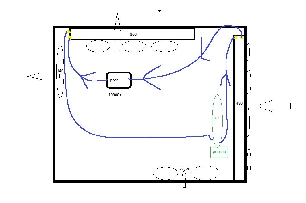

    Zwracam się z prośbą do osób, którzy WC mają w małym palcu.
    Chciałbym założyć swój pierwszy Coustom, mam jednak pewne problemy ze schematem chłodzenia zarówno procesora jak i karty graficznej.
    Pierwszy coustom WC. Wskazówki dla nowicjusza mile widziane.
    Chłodzenie samego procesora wydaje się być logiczne, jednak przy poszerzeniu o kartę graficzną i phanteks Glacier D140 (przepraszam nie mogę wkleić linka) czuję się zagubiony.
    Obudowa: Phanteks 719.
    Zasilacz: Seasonic Prime 1300W
    Pompa: Aquacomputer D5 next.
    Chłodnice:
    1x360 (45)
    1x480 (45)
    Wentylatory:
    13x120 (1x140 gdyby chłodzenie dotyczyło jedynie procesora)
    Z góry dziękuję za chęć pomocy.

    Pompa ma ZAWSZE być w możliwie najniższym punkcie, bądź inaczej - radiator ma być możliwie najwyżej. Nie wiem czemu chcesz łączyć pompę GPU i CPU, skoro korzystają z dwóch chłodnic?
    Grafik komputerowy to ze mnie nie będzie. Na rysunku dołączonym pompa ma stać na podstawie obudowy, tuż nad wentylatorem.
    Tej części niestety nie zrozumiałem i nie wynika to z mojej ignorancji a niewiedzy.
    Dziękuję w każdym razie za chęć pomocy.
    Wciąż niestety nie wiem jak rozprowadzić chłodzenie dodając kartę graficzną i Glacier d140.

    Jakie GPU ma być włączone w układ?
    jak pakujesz się w Glacier d140 to raczej dwie pompy lepiej
    jakie węże?,jakie złączki
    myśle że troche porywasz sie z motyką na słońce przyjacielu....
