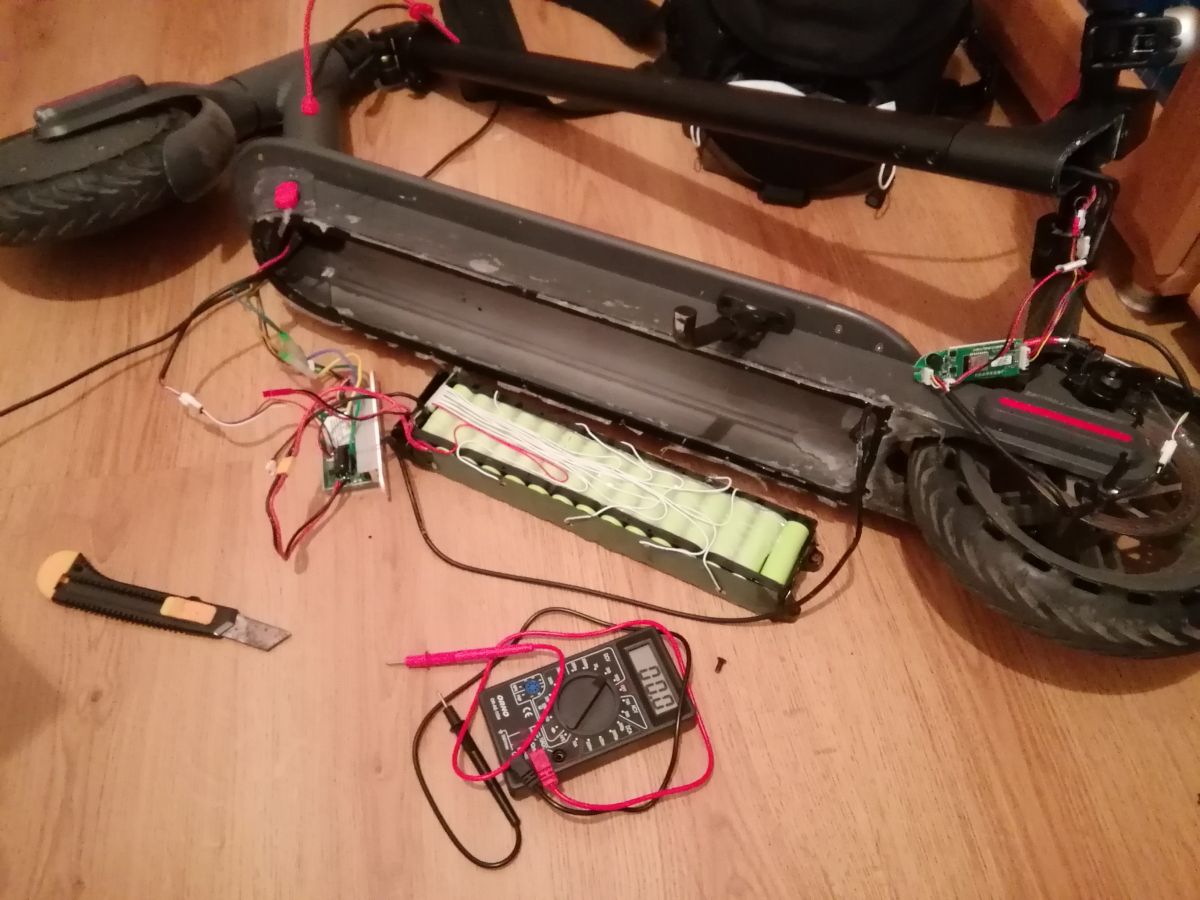

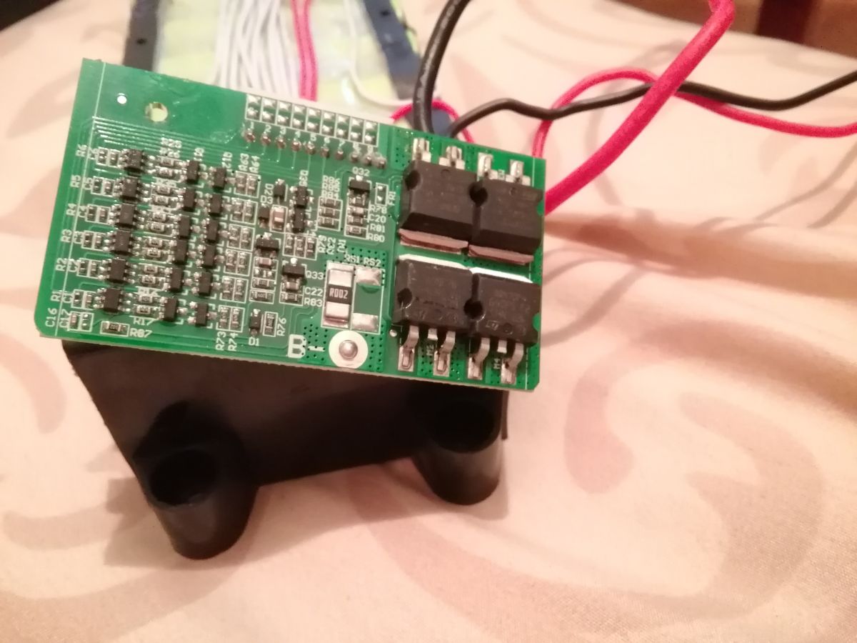

    Mam hulajnogę produkcji chińskiej, jakaś taka podróbka Xiaomi m365. Na zewnątrz wszystko wygląda jak w oryginale ale oczywiście podzespołowo już nie (nie bijcie, to nie był mój zakup). Działała przez jakiś czas, w międzyczasie wymieniłem baterię, zasylikonowałem spód, żeby nie dostawała się woda (co zrobić, podróbka). No i w pewnym momencie w trakcie jazdy wyłączyła się i tak już zostało. Wciskanie przycisku włączania się nic nie daje. Jestem laikiem jeśli chodzi o te spawy, ale jeśli powodem byłaby poluźniona wtyczka czy coś podobnie trywialnego, to dałbym radę.
    Więc rozkręciłem wszystko, wyjąłem baterię, sterownik i ekran górny. Zakupiłem multimetr żeby sprawdzić napięcia no i na baterii jest 42V, więc ok. Sprawdzam dalej, czy napięcie dociera w ogóle do panelu z guzikiem no i dociera, ale już w postaci 38.9V. Takie samo napięcie odczytuję na wyjściu ze sterownika. Czy to mógłby być ten powód? Sterownik ma wygrawerowane, że obsługuje napięcie DC36V.

    web69
    Poziom 33  

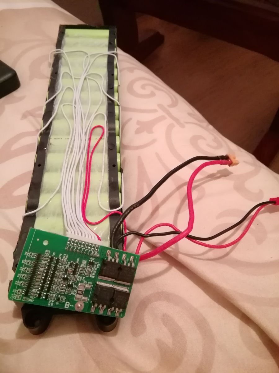

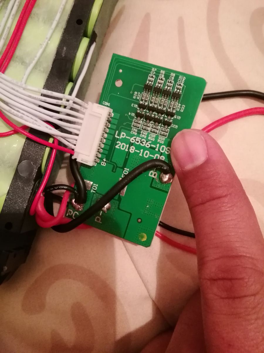

    To jest 10S3P, więc napięcie dobre. Niestety sterowniki kiepskiej jakości, wyświetlacz reaguje jakoś? Zapala się wyświetlacz, albo led?
  • #4 18894023
    Fishbon3r

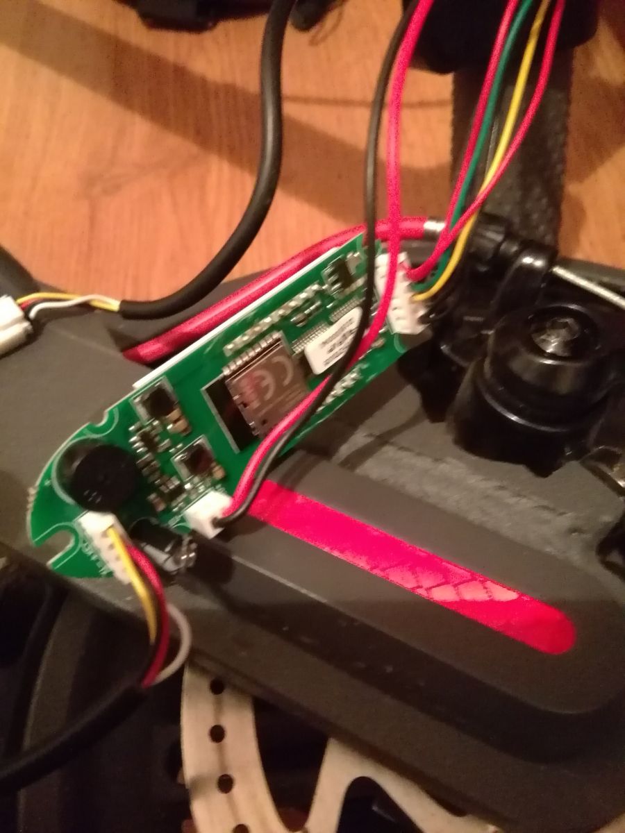

    Witam, dzięki za komentarz. Przesyłam zdjęcia. Daj znać jak coś przyjdzie Ci do głowy. Tak jak pisałem, sprzęt działał przez prawie 3 tygodnie od momentu wymiany baterii i nagle w czasie jazdy zgasł i tak mu zostało.
    Hulajnoga w pewnym momencie zgasła i od tamtej pory nie włącza się Hulajnoga w pewnym momencie zgasła i od tamtej pory nie włącza się Hulajnoga w pewnym momencie zgasła i od tamtej pory nie włącza się Hulajnoga w pewnym momencie zgasła i od tamtej pory nie włącza się Hulajnoga w pewnym momencie zgasła i od tamtej pory nie włącza się Hulajnoga w pewnym momencie zgasła i od tamtej pory nie włącza się
    EDIT: No własnie mimo dochodzącego do płytki wyświetlacza napięcia, nic się nie wyświetla. Tak jakby przycisk nagle przestał odpowiadać.

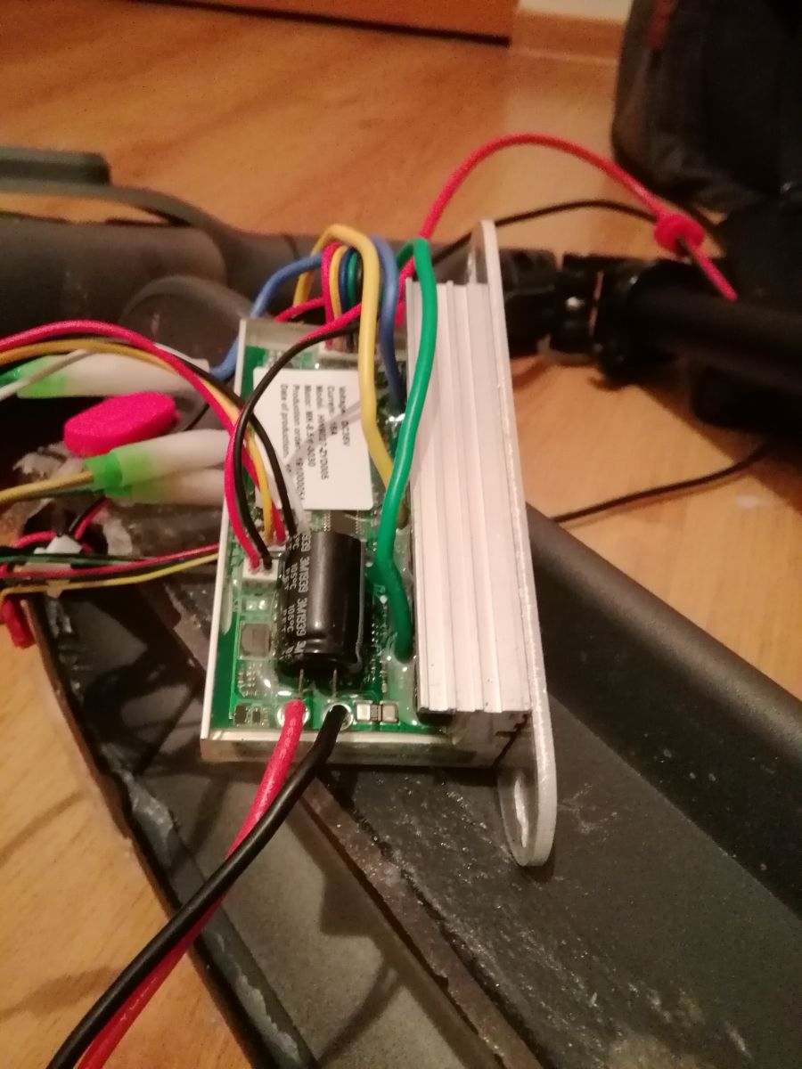

    A więc tak: 4 przewody pomiędzy kontrollerem a dashboardem to:
    1. Vcc - napięcie baterii
    2. GND - masa
    3. DTA - transmisja danych TX/RX (napięcie 0-5V)
    4. KEY - sygnał włączający kontroler
    I tu właśnie mamy problem - kontroler nie dostaje napięcia na przewód KEY -popatrz teraz na płytce kontrolera, znajdź który przewód za co odpowiada, a wtedy zewrzyj KEY z Vcc - kontroller się uruchomi, chociaż wyświetlacz nie, ale jest szansa że peryferia tak (manetki) a wtedy sprawdź czy kółko rusza :)
    Dalej - wymiana wyświetlacza lub dorobienie włącznika "na krótko" :)
