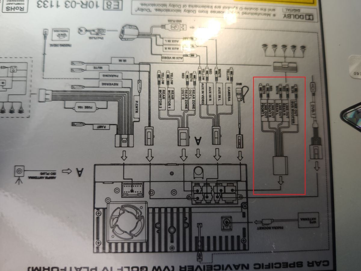

    Witam kupiłem auto Passat B5 z radiem zenec ze-nc2041d chciał bym podłączyć Tube ze wzmacniaczem tylko nie wiem kompletnie jak podsylam zdjęcia jak to wygląda i proszę o pomoc czy jest możliwość jeśli tak to co bym potrzebował

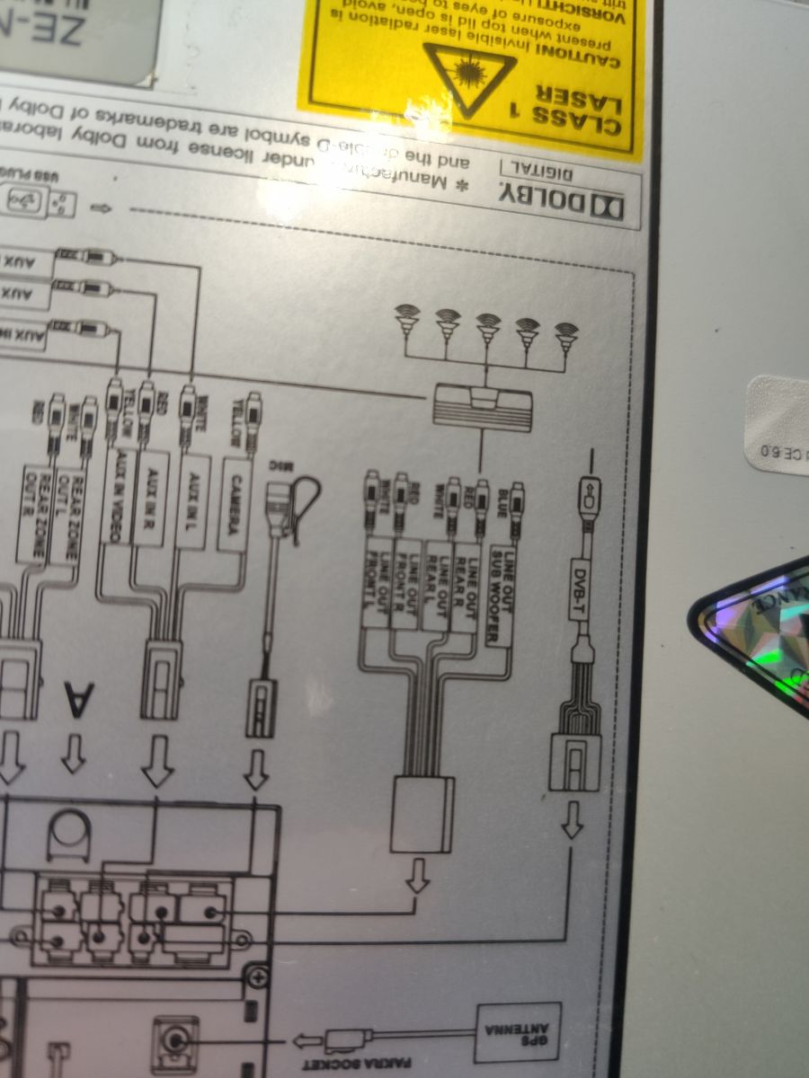

    No przecież masz opisaną kostkę z LineOut'ami, to w czym problem?
    Sygnał Remote w tym radiu ma opis P.CNTR.

    Mowa jest o zwykłym wzmacniaczu samochodowym podłączanym do radia przez 2 okrągłe wyjścia "czincze"
    Problem jest w tym że w radiu nie ma miejsca na podłączenie i czy jakaś przejściówkę muszę czy co ?
    Jest opcja odczytać to ze schematu ?

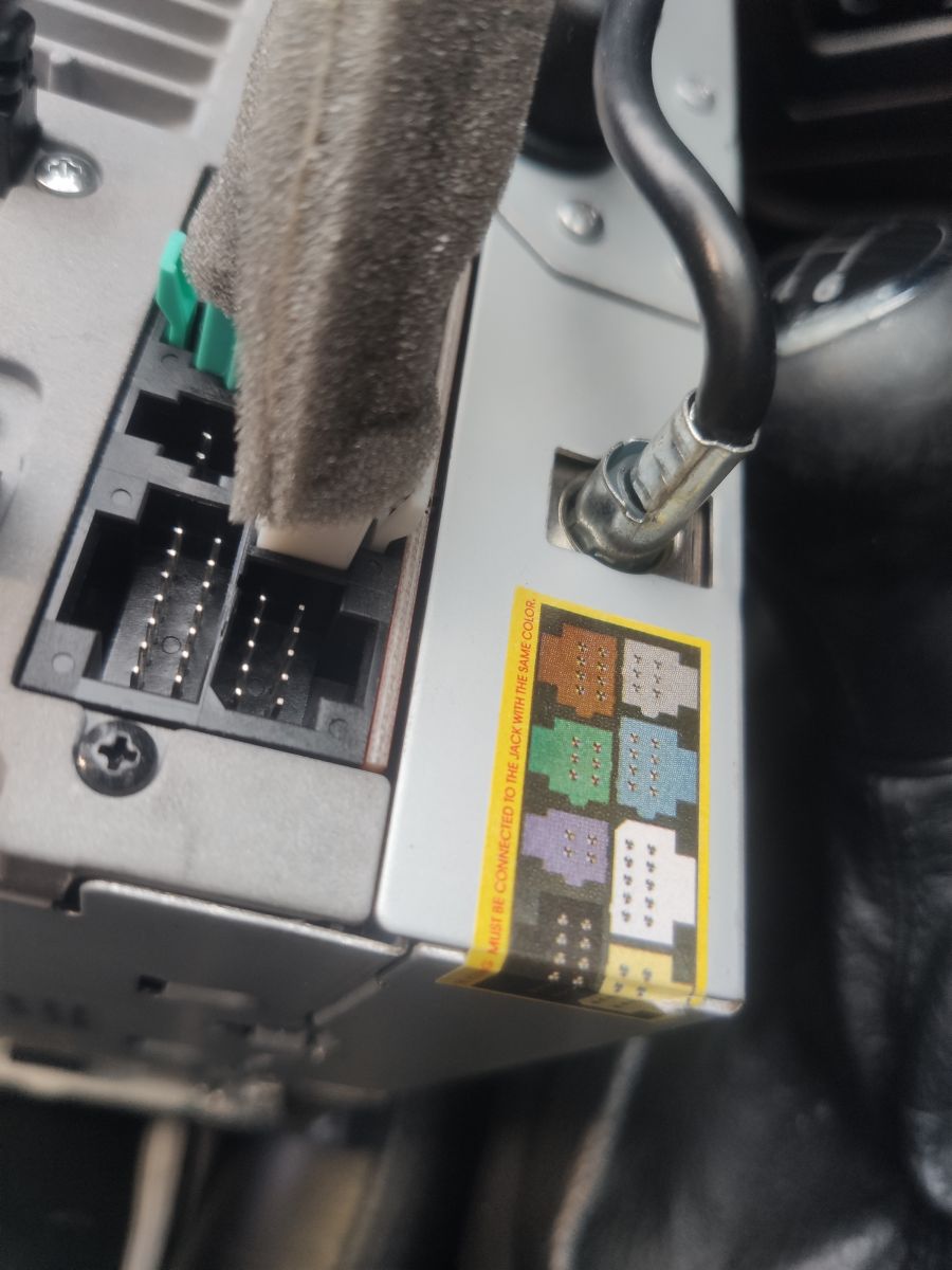

    Problem w tym że nie ma miejsca w radiu na podpięcie czincze do wzmacniacza, potrzebuje jakiejś przejściówki w miejsce podłączenie subwoofer ?
    Są takie przejściówki (5 pinów na czincze) ?

    Skoro nie masz tej kostki w zestawie to musisz ją sobie dokupić.

    Aa czyli poprostu poszukac takiej przejściówki 5 pin na czincze tam wpiąć a wzbudzenie w P.CNTR?

    Dokładnie tak.
