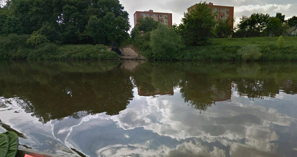

    No ja z Krakowa jestem - tam też jest tak śmiesznie że oczyszczalnia jest po prawej stronie Wisły /z tym że Wisła w Krakowie to taki strumyk w porównaniu z Warszawą/ - syfon pod Wisłą - 2x1500 i 1x1200 mm po ok 250 metrów długości /mniej więcej stopień wodny Dąbie/ - zbudowano z 50 lat temu i działa...
  • #25 18897093
  • #26 18897100
    DiZMar
    Posty: 32363
    Pomógł: 2875
    Ocena: 6563
    r103 napisał:
    ...zbudowano z 50 lat temu i działa...
    Wtedy jeszcze nie było produkcji lewych faktur i cięcia rzeczywistych kosztów. No i gdy były niedociągnięcia to "na siłę" nie oddawano do użytku jak to było w przypadku Czajki. W Czajce przy odbiorze stwierdzono nieprawidłowości a, że ich usunięcie spowodowałoby przesunięcie terminu oddania do użytku tak, że przepadłoby finansowanie UE. Oddano do użytku w terminie mimo nieprawidłowości w wykonaniu. Po uruchomieniu już zapomniano o stwierdzonych nieprawidłowościach. Firma - wykonawca została zlikwidowana (powstała druga na tych samych podstawach). Na dodatek jest określony czas po oddaniu do użytku przez który zakazane są jakiekolwiek przeróbki pod groźbą oddawania finansowania z UE.

    A teraz - dawny zrzut ścieków /przed zbudowaniem syfonów/ - jeszcze poaustriacki - można go wykorzystać do "zrzutu kontrolowanego" :(
    w porównaniu z tym z Warszawy to jednak architektonicznie parę klas wyżej:
    Czajka - powtórka z rozrywki
    jakość marna z goglemaps
  • #28 18897366
