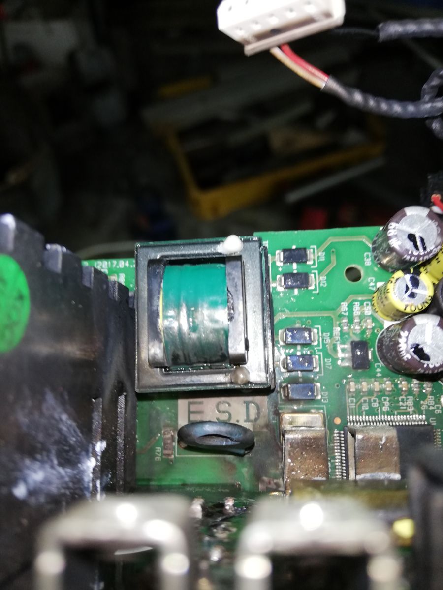

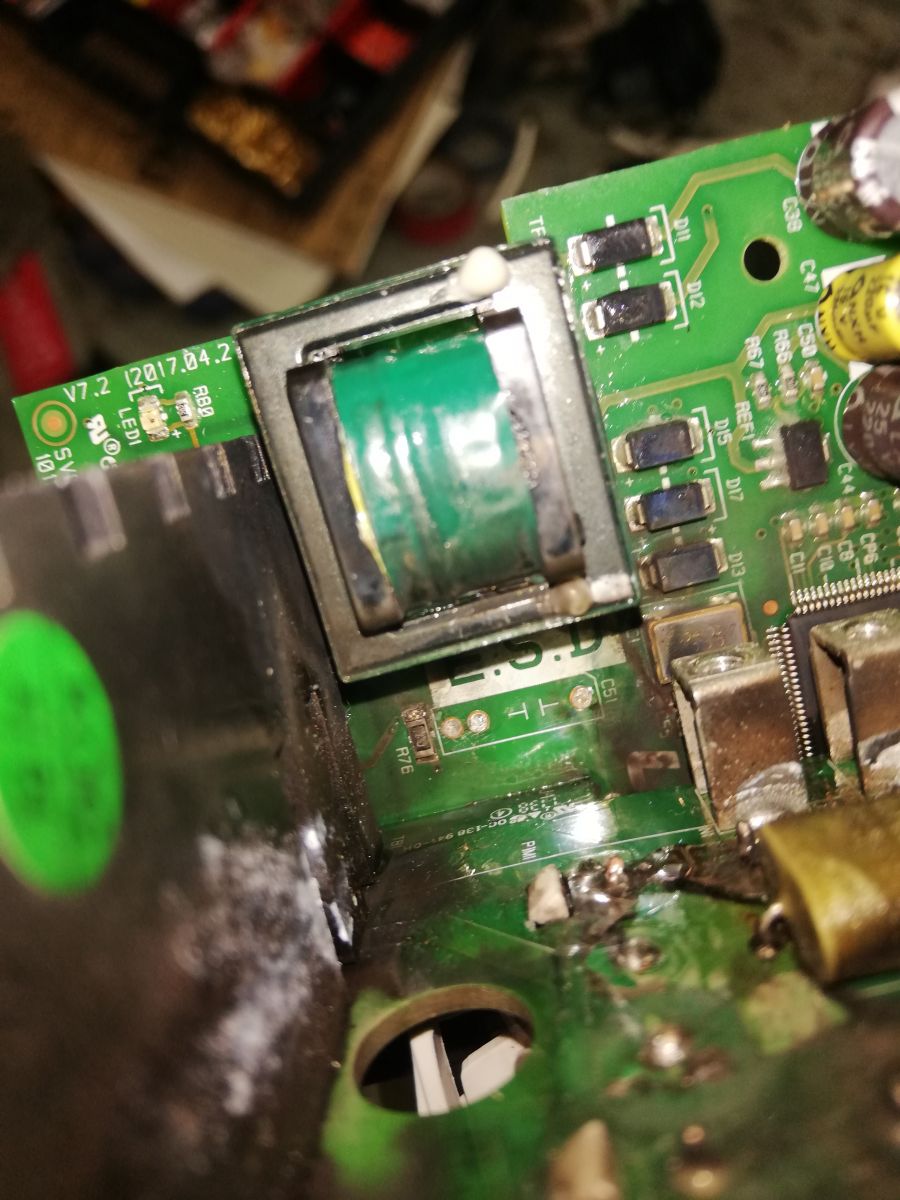

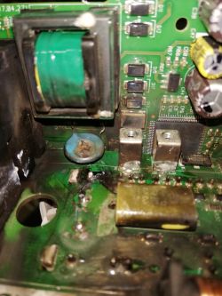

Użytkownik zgłosił problem z falownikiem LS SV008iG5A-4, w którym po podłączeniu zasilania doszło do wybuchu kondensatora. W dyskusji pojawiły się sugestie, że uszkodzony element może być warystorem, który służy do ochrony przed przepięciami. Użytkownik potwierdził, że uszkodzony element to kondensator o oznaczeniu 103 (10nF, 2kV). Wskazano, że kondensator mógł eksplodować z powodu zwarcia, a jego usunięcie może pozwolić na dalsze działanie falownika, o ile inne komponenty nie uległy uszkodzeniu. Uczestnicy dyskusji podkreślili, że przed ponownym podłączeniem zasilania należy sprawdzić stan innych elementów, takich jak rezystory zasilające przetwornicę.
