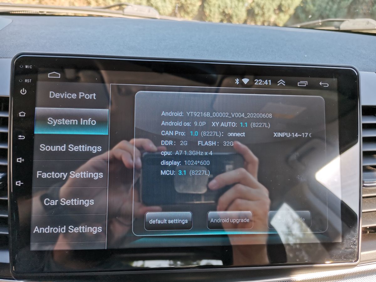

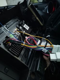

    cześć,
    Kupiłem radio firmy LEHX i dedykowany canbus do podłączenia z systemem audio Rockford Fosgate z mitsubishi lancer. Radio działa bardzo dobrze, graja wszystkie głośniki i subwoofer w bagażniku, lecz nie mam kontroli nad wzmacniaczem w aucie. Eq z poziomu radia działaja tylko na głośniki, a suwak od suba nie reaguje. Kontaktowałem się z chinczykiem, ale nie potrafi mi pomóc. Posiadam opis wszystkich wtyczek/pinów w radiu oraz kabli. Być może coś źle podłączam. Na ostatnim zdjęciu pokazane jak jest podłączone oprócz przewodów amp con i amp cont bo połączenie ich nie dawało żadnych rezultatów. LEHX z Rockford Fosgate w Lancer - brak kontroli nad subwooferem LEHX z Rockford Fosgate w Lancer - brak kontroli nad subwooferem LEHX z Rockford Fosgate w Lancer - brak kontroli nad subwooferem LEHX z Rockford Fosgate w Lancer - brak kontroli nad subwooferem LEHX z Rockford Fosgate w Lancer - brak kontroli nad subwooferem LEHX z Rockford Fosgate w Lancer - brak kontroli nad subwooferem LEHX z Rockford Fosgate w Lancer - brak kontroli nad subwooferem LEHX z Rockford Fosgate w Lancer - brak kontroli nad subwooferem LEHX z Rockford Fosgate w Lancer - brak kontroli nad subwooferem LEHX z Rockford Fosgate w Lancer - brak kontroli nad subwooferem

    Wiem że już dawno przedawniony post ale dla szukających przyczyny moge wyjaśnić w czym jest problem bo sam się z nim zmagam:
    Radia z androidem te z aliexpres allegro czy olx nie działają poprawienie z rockfordem nawet po zastosowaniu canbusa
    Nie da sie ustawić w nim np wyższego basu na subwoferze niż na głośnikach wysokotonowych wszystko gra jednakowo a czasem tylko przód samochodu
    wszystko za sprawą wzmacniacza rockforda który jest super ale pod oryginalne radia rockford
