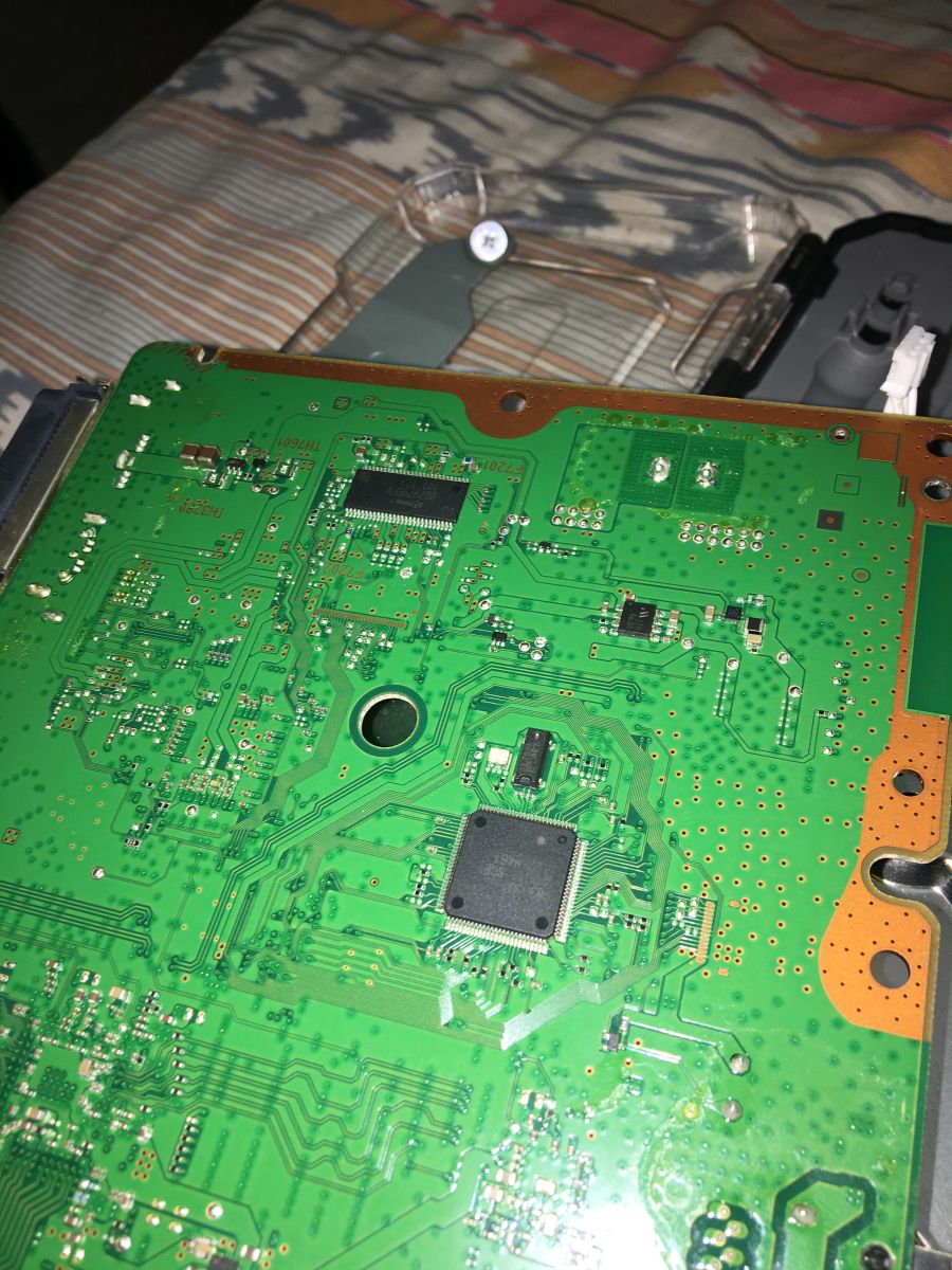

    Witam. Za cenę całych 8E udało mi się nabyć PS3 CECH30xx do kolekcji. Konsola posiada płytę główna "KTE-001" ze zintegrowana logiką napędu BD-ROM z czym pierwszy raz w mojej historii mam do czynienia, nie mam zbyt dużego doświadczenia w konsolach. Do rzeczy, konsola podczas kupna była częściowo rozłożona, po złożeniu uruchamia się bez problemu z tym ze nie było możliwości wyjęcia płyty która znajdowała się w środku, po naciśnięciu guzika "eject" brak reakcji, po kilku próbach udało mi się pożyczyć do testów druga konsole PS3 identyczny model, okazało się ze mój napęd jest w 100% sprawny a problem leży w samej płycie głównej. Jedyny sygnał życia jaki potrafi spowodować napęd to uruchomienie konsoli bez przycisku próba włożenia płyty, samej płyty jednak przyjąć nie chce. Żaden z silników nie daje oznak życia, po przesunięciu głowicy lasera do pozycji w której zamyka obieg w czujniku także brak jakiejkolwiek reakcji na soczewce. Idąc błędnym tropem postanowiłem zaktualizować oprogramowanie które skończyło się "update loop'em" z kodem błędu oznaczającym brak lub nie podłączony napęd BD-ROM. Tak więc mimo ze logika jest zintegrowana sama konsola jej nie rozpoznaje.
    Nie wiem czy robię się stary czy nowe zasady "Google" mnie przerastają ale nie potrafię znaleźć żadnego schematu do mojej płyty, nie potrafię nawet znaleźć żadnej istotnej informacji dotyczącej układu elementów odpowiadających za napęd.
    Moje pytanie brzmi czy miałby ktoś może schemat lub jego cześć dotyczącą własnie układu logiki lub być może miał podobny przypadek dotyczący tej płyty? Mi osobiście powoli zaczyna brakować pomysłów. Napięcia oraz bezpieczniki na układzie sterującym silnikami napędu to 12V patrząc na napięcia drugiej sprawnej płyty są prawidłowe. Cala reszta znalezionych bezpieczników tez jest ok. napięcia 3.3v oraz 5v tez są.
    Z góry dziękuje za jakiekolwiek wskazówki
