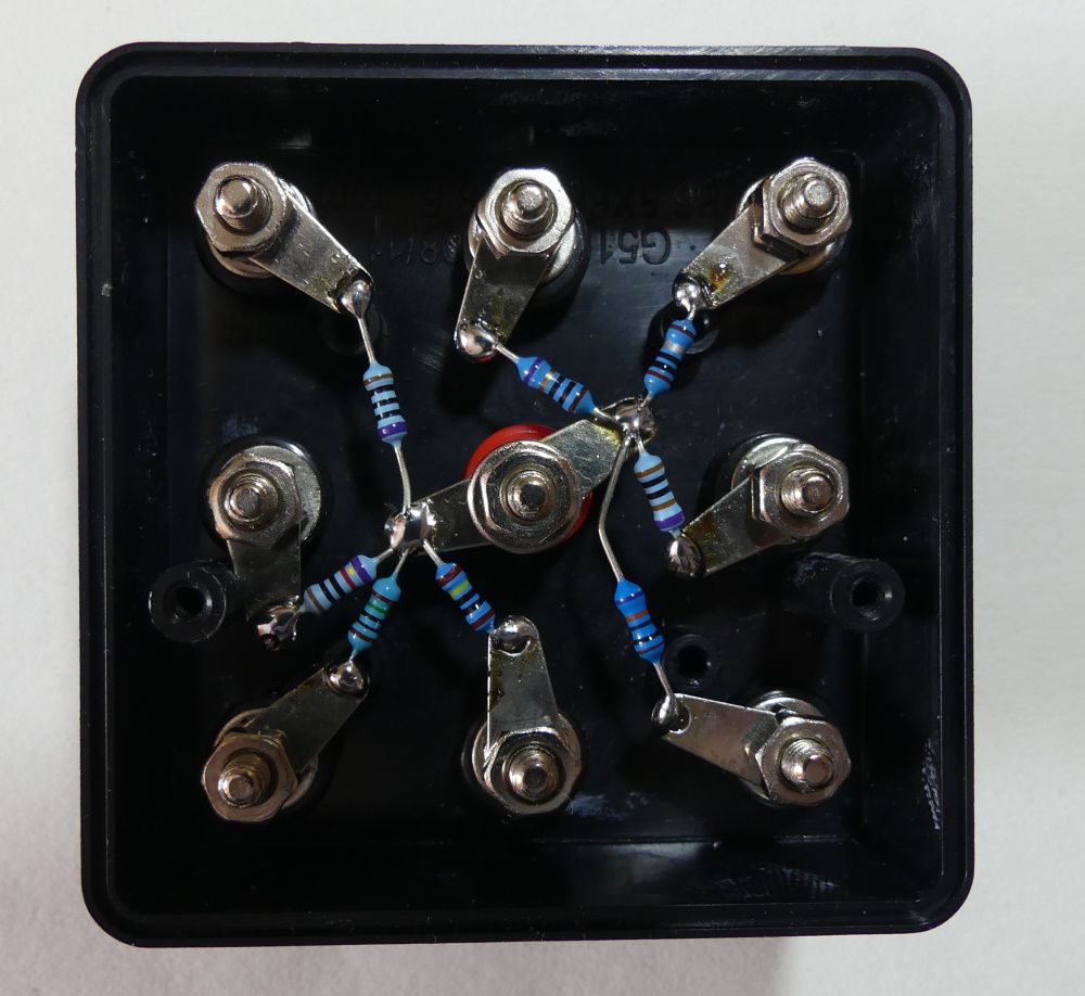

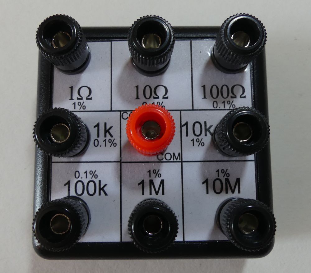

Kiedyś miałem do sprawdzenia sporą liczbę multimetrów, niewielka grupa była wzorcowana reszta była sprawdzana "własnymi siłami". Poza dostępnością rezystorów wzorcowych potrzebowałem coś mobilnego do testu "przesiewowego". Pomysł banalny ale może komuś się przyda. W obudowie G515b kupionej kiedyś u Piekarza zostały zamontowane zaciski i rezystory o różnych wartościach. Początkowo były to rezystory takie jakie były "pod ręką" o tolerancjach 0.1% i 1%. Rezystory jedną końcówką łączą się do punktu wspólnego, natomiast druga końcówka połączona jest z zaciskiem oznaczonym wartością rezystancji. Po podłączeniu multimetru przełączamy jeden przewód na kolejne zaciski połączone z rezystorami o różnych oporach.

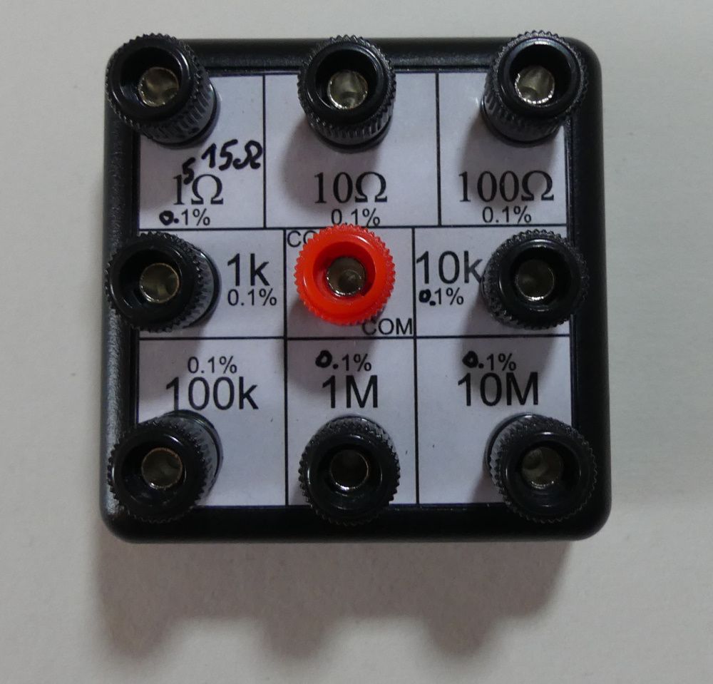

Z czasem gdy z różnych źródeł (często z demontażu) udało się pozyskać rezystory o tolerancji 0.1% zostały one zamontowane na miejsce 1%. Zniknął też rezystor 1Ω gdyż miał niewielkie zastosowanie praktyczne. Nowego panelu pudełko się nie doczekało i zmiany zostały naniesione pisakiem wodoodpornym.
Pomysł banalny ale pudełko przydało się, a może komuś też się przyda, dlatego umieszczam w DIY Początkjący.
