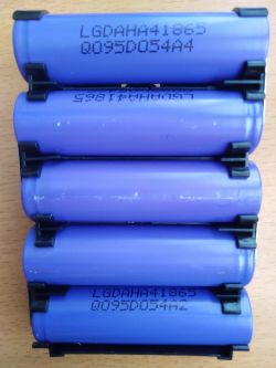

    Zacznijmy może od porównania baterii z rynku amerykańskiego i europejskiego.
    Baterie różnią się podanym napięciem maksymalnym na obudowie oraz pojemnością baterii. Na rynek europejski mamy 18V i 1.5Ah (DCB181) zaś na amerykański 20V i 1.3Ah (DCB207).
    Naprawa ładowarki DeWalt DCB107, porównanie wersji EU i USA, przeróbka na 230V

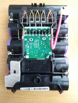

    Zaglądając do środka widzimy że obie baterie złożone są z ogniw firmy LG, można powiedzieć że jest to pakiet 5S:
    - LGDAHB41865 - wersja europejska;
    - LGDAHA41865 - wersja amerykańska.
    Jak widać różnica jest tylko w jednej litrze w oznaczeniu ogniwa. Oba ogniwa posiadają taką samą pojemność - 2600mAh mimo tego że oznaczenie na obudowie baterii pokazuje co innego.
    Obie baterie po naładowaniu posiadają takie samo napięcie na zaciskach.
    Dlaczego na obudowach mamy podane inne dane, czemu producent podaje niższą pojemność niż posiada ogniwo?
    Myślę że podanie innego (wyższego) napięcia to tylko chwyt marketingowy – pewnie niejeden z potencjalnych klientów pomyśli że wyższe napięcie to lepsza bateria, mocniejsza wkrętaka (na wkrętarce podane jest również napięcie 20V), itp. Jak widać w tym przypadku obie baterie mają te same napięcia. Dla ciekawości – dostępne w USA baterie o pojemności 6Ah do tych wkrętarek mają podane 2 napięcia na obudowie: 20 oraz 60V. W opisach np. na Ebay sprzedawcy podają że te baterie maja 60V. W rzeczywistości napięcie tej baterii jest takie samo jak przy tej z mniejszą pojemnością. W środku mamy tylko większą ilość ogniw połączonych równolegle, napięcie wyjściowe się nie zmienia ale większe cyferki na obudowach robią większe wrażenie na kliencie.
    Co do podawania innej wartości pojemności - tutaj do końca tego nie rozumiem. Może ktoś w komentarzu wytłumaczy czemu te dwie baterie maja różne pojemności mimo ogniw o tej samej pojemności i dlaczego pojemność baterii nie ma takiej samej pojemności jak pojedyncze ogniowo czyli 2600mAh.
    Wydaje mi się że bateria o większym napięciu (gdyby faktycznie miała wyższe napięcie) powinna mieć większą pojemność. Wiadomo że wkrętarka nie pozwoli na rozładowanie baterii do „zera” i wyłączy się wcześniej. Pewnie z tego powodu producent baterii podaje niższą pojemność niż ma ogniwo - podaje pojemność przy węższym zakresie napięć niż robi to producent ogniwa. Oczywiście mój tok myślenia może być niepoprawny.

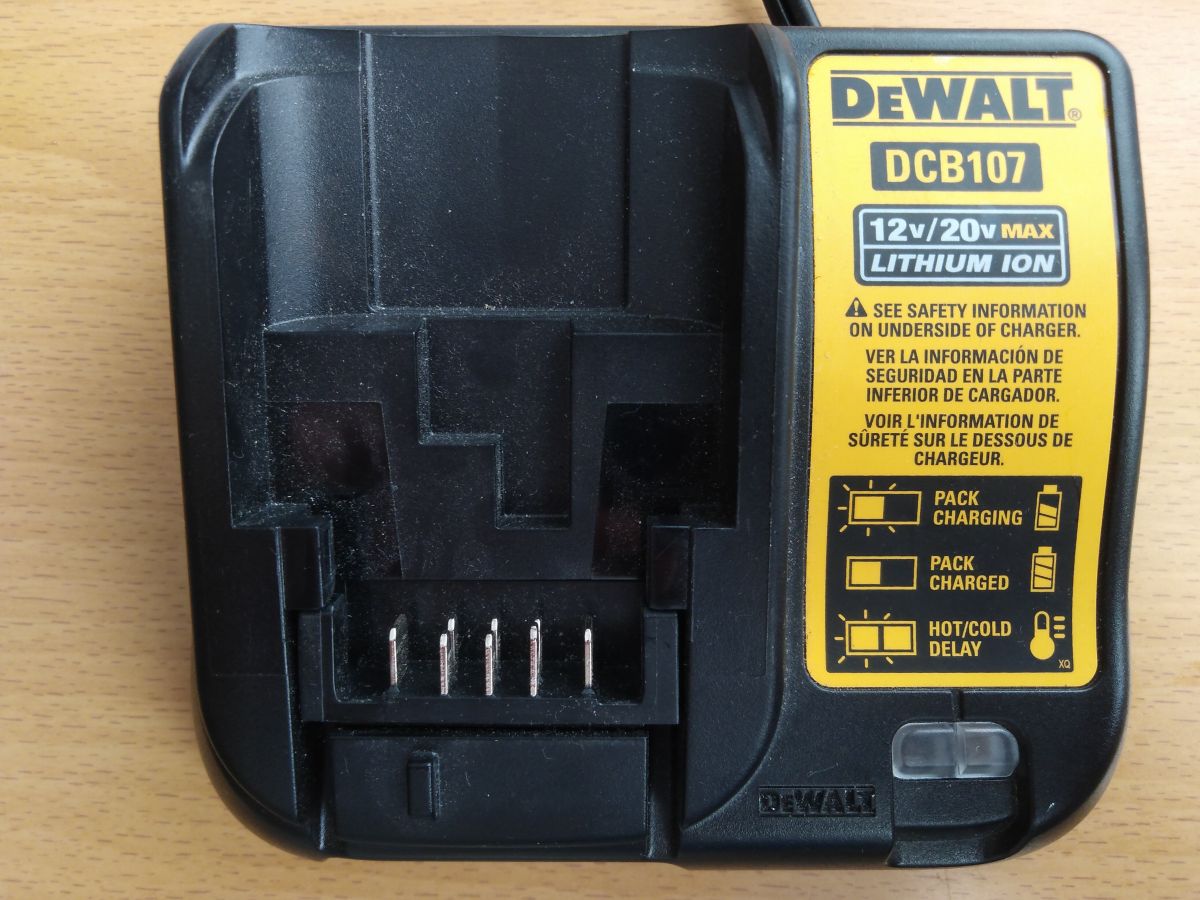

    Zajrzyjmy teraz do wnętrza ładowarki.
    Poniżej zdjęcia ładowarki na rynek EU:
    Ładowarka na rynek USA:
    Jak widać płytka PCB nie różni się niczym, w oczy rzuca się tylko większa ilość warystorów w ładowarce na rynek USA.
    Gdzie jest różnica jeżeli chodzi o poziom zasilania dla tych ładowarek? Różnica jest w kondensatorze za mostkiem Gretz’a.
    W wersji EU mamy kondensator elektrolityczny 68uF 400V. Nie pamiętam jaki był w wersji USA gdyż wymieniłem go na samym początku ale ja użyłem 100uF 400V. W oryginale było to napięcie dużo niższe niż 300V czyli nie nadawał się przy zasilaniu z naszej sieci elektrycznej. Należy tutaj pamiętać że ten kondensator jest za mostkiem prostowniczym czyli przy zasilaniu 230V z mostkiem mamy ok. 320VDC.
    Podsumowując - jeżeli chcemy przerobić ładowarkę z rynku amerykańskiego na europejski wystarczy wymienić kondensator (oznaczenie C2 na PCB) za mostkiem prostowniczym na pojemność podobną lub większą jak była w oryginale ale z większym napięciem znamionowym - ok. 400VDC.

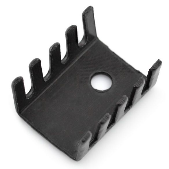

    Czemu doszło do uszkodzenia diody?
    Moim zdaniem dioda 2x5A jest tutaj raczej wystarczająca – przy pomiarze prądu w czasie ładowania mamy tutaj maksymalnie 1,25A. Myślałem że problemem tutaj jest raczej temperatura diody. Zastosowanie diody z większym prądem nic tutaj nie da – temperatura na jej obudowie będzie taka sama. Spadek napięcia na takiej diodzie to ok. 0.4V. Przy przepływie 1.25A będziemy mieli do rozproszenia na jej obudowie około 0.5W. Taka obudowa potrafi bez radiatora rozproszyć ok. 1-1.5W. Dioda ta zamknięta jest w obudowie więc cyrkulacja powietrza jest tutaj utrudniona lecz nie powinno tutaj dochodzi do pojawienie się zbyt wysokiej temperatury.
    Postanowiłem dokonać pewnych pomiarów by sprawdzić temperaturę diody w zależności od przepływającego prądu oraz co daje zamontowanie radiatora. Do testu użyłem zasilacza laboratoryjnego z odpowiednio ustawionym ograniczeniem prądowym. Temperatura była mierzona za pomocą pirometru, temperatura otoczenia to 24°C.
    Wyniki poniżej w tabeli.
    Prąd [A]/Temp. °C bez radiatoraTemp. °C z radiatorem
    0,53230
    14535
    1,55844
    27355
    2,58564
    310071
    3,512080
    413487
    Radiator użyty do testu:
    Dla testu postanowiłem sprawdzić również temperaturę na obudowie diody podczas ładowania baterii. Wynik to 46°C.
    Trzeba tutaj pamiętać że pomiar dokonywany jest przy otwartej obudowie i temperatura tutaj będzie większa po jej zamknięciu i zależy też ona od temperatury otoczenia. Wewnątrz obudowy mamy jeszcze inne źródła ciepła - transformator T1 oraz tranzystor Q1, których to temperatura w czasie ładowania sięga ponad 70°C.
    Na płytce PCB przy elementach D21 oraz Q1 widać oznaczenia HS2 oraz HS1 oraz kształt dla radiatorów przy tych elementach. Można by pokusić się o montaż radiatora ale czy jest sens skoro temperatura diody to jakieś 46°C?
    Naprawa ładowarki DeWalt DCB107, porównanie wersji EU i USA, przeróbka na 230V Naprawa ładowarki DeWalt DCB107, porównanie wersji EU i USA, przeróbka na 230V
    Jak widać naprawa ładowarki okazała się dość prosta oraz tania - koszt takiej diody to mniej niż 10zł. Winowajcą raczej nie była tutaj zbyt mała dioda czy jej temperatura.

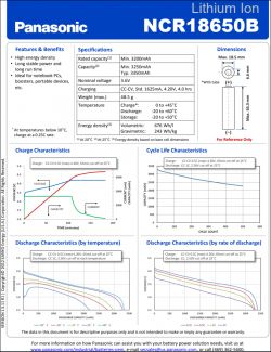

    Gratulacje! bardzo fajnie napisany problem, a analizą i wnioskami , praktycznymi poradami. Można się z tego dużo nauczyć - jak ktoś nie wie i chce się uczyć.
    Takie info dla autora:
    (..)Baterie różnią się podanym napięciem maksymalnym na obudowie oraz pojemnością baterii. Na rynek europejski mamy 18V i 1.5Ah (DCB181) zaś na amerykański 20V i 1.3Ah (DCB207). (..)
    było wspomniane że baterie mają podaną różną pojemność. ( pojemność to moc zmagazynowana - ona jest ta sama - też autor to napisał)
    A niby te niezgodne wartości to przybliżenia.
    Ale tu jeszcze gra rolę napięcie oddawane. Nie mogą oszukać szczególnie w USA. Jak podają wyzsze napiecie V oddawane to muszą zmniejszyć drugi parametr. A w czasie -> stąd 1,3Ah TZN Moc w czasie/ Energia jest ta sama VxAxh - (moc oddana w czasie )
    Tu gra rolę marketingowy bełkot a nie dokładny pomiar. Po prostu nie mogą być zawyżone parametry by prawnicy nie mieli co robić...
    W przybliżeniu :
    18x1,5 = (+/-)=20x1,3 .

    Ale jak kupujesz ogniwa Li-jon to masz 3,6V Li-po 3,7V a nie 4,2V.
  • #21 19407348
  • #23 19407413
  • #24 19407482
    piotr_go
    Konstruktor DIY elektronika
    4,2V to napięcie maksymalne, nie obciążonego akumulatora.

    Witam, Odświeżę temat, ale ze strony awarii tej ładowarki.
    Otóż mam takie dwie ładowarki w wersji USA i niechcący podłączyłem pod 230V. nie pytajcie jak...
    Teraz sam nie wiem czy ładują czy nie. Dioda jakoś nie równomiernie pulsuje i nie sygnalizuje naładowania. Po zdjęciu obudowy nie widać żadnych śladów spalenia jakiegoś elementu. Po podłączeniu baterii napięcie na stykach głównych ok. 17,90V. Nie wiem ile powinno być..?
    Prośba o poradę co mogło się spalić..? Czy może ten kondensator, o którym mowa ...?
