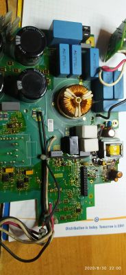

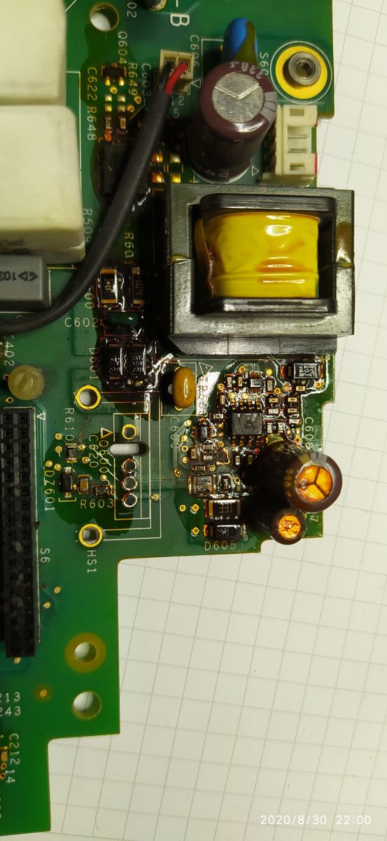

    Trafił mi się do naprawy falownik atv32hu15n4.
    Uszkodzony obwód zasilacza, jako element wykonawczy zastosowano tranzystor kaskadowy C04IE170HV.
    Jak widać na zdjęciach wypalony został kawałek laminatu, w związku z tym mile widziane zdjęcie sprawnej płyty.
    A jeśli już ktoś ma tą płytę to może odczyta wartości chociażby uszkodzonych rezystorów.
    Ciekaw jestem czy ktoś dysponuje czymś więcej niż dokumentacja ze strony schneidera.

    Też miałem taki falownik kiedyś na serwisie i poza uszkodzonymi elementami smd rezystory tak jak kolega było zwarcie w płycie między warstwami.
    Ten mój to był B@R i został spisany do utylizacji.
  • #3 18898998
    Telex
    Te wersje ATV32HU były wadliwe i Schneider się szybko się z nich wycofał. Zastąpił je ATV320U. Wykonanie prawie te same, o ile pamiętam tylko kilka parametrów do zamiany oraz zmiany w projekcie jeśli chodzi o EtherCat. Naprawy są zazwyczaj nieopłacalne jeśli chodzi o serwisy.
    A jeśli chodzi o B&R to już wcześniej dali ciała z ACOPOS i naprawiali serwa nawet po gwarancji za darmo.
