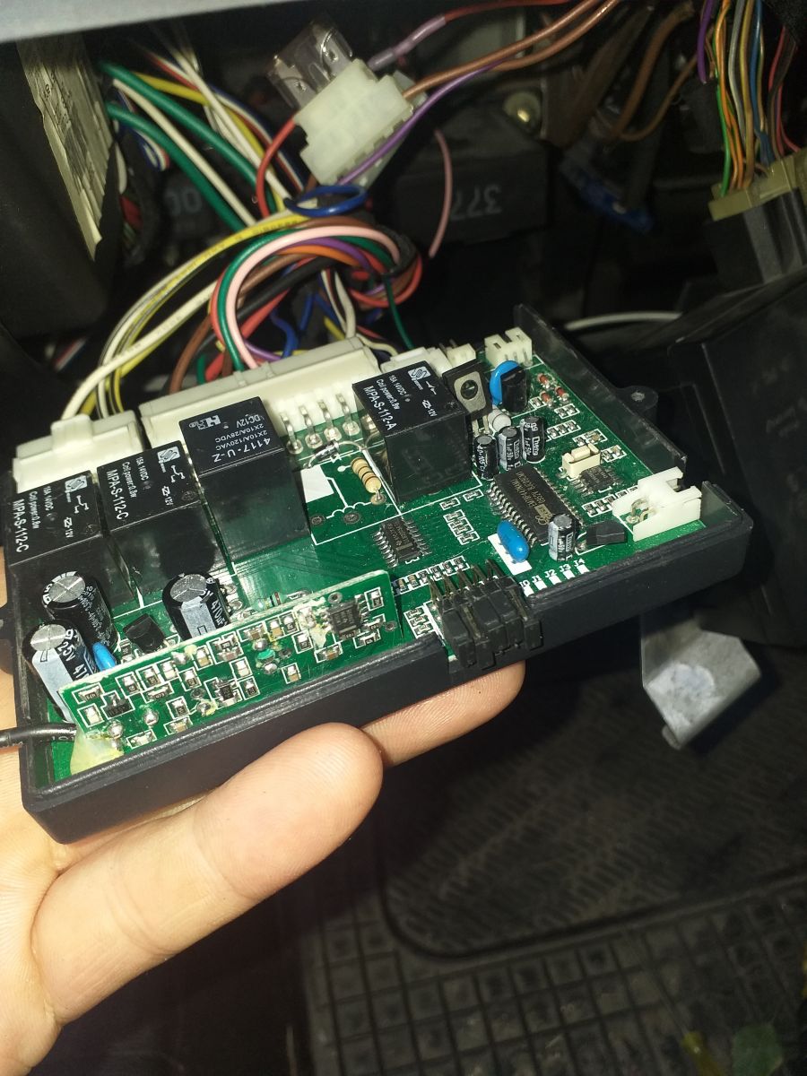

    Alarm jak sprawdzałem na necie to chyba Bloker.
    Vw Golf 4 1.6 16v benzyna - Pilot nie działa poprawnie Vw Golf 4 1.6 16v benzyna - Pilot nie działa poprawnie
    A nie wiem czy to pilotowy czy bezpilotowy bo nie wiem jaka jest różnica. Zaznaczam że ten alarm działał od czasu kupna przez jakieś dobre dwa lata roku.

    Pilotowy alarm sterujący fabrycznym centralnym zamkiem.
    (Autor nie potwierdził tej informacji, ale większość Golfów 4 była wyposażona w fabryczny c.z. i el.szyby. ...chyba że totalny "golas" z domontowanymi uniwersalnymi siłownikami montowanymi w drzwiach.)
    Do sprawdzenia przekaźnik na płycie alarmu, wiązka przewodów, punkt wpięcia wiązki alarmu do fabrycznej instalacji samochodu.
    Uszkodzony może też być "koder" w pilocie.
    Pilot może uruchamiać LED, ale nie wysyła sygnału radiowego do centralki.
    (Do sprawdzenia testerem pilotów).

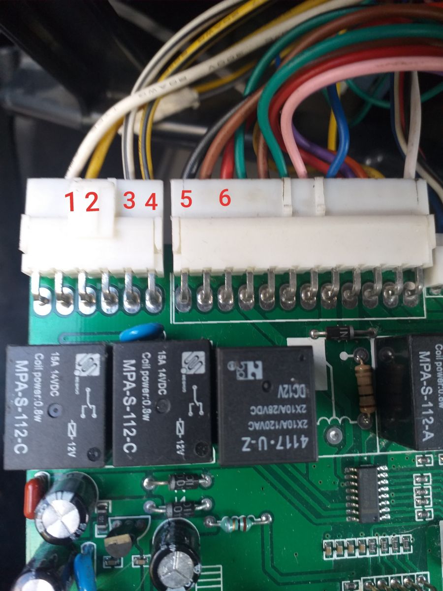

    Na zdjęciu widać, że w 6 pinowej wtyczce masz biały i biało czarny przewód, podają one masę na zamykanie i otwieranie. Są tam jeszcze: żółty i żółto/czarny. Zapewne podłączone do stałej masy. Sprawdź to połączenie.
    Następnie podaj masę raz na biały, a raz na biało/czarny przewód. Zamek powinien działać.
    Przekaźniki do sterowania zamkiem są naprzeciw tej 6 pinowej wtyczki. Na płytce widać szerokie ścieżki pomiędzy pinami przekaźników i wtyczki. Przy zamykaniu i otwieraniu, na przemian, raz jeden przekaźnik zwiera biały przewód z żółtym, a raz drugi przekaźnik zwiera biało czarny przewód z żółto/czarnym.

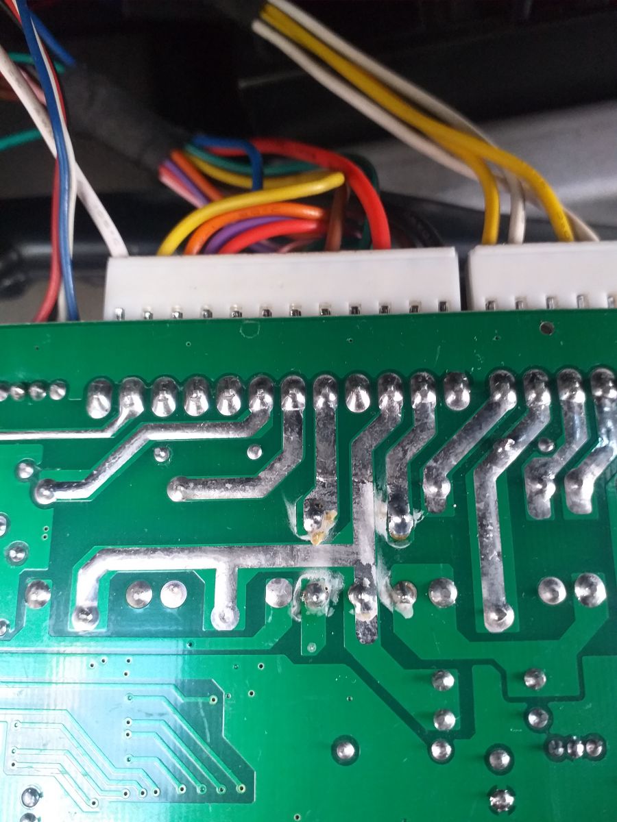

    A więc tak. Sprawdziłem. Masa puszczona jest czarny (5) żółty (2) i żółto/czarny.
    Są one połączone. Czy dochodzi masa sprawdziłem te przewody miernikiem wraz z czerwonym (6) przy okazji sprawdziłem jest tam jak dobrze pamiętam 10.8 v. Ale masa dochodzi. Gdy wymuszam przejście masy z (2) do (1) otwiera zamki. Zdarzyło się że nie było reakcji, ale to mogło być przez to że cały czas kierowałem zamkami, ale reaguje. Lecz przy (3) i (4) brak reakcji. Nic się nie dzieje i nic nie słychać. Rozumiem że to przekaźnik?
    Druga sprawa. Co to jest ten 3 przekaźnik 4117-U-Z ponieważ zauważyłem delikatny nalot na płytce z drugiej strony właśnie pod nim. Może to nic, ale tak z ciekawości informuje.
    Dziękuję z góry za pomoc.

    Rozumiem, że "wymuszam przejście masy" znaczy, że zwierasz ręcznie przewody 1 i 2 oraz 3 i 4. Jeśli tak, to nie będzie wina przekaźnika. Sterowanie zamkiem polega tutaj na podawaniu masy raz na biały a raz na biało/czarny przewód. A dokładnie w miejsca, do których są podłączone.
    Ten trzeci przekaźnik (wyższy) steruje kierunkowskazami. Nalot na ścieżkach to najczęściej niedomyta płytka po montażu w fabryce. Nie zwracaj na to uwagi.

    Brązowe przewody są do sterowania kierunkowskazami, wychodzi z nich +12V. W czasie spoczynku jest na nich masa idąca przez żarówki kierunkowskazów.
    Wszystko wskazuje na to, że brakuje masy dochodzącej do centralki alarmu. Sprawdź połączenie czarnego przewodu szerokiej wtyczki centralki. Jest zapewne zlutowany razem z żółtym i żółto/czarnym przewodem wtyczki 6 pinowej. Popraw połączenie z masą lub wykonaj je porządnie od nowa.
