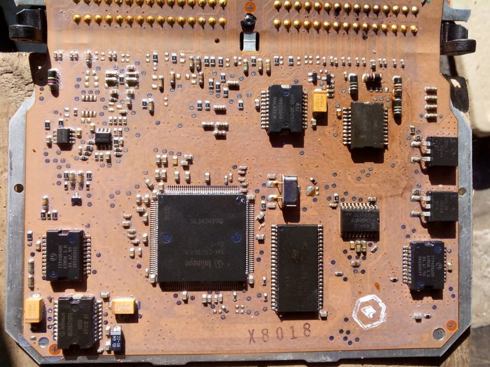

    Nigdy jeszcze nie naprawiałem sterownika silnika, chciałem więc spróbować czegoś nowego.
    Muszę wymienić ATM32B1. Ogarnąłem teoretycznie już prawie wszystko, poza chemią.
    Chciałbym zapytać szanownych kolegów, czego użyć do ściągnięcia lakieru z płytki (aceton?) oraz czym to później zabezpieczyć?
    Płytka sterownika wygląda dokładnie tak:
    Renault - Sirius 32N jaka chemia do zabezpieczenia?

    Co do usuwania znalazłem jeszcze coś takiego jak:
    Troton Paint Remover
    W zasadzie IPA które mam pod ręką daje też jako tako radę.
    Do zabezpieczenia, znalazłem tylko to:
    Lakier PVB 60
    Mam wątpliwości, cze się nadaje.

    Lakiery raczej się nie nadają bo przy zmianach temperatury i rozszerzaniu po prostu pękają w szczeliny wchodzi wilgoć i po czasie koroduje . bardziej można polecić np gumę w płynie rob preparaty na bazie bez octowego sylikonu . Te z octem przewodzą prąd i robią zwarcia przy tym całkiem "dobrze" przyśpieszają korozję . Trzeba też pamiętać że nie powinny zbyt mocno ograniczać odprowadzania ciepła bo miejscami wydziela się go całkiem sporo .

    Podepnę się, także szukam czegoś lepszego od lakieru "do agd". Ktoś wie co stosuje producent? Nie jest to ani lakier akrylowy, ani poliuretanowy, skoro jest mało odporny chemicznie to może sylikonowy? Oryginalny spisał się bardzo dobrze, mimo pracy w rdzewiejącej już od wewnątrz obudowie sama płytka/folia nie noszą żadnych śladów korozji. Ewentualnie czy AKC PLASTIK 70 by się nadawał? Ponoć jest elastyczny.

    Ja mam w planie użyć PLASTIK 70.

    Po pierwsze to zacznij od zmiany sposobu umieszczenia komputera w aucie bo ten który wymyślili twórcy jest powodem powstawania usterek . 90% tych obudów jest tak skorodowana że nie da się odkręcić śrub . Kilkanaście razy spotkałem się ze skorodowanymi pinami w złączu , a wielokrotnie płyta aluminiowa do której jest przyklejone PCB była już pokryta białym nalotem . Lakier tam niezbyt pomoże trzeba umieścić komputer w dodatkowej obudowie ochronnej bo inaczej awaria jest jedynie kwestią czasu .

    Ewentualnie zadbać o stan lewego nadkola, u mnie było relatywnie czysto ale jak przetarło mi się o koło (spinki gdzieś uciekły) to od razu ta okolica zaczęła się brudzić. Osłony wokół chłodnicy z tego co widzę też warto sprawdzić. Dodatkowa obudowa musiałaby chować w sobie także złącze a przewód krótki, dodatkowo jak ktoś ma automat to rozgałęzia się jeszcze pod podstawą akumulatora do skrzyni i jej sterownika i jest dość sztywny, mało jest możliwości manewrowania nim... Co do lakieru to zastanawiam się czy PVB60 nie wystarczy, mam pod ręką, Kontakt70 musiałbym gdzieś poszukać, warto?

    Ja zastosowałem Plastik 70. Na efekty przyjdzie poczekać, po zaschnięciu z wyglądu dość podobny do tego co jest oryginalnie.

    U mnie także już po aplikacji Plastik 70, na wiosnę wyjdzie co to warte albo wcześniej.

    Plastik 70 dał radę 3 lata i dalej działa.
