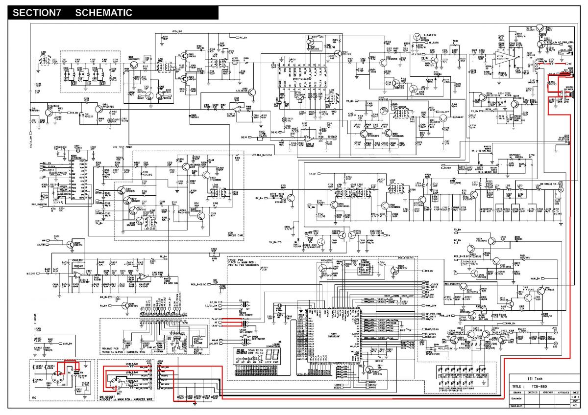

Radio me (TTI TCB880) przeleżało 2 lata. Żadnej wilgoci, ale coś się zapomniałem i na radiu leżała magnetyczna antena.
Przed wyjazdem na urlop odpalam radio a tu psikus, ledwo co słychać cokolwiek z głośnika.
Na szybkiego rozebrałem radio, podłączyłem na "otwartym sercu" i co dziwne, głośnik ożył.
Złożyłem radio, podłączyłem do 12V i znowu ledwo słychać choćby piknięcie.
Po powrocie z urlopu podłączyłem jakiś głośnik przez gniazdo 3.5mm jack i nie ma problemu, dźwięk jest.
No to jak nic, będzie to "głośnik". Udało się znaleźć identyczny wymiarowo, wymieniłem głośnik, włączam radio i dalej jest cicho.

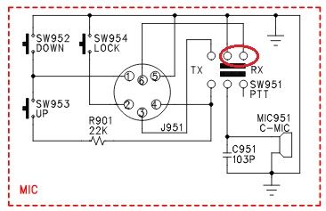

Rozebrałem gruszkę, znalazłem uszkodzone przewody. Przewody przeciąłem, ładnie zalutowałem z powrotem do wtyczki i jest jak nowa.
To też nie rozwiązało problemu. Wg jednego tematu podobno na 100% do wymiany jest wzmacniacz KIA7217AP.
No to żeby nie było (bo ktoś mówił, że można kupić uszkodzoną) to zamówiłem 10 sztuk.
Jak dotarły, tak otworzyłem radio i nie widzę nigdzie takiego wzmacniacza.
I tak ciągnie się moja "przygoda" aby odnaleźć jak to naprawić.
W poprzednim temacie ktoś przymierzał się do wymiany TDA (co to jest TDA?), które odnalazłem i na schemacie, i patrząc w radio,
ale ta sama osoba wspomniała, że to jednak była gruszka.
Jak mógłbym "przetestować" czy to na pewno coś przy gruszce?
Spiąć kabelki razem i patrzeć czy nagle głośnik dostanie z powrotem "kopa"?
Załączam dwie instrukcje serwisowe (starą i podobno "nową)
