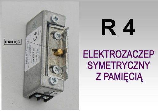

    Wykonałem już kilka instalacji domofonowych i nigdy nie spotkałem się z następującym problemem:
    Mam zamek szyfrowy VIDOS.
    Zamek podaje napięcie na rygiel po wpisaniu kodu. Mam ustawiony czas otwarcia np. 2s, czyli po wpisaniu kodu napięcie jest podawane przez 2 sekundy na rygiel - to jest czas jaki mamy na otwarcie furtki.
    Problem jest tego typu:
    i
    Wpisuję kod, otwieram furtkę, czas 2s mija, napięcie na ryglu zanika, zamykam furtkę i elektrozaczep nie trzyma. Aby trzymał muszę ponownie otworzyć furtkę i zamknąć - wówczas rygiel trzyma.
    Po prostu jak wejdę na posesję to muszę zamknąć furtkę, ponownie uchylić lekko i zamknąć - wówczas elektrozaczep trzyma.
    W czym tkwi problem ? Jak dla mnie to jest coś nie tak z ryglem, sterowanie zamkiem to nic innego jak podanie 12V na cewkę elektrozaczepu.
    Proszę o pomoc - dziękuję.

    Rygiel ma pamięć.

    Nie masz przypadkiem elektrozaczepu z pamięcią? Wpisz kod odczekaj te 2s i otwórz furtkę, jeśli będzie ok to skróć czas impulsu.

    zamek z pamięcią otwieraj furtkę po 2 sekundach albo zmniejsz czas

    Czy masz elektrozaczep z pamięcią? Wymień na zwykły.

    >>21261897
    Mam z pamięcią. Skróciłem czas na 1s i jest lepiej, ale jak ktoś szybko otworzy bramę, to problem się pojawia. Dziękuję.

    Wymień na zwykły elektrozaczep.
