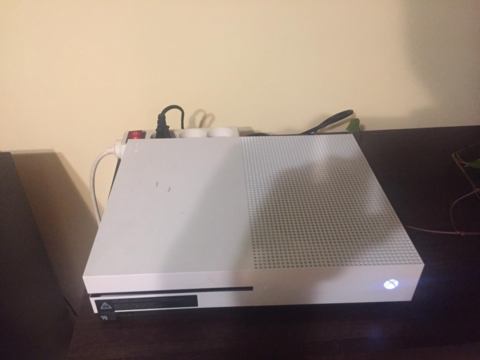

    Moja konsola Xbox One S nie chce się włączyć. Przez 2 lata użytkowania wszystko było ok, aż do wczoraj, pech że kupowałem ją dokładnie 31.08.2018, a dokładnie 01.09.2020 straciłem gwarancję.
    Po włączeniu konsoli standardowo widnieje logo xboxa, i zielony ekran, następnie nie dzieje sie nic. Resetowałem konsolę kilka razy, sprawdzałem czy gdzieś nie ułamały się kabel HDMI i kabel zasilający. Za którymś razie po resecie wyświetlił się błąd E201. Wie ktoś w czym jest problem? Z góry dzięki za wszystkie odpowiedzi :)
    Oznacza to, że system operacyjny konsol jest poważnie uszkodzony lub sam wewnętrzny dysk twardy jest uszkodzony.
    Każdy z powyższych kodów błędów EXX może być również spowodowany nieudaną aktualizacją.
    Poczytaj.Link

    Dzięki za ten link. Póki co idzie jakaś aktualizacja, bardzo długo bo już 2 godzinę, dam znać później co i jak, oby to było tylko to

    A ja dodam że zarejestruj na swoim koncie konsole w Microsoft i sprawdź czy jeśćze nie masz jednak gwarancji. Konsole maja dłuższą o 3 miesiące gwarancję producenta i jeśli została sprzedana zaraz po dostawie do sklepu być może masz szczęście.
    https://support.xbox.com/help/hardware-network/warranty-service/register-your-product
    Logujesz się na ten sam login i hasło co na konsoli.

    Nie miałem już niestety gwarancji. Ale problem udało się rozwiązać, zrobiłem aktualizację offline, która robiła mi się bardzo długo, chyba z 2 godziny, nic to nie dało, bo konsola dalej wieszała się zaraz po włączeniu, ale pomogło za to przywrócenie fabrycznych ustawień. Dzięki jeszcze raz za pomoc :)
