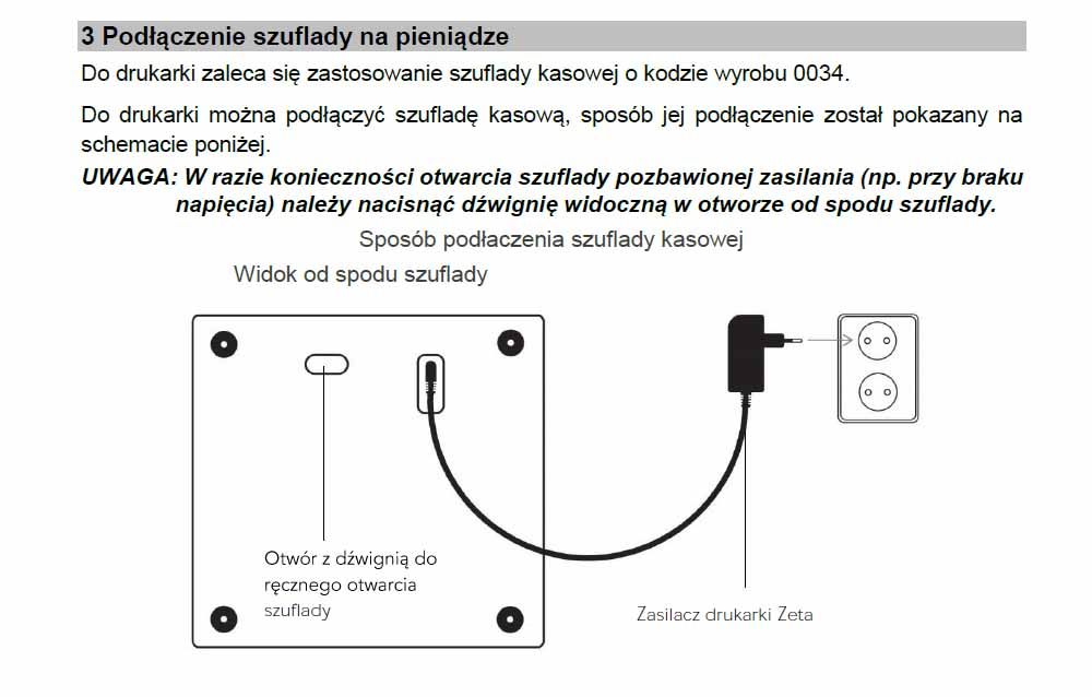

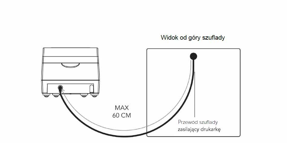

    Witam, szukalem ale nie moge nic znalesc. chodzi o podlaczenie starej szuflady kasowej do drukarki Zeta. W wiekszosci jest w drukarce osobne wyjscie na sygnal do szuflad i z tym bym sobie poradzil. W tej sterowanie jest gniazdem zasilajacym, wyglada to tak prosto z instrukcji zeby bylo latwiej zobrazowac:
    Elzab Zeta + szuflada kasowa - jak dziala/podlaczyc ?

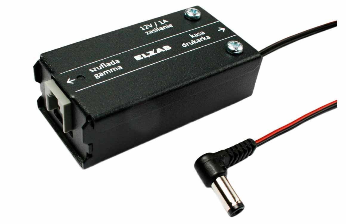

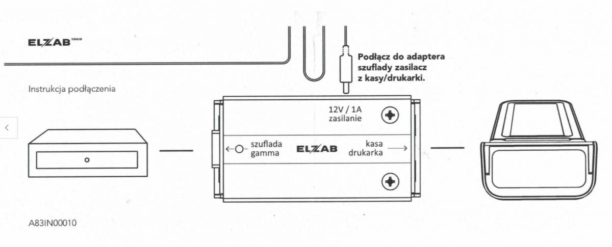

    Czy ktos wie w jaki sposob moge to podlaczyc ? Zastanawia mnie w jaki sposob drukarka wysyla sygnal otwarcia szuflady skoro wchodzi tam tylko kabel zasilajacy. Jest tam tylko plus i minus 12v. Nie mam pomysłow. Jest to szuflada z innym podlaczeniem ale da sie dokupic adapter ktory wyglada tak:
    Elzab Zeta + szuflada kasowa - jak dziala/podlaczyc ? Elzab Zeta + szuflada kasowa - jak dziala/podlaczyc ?
    Do adaptera wchodzi wtyczka z zasilacza drukarki oraz kabel z szuflady a wychodzi znow zasilajacy do drukarki ktory to daje w jakis sposob impuls na szuflade tylko jak ? Widac na obrazku ze z adaptera wychodzi wtyczka z dwoma kablami wiec nie ma 3 styku do wysylania impulsu. W gniazdo drukarki zagladalem i tez nie widac zeby byl tam jakis 3 styk.
    Chcialbym przerobic wtyczke w szufladzie zeby nie kupowac adaptera bo zmienic wejscie i wyjscie szuflady na wtyk dc to nie problem tylko jak to podlaczyc ?

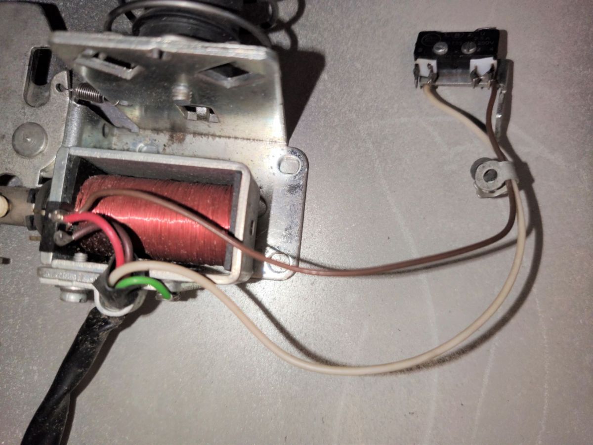

    Elzab Zeta + szuflada kasowa - jak dziala/podlaczyc ? Elzab Zeta + szuflada kasowa - jak dziala/podlaczyc ? Elzab Zeta + szuflada kasowa - jak dziala/podlaczyc ?
    Na szufladzie bylo zaznaczone ze jest na 24v ale przykladajac 12v na cewke rowniez dziala wiec by starczylo z tego zasilacza od Zety.
    Ma ktos jakis pomysl jak to podlaczyc ? Zadnych schematow nie moge nigdzie znalesc.

    Szuflada jest tej samej firmy elzab z tym ze bardzo stara i z modelem jest ciezko, i nie wiem jaka ma nazwe, porownywalem do innych szuflad i najblizej jej chyba do szuflady gamma. Elzab Zeta + szuflada kasowa - jak dziala/podlaczyc ?
    z dolu szuflady wychodzil tylko kabel rs232 ktory byl wpiety w kase elzabu system 500, tam szlo jednym kablem z kasy odrazu zasilanie i impuls. w obecnej sytuacji jest tylko plus i minus.
    Robilem probe na zasilaczu warsztatowym i szeregowo jak wepne cewke i na koncu zlacze przewody to cewka dziala, czekam tylko za wtykami na dniach powinienem dostac i moglbym zrobic probe na drukarce, przez mysl tylko przechodzi mi czy aby zasilacz ten od drukarki sobie poradzi z takimi zwarciami i myslalem czy by moze nie dac przed cewka jakiejs diody prostowniczej co by nie puszczala zwarcia bezposrednio na zasilacz tylko zatrzymala w tym miejscu, dobrze kombinuje czy bez sensu ?
    Edit:
    Ok poskladalem szuflade i zrobilem probe, wczesniej robilem ja bez szuflady tylko na sam elektromagnes i dzialalo, okazalo sie ze 12 v otwiera zaczep ale tylko jesli nie ma szuflady wsadzonej, jest zbyt slabe aby ja odblokwac jak jest zatrzasnieta. Da sie to ogarnac nie bawiac sie wprzewijanie tej cewki ? jakis prosty uklad ktory przy zwarciu dawal by impuls z kondensatora/przetwornicy np 24v?
    Edit2:
    Znalazlem na alledrogo jakies chinskie cewki nazywa sie to Elektromagnes ciągnący 12V 0.5kg JF-0530B i kosztuje nieco ponad 20 zl... moze poprostu na takie cos zmienic ? tylko czy bedzie na tyle mocne zeby otworzyc? niby 0.5 kg chyba by bylo spoko ? prad 300mA a maksymalny 1,5A wiec miesci sie.
