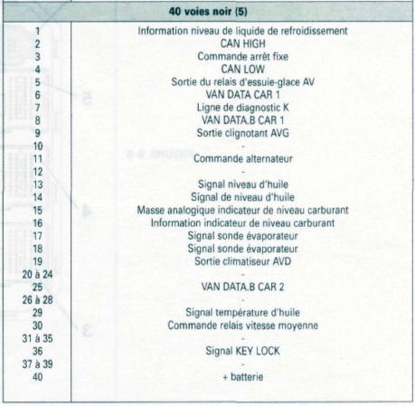

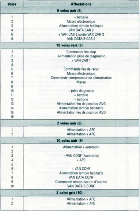

    Witam ponownie.Dzisiaj sprawdziłem przewód kol. biały pin 16 OBD i pin 10 we wtyczce gniazdo nr 7 BCI. Przeciąłem przewód kilka cm od wtyczki do BCI i niestety F10 dalej się pali. Czy jest coś jeszcze podłączonego do tego bezpiecznika, czy możliwe jest zwarcie wewnątrz BCI? Niestety nie mogę nigdzie znaleźć schematu.
    załączam zdjęcie BCI i rozpiskę wtyczek, które udało mi się znaleźć, niestety po francusku

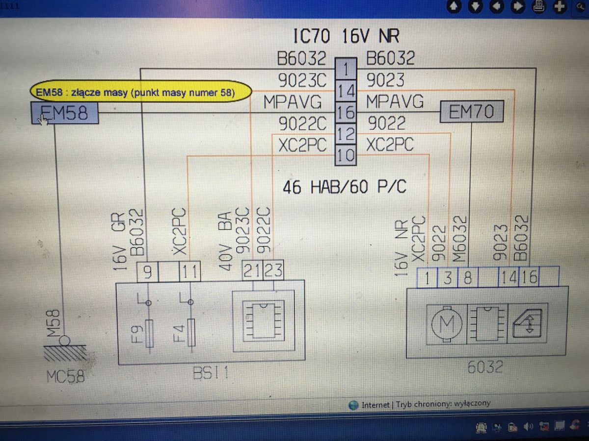

    Kolego bezpiecznik F10 odpowiada takze za przekaznik zabezpieczenia przed dziecmi oraz sekwencyjny modul podnoszenia szyby drzwi kierowcy.
    Na poczatek sprawdz czy dziala Ci dobrze szyba i blokada otwierania drzwi i tylnych szyb, pozniej odlacz wiazke drzwi kierowcy w przelotce do karoserii i wtedy sprawdzaj czy pali bezpiecznik numer 10.
    dla potwierdzenia dodam zaraz zdjecie opisowki bezpiecznikow z sedre
    Peugeot 807 2.0HDI 107KM - kontrolka ładowania świeci sie po wyłaczeniu kluczyka
    z tego co widze po schematach jest jakas korelacja miedzy bezpiecznikami F4 a F10
