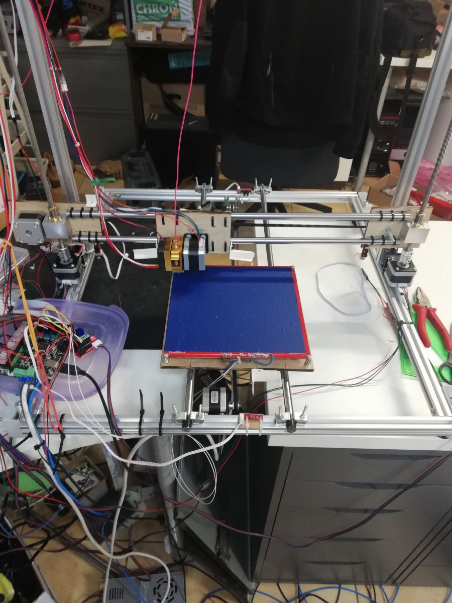

    Dzień dobry wszystkim czytającym.
    To jest moja drukarka którą zbudowałem ostatnimi czasy. Jest jeszcze nie skończona i przeznaczona do rozbudowy w niedługim czasie.
    Chciał bym jednak najpierw móc wydrukować sobie parę rzeczy potrzebnych do rozbudowy. ( wzmocnienia ramy , mocowania extrudera itd. )
    DIY Drukarka 3D jak ustawić prawidłowo home/center ?
    Po kliknięciu home tak to wygląda :
    chciał bym żeby wyglądało tak :
    [img]https://obrazki.elektroda.pl/6134305500_1599150964_thumb.jpg[/img
    Tak wygląda w tej chwili ustawienie

    Kombinuje z tym jak mogę i nic mi nie idzie. Nie mogę chyba tego ogarnąć :/
    Jeśli źle się wyrażam to chodzi o to by końcówka extrudera wiedziała gdzie zaczyna się i kończy stół.
    Jeśli potrzeba mogę wkleić cały kod, podać wszystkie wymiary itd. potrzebuje żeby ktoś mnie naprowadził na ten temat bo po prostu najzwyczajniej w świecie nie mogę się doczytać na tych wszystkich stronach jak to zrobić.

    Tego właśnie nie ogarniam. Jak próbuje według mnie prawidłowo wpisać to nie chce mi się kod skompilować bo występują błędy w wielkościach.
    Udało się rozwiązać problem.

    Trzeba ustawić końcówkę extrudera ( oś X ) na maksymalną prawą dolną krawędź stołu grzewczego ( oś Y ) , pomierzyć różnicę pomiędzy endstopem X u mnie to -85 mm a endstopem Y u mnie to -11.6 --> to są nasze maxy ( pomimo że to niby X_MIN i Y_MIN )
    Następnie robimy podobnie tylko ze środkiem stołu - tutaj pomaga bardzo Pronterface -> settings -> printer settings -> X home pos. ( u mnie 87 ) oraz Y home pos ( u mnie 89 )
    Czemu Pronterface ? - bo można bardzo szybko robić home do endstopów a później center zmieniając przy tym środek np. X 87 na X 86 itp.
    Filmik - najpierw jest home , później center
    Może się to komuś przyda kiedyś ;)
    Extruder jest od teraz idealnie na środku.
