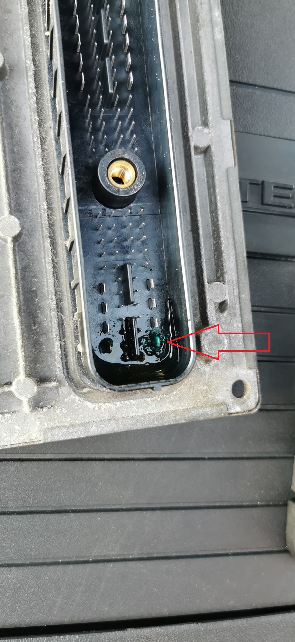

    Witam, od początku - Ford Fiesta 1.3 z 2006r - kilka razy zdarzyło się , że przestał kręcić , nie reagował na przekręcenie kluczyka w pozycję rozruch i podczas jazdy lekko było czuć , że przerywa. Dziś chodził sobie na wolnych obrotach pod garażem i nagle zgasł , po tym odpalił bez problemu - poruszałem wtykiem od sterownika i znów zgasł , czyli tu problem - wykręciłem wtyk i jeden pin na dole był zaśniedziły (niebieski) i była w kostce ciecz - ucieszyłem się że mam przyczynę , delikatnie oczyściłem piny i kostkę , złożyłem wszystko i już nie odpalił..... sądzę że to zbieg okoliczności i gdzieś przerwana jest wiązka - niestety nie mogę znaleźć nigdzie opisu zasilania wtyku (opis pinów) bardzo proszę o pomoc , może jakieś sugestie ?

    ten pin jest zgnity i wyglada na przegrzany patrz plastik dookola, odczysc i osusz to dobrze i pokaz, sterownik moze byc juz upalony.

    wyczyściłem, popsikałem kontaktem i nic

    Mam rozumieć , że ten zaśniedziały pin to zasilanie ? i ma tam być + po kluczyku ? bo nie ma ...
  • #11 18905369
    beryas
    zasilanie lub masa, dlatego ze jest duzo grubszy od pozostalych, a nie znamy wersji sterownika i nie mamy pinoutu w glowie :)

    co zdążyłem sprawdzić to na wtyku po kluczyku nie ma żadnego plusa - ma być ?

    moe to byc rownie dobrze jakies sterowanie Ecu, i dopiero wtedy kiedy ECU chce pojawia sie tam napiecie

    źle napisałem , na żadnym pinie w kostce po kluczyku nie ma plusa - na tych większych

    Jak masz tylko jedna kostke do sterownika i nie ma w niej nigdzie napiecia to szukaj spalonych bezpiecznikow, lub uszkodzonych przekaznikow

    Wiec na taj jednej kostce musi byc przynajmniej jeden plus czasem dwa (nie jestem elektronikiem) sprawdzasz bezpieczniki, przekazniki pozniej idziesz do kostki stacyjki.
    ECU jak kazdy sterownik w samochodzie musi miec zasilanie

    Plus w pozycji kluczyka zapłon. Niech Ci ktoś to przylutuje.

    pin na wtyku był w środku zgniły - dzięki za pomoc
