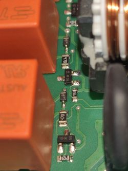

    Zmierzyłem opór na grzałce i czujniku NTC, wydaje mi się, że jest dobry z tego co czytałem na forum. Grzałka nie wygląda na uszkodzoną.
    Bosch SMV68N60EU/A5 Typ SD6P1B - Nie grzeje pompa cyrkulacji/myjąca błąd E02 Bosch SMV68N60EU/A5 Typ SD6P1B - Nie grzeje pompa cyrkulacji/myjąca błąd E02 Bosch SMV68N60EU/A5 Typ SD6P1B - Nie grzeje pompa cyrkulacji/myjąca błąd E02
    Sprawdziłem przewody od zasilania grzałki i NTC do płytki modułu myśląc, że coś ułamałem/przerwałem podczas składania do kupy zmywarki, ale są całe.
    Te trzy kostki pomarańczowe to chyba przekaźniki, ale ciężko mi uwierzyć że coś tam się zepsuło na tej płytce. Bo to naprawdę były dziwny zbieg okoliczności, że akurat to się zepsuło w momencie kiedy grzebałem przy zmywarce.
    Zmywarka nie była zalana, nie widać żadnych przecieków itp. Czy ma ktoś pomysł co jeszcze mogę sprawdzić, czy jest jeszcze jakiś czujnik który wpływa na to czy grzałka zaczyna grzać czy nie?

    Błąd mówi o przekaźnikach grzałki - uszkodzony.

    Choć zadziwiająco krótka, bo przy tym błędzie ludzie na tym forum mieli problemy z grzałkami, czujnikiem NTC, triakami, diodami itp...
    Mój przekaźnik to schrack RZ0H-1A4-D012 widzę że go nie ma nigdzie do kupienia jest natomiast RZ03-1A4-D012 i to z za granicy...
    Chciałbym się upewnić czy wg tego załącznika RZ01-1A3-D..-TE.pdf Download (545.56 kB) tym drugim przekaźnikiem mogę zastąpić swój ( z tego co widzę to tak), jestem zmęczony już trochę i wolę o to spytać.
    Czy taki przekaźnik można kupić w Polsce ?
    Shonsu
    PS. Jeszcze dla pewności czy mogę przetestować przekaźnik podłączając płytkę sterującą pod kabel zasilający zmywarki, na wyjściu dać żarówkę 220V i podając 12VDC na przekaźnik sprawdzić czy zadziała ??

    No dobra spiep**yłem sprawę... ehh
    Mianowicie podłączyłem do modułu sterującego (bez podłączania go do sieci energetycznej) , do nóżek sterujących przekaźnikiem dwie baterie 9V + 1,5 V = 10,5 V, spaliłem diodę zaznaczoną na załączniku bo oczywiście podłączyłem źle biegunowość i nie wytrzymała.
    W każdym bądź razie potem sprawdziłem wszystkie trzy przekaźniki samą baterią 9V i przełączniki się przełączają. Przy tym napięciu trzymają połączenie i jest połączenie miedzy odpowiednimi nóżkami przekaźników jak i między wtyczką przewodu zasilającego zmywarkę a wyjściem na grzałkę.
    Teraz pytanie najważniejsze czy znajdę kogoś kto oczywiście odpłatnie wymieni mi tą diodę i sprawdzi płytkę, przekaźniki, chyba tam obok są tranzystory które sterują załączaniem przekaźników? Czy jest może jakiś odpowiedni serwis w okolicy warszawy lub ktoś na forum kto się tym zajmuje żeby mógłby to zrobić?
    Drugie pytanie co może mieć jeszcze wpływ na nie włączanie grzałki jeśli przekaźniki są/były sprawne?
    PS. odłączyłem sobie (wcześniej zanim spiep**yłem płytkę) żarówkę 220v szeregowo na wyjściu do grzałki. Włączyłem program oczywiście się nie zaświeciła ani razu.
