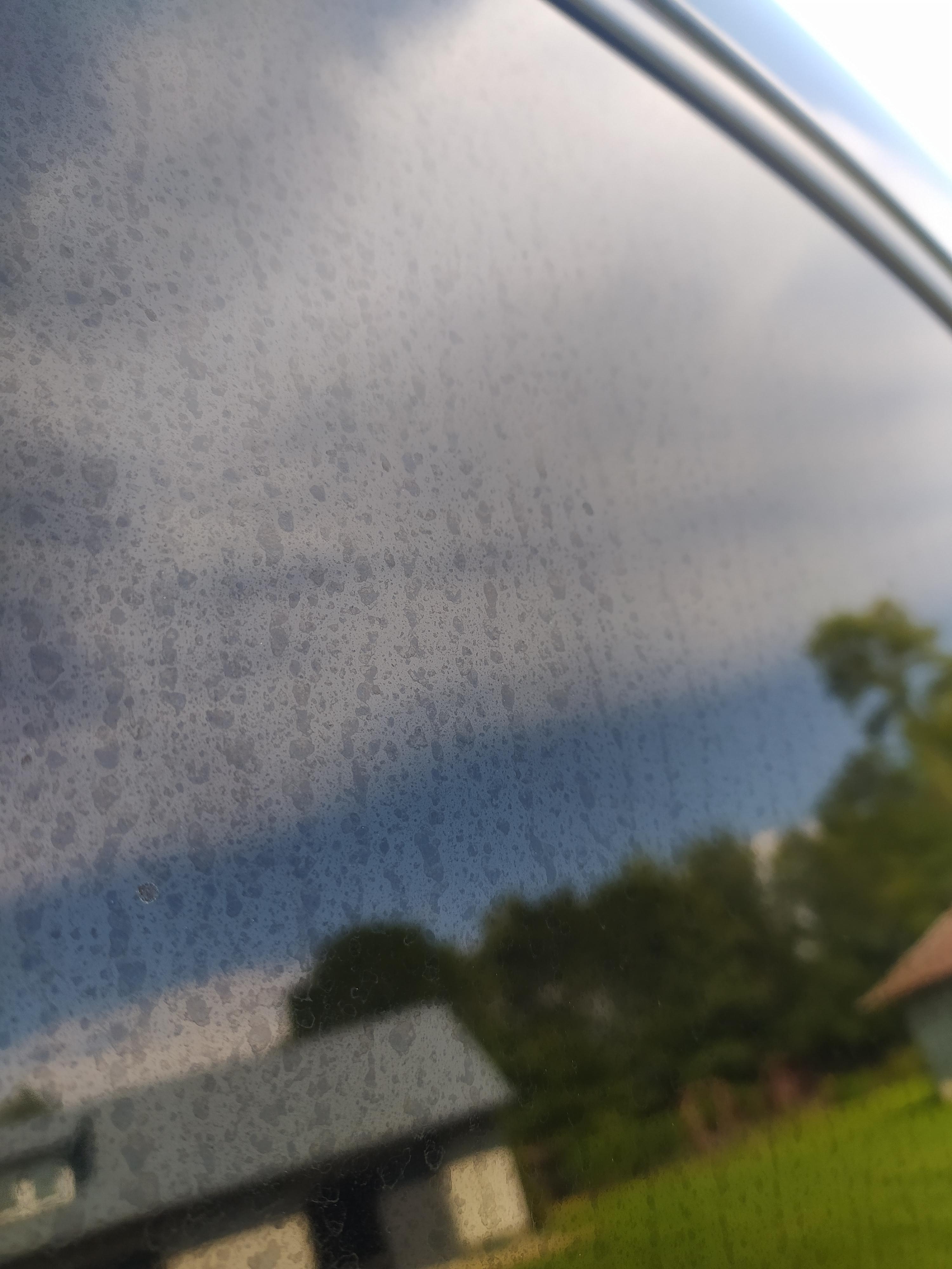

Jak domyć szyby w samochodzie? Żadne środki nie działają.

    Mobali
    Z rozpuszczalnikami trzeba uważać, bo mogą zniszczyć lakier, plastiki i gumy. Bezpieczna pod względem będzie mieszanina stężonego IPA (alkohol izopropylowy ok.98 proc.) z odrobiną wody i skoncentrowanego środka do mycia naczyń. Potem warto wypolerować szyby pastą do reflektorów. Taki zabieg utrudnia także osadzanie się takiego brudu w przyszłości.

    Cowboy zagrabie
    To mi wygląda na wosk z myjni automatycznej i w tym wypadku benzyna ekstrakcyjna a następnie płyn do naczyń. Ale jeżeli faktycznie są tam krzemiany to ocet lub inny kwas i na deser również płyn do naczyń.

    Poziom 40  
    A od kiedy to masz? To nie czasem soki z lipy bo auto pod drzewem stało?
    Mi się rzeczywiście tak robi jak umyję szamponem z woskiem i OD RAZU NIE SPŁUCZĘ DOKŁADNIE SZYB bieżącą wodą. Jak zaschnie to już kupa i problem żeby to domyć.
