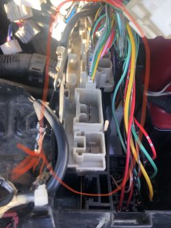

  • #10 18914337
    ginesik1973
    Poziom 5  
    Wynika ze moduł w skrzynce bezpiecznikowe jest uszkodzony. Może ktoś pomoże jak bezpiecznie zdemontować. Zdjęcia poniżej. Citroen C1 benzyna 1,0 - Silnik gaśnie i ma problemy z rozruchem. Citroen C1 benzyna 1,0 - Silnik gaśnie i ma problemy z rozruchem.
  • #11 19682842
    dariman
    Witam , czy udało się ustalić dla czego zanika napięcie na pompę paliwa ? Mam identycznie ten sam problem i to nie jest wina tej skrzynki na zdjęciu . Na razie auto działa na bypassie .To nie jest wina sterownika silnika ani czujnika wału korbowego . Usterka banalna ale bez schematu zajmie dużo czasu żeby rozgryźć dokładnie dla czego zanika zasilanie na przekaźniku pompy paliwa .
  • #12 19682900
    ginesik1973
    Poziom 5  
    Witam. U nie dodatkowym objawem było nie zaświecania się kontrolki temperatury cieczy przy przekręceniu stacyjki. Gdy miał zapalić kontrolka temp cieczy się zapalała i po odpaleniu silnika gasła. Gdy nie odpalał to po przekręceniu stacyjki w pozycje przed rozruchem ikona temperatury cieczy się nie zapalała. Okazało się ze przewód w wiązce biegnący z/do puszki bezpieczników był uszkodzony wewnątrz otuliny. Kabel po przecięciu był całkowicie skorodowany. Po wymianie kawałka kabla działa. W ustaleniu pomogło szarpanie ściskanie wiązki przez jedna osobę a druga odpalała. Pozdrawiam
