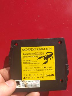

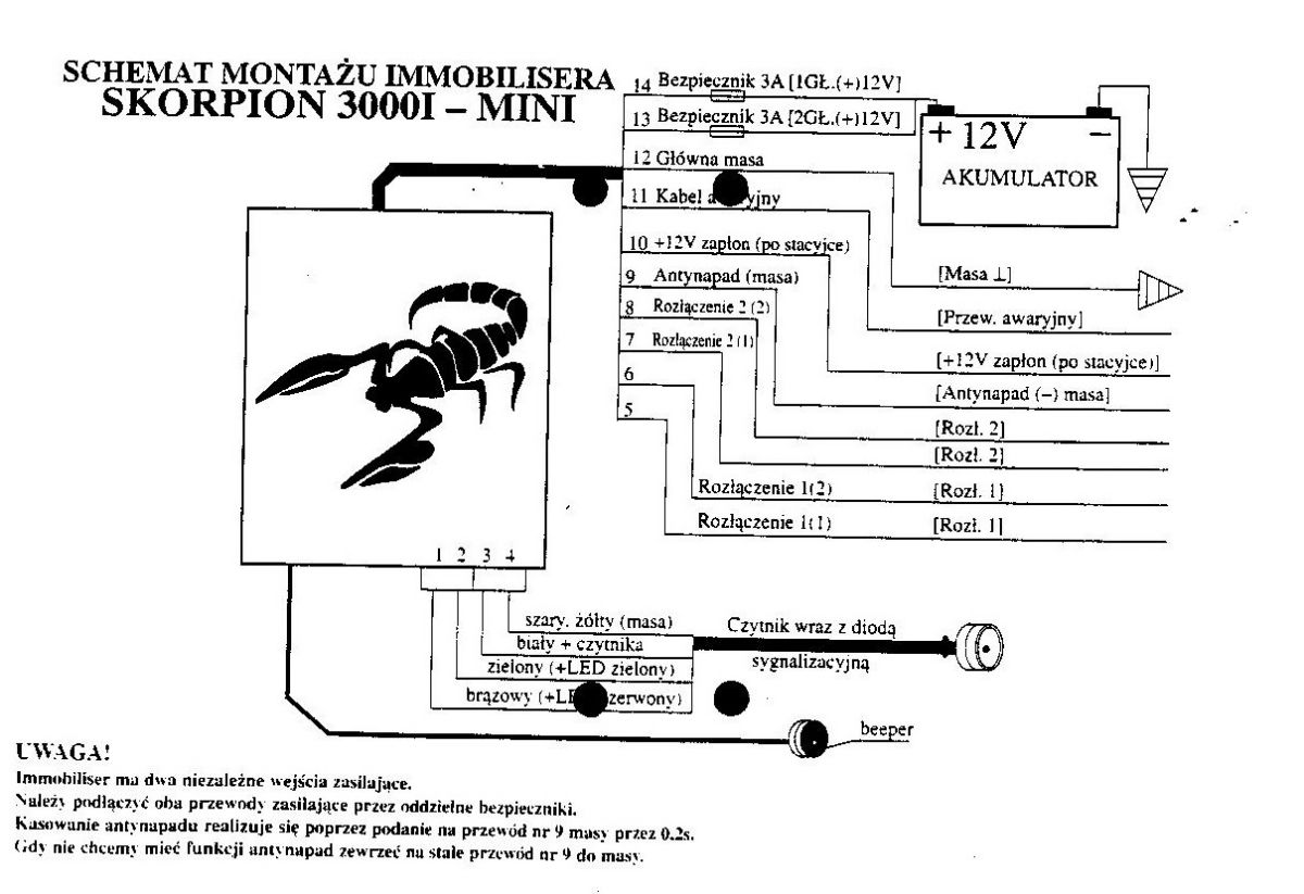

    Witam Panowie jak to dziadostwo odlaczyć ? Ponoć kabel nr 10 do masy wystarczy ale skad mam wiedzieć ktory to ??? Po schemacie nic nie wnioskuje :/ pomocy :( Odłaczanie immoblizer skorpion 3000i-T dwuobwodowy [img-0]

    Masz dwa przekaźniki, a wg schematu masz dwa obwody zabezpieczające, łączące wcześniej przecięte przez montującego jakieś przewody. 1 przekaźnik, jeden obwód, 2 przekaźnik, drugi obwód.
    Brak innych "wodotrysków" co by potrzebowały przekaźników, więc obstawiam że trzeba połączyć te czarne przy przekaźnikach.
    Wiesz co to przekaźnik?
    Układ ścieżek pod brakującym przekaźnikiem :?: sugeruje, że to te prawe skrajne nóżki wg pokazanego zdjęcia.
    Łapiesz o co chodzi?
    Średnio widać, ale te spięte parami, je bym połączył razem, czyli jak się zgadza z drugiej strony, to nad przewodem z jasną koszulką, połącz dwa następne razem, i następne też razem.

    Wystarczy prześledzić dokąd idą poszczególne przewody, a nie jest ich wiele. Tylko dwie pary przewodów służą do rozłączania, zapewne podłączona jest tylko jedna z nich.
    Dwa przewody będą miały stały plus, który zniknie po wyjęciu bezpieczników, jeden przewód to masa, jeden to plus po stacyjce, też łatwo określić który to. Próbnik w rękę, coś do rozcinania izolacji i do roboty.

    A najłatwiej iść po przewodach alarmu i dwa lub cztery z nich będą szły do orginalnych przewodów w wiązce samochodu gdzie orginalny przewód/przewody zostały rozcięte i w miejscu rozcięcia zostały połączone do tych przewodów alarmu.
    Należy te przewody od alarmu odciąć i z powrotem połączyć orginalne przewody do siebie zgodnie z kolorami.
    Przewody alarmu które zostały tylko dołączone do orginalnej wiązki, bez rozcinania kabli wiązki, należy po prostu obciąć, alarm wyrzucić, wszystko poizolować i koniec

    Trochę pracy i na podstawie schematu i "wizji lokalnej" w samochodzie dojdziesz kabel po kablu ... "który do czego".
