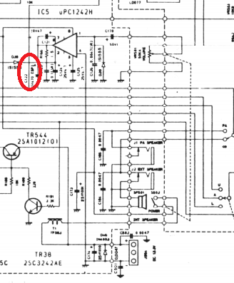

    Cześć ,
    W moim radio uszkodził się głośnik wewnętrzny - trzaski i niewyraźna modulacja.
    Więc zacząłem korzystać zewnętrznego ( jack )
    Po kilku godzinach - głośnik się spalił ( NOKIA HFS9 )
    Wziąłem kolejny głośnik i zauważyłem ,że jest on ciepły .
    Pierwszym krokiem jaki zrobiłem to wypięcie z gniazda Jack i odlutowanie oryginalnego głośnika i pod te przewody podpięcie zewnętrznego.
    WYgląda jednak na to ,że głośnik nadal się grzeje i pewnie lada moment dokończy żywota .
    Zastanawia mnie w czym jest problem - w gnieździe JACK ? jakieś zwarcie ?
  • #2 18910216
    jozgo
    Masz stałe napiecie na wyjsciu.
    Tam jest chyba kondensator na wyjściu. Jeżeli tak to jest uszkodzony.

  • #5 18910255
    strychoo
    SP5IT napisał:
    C122 do wymiany.
    Załóż 470/16 lub 25V
    Michał - to radio , które miałeś w swoich rękach :)
    Na głośniku jest 6,2 Volt .
    dziękuje

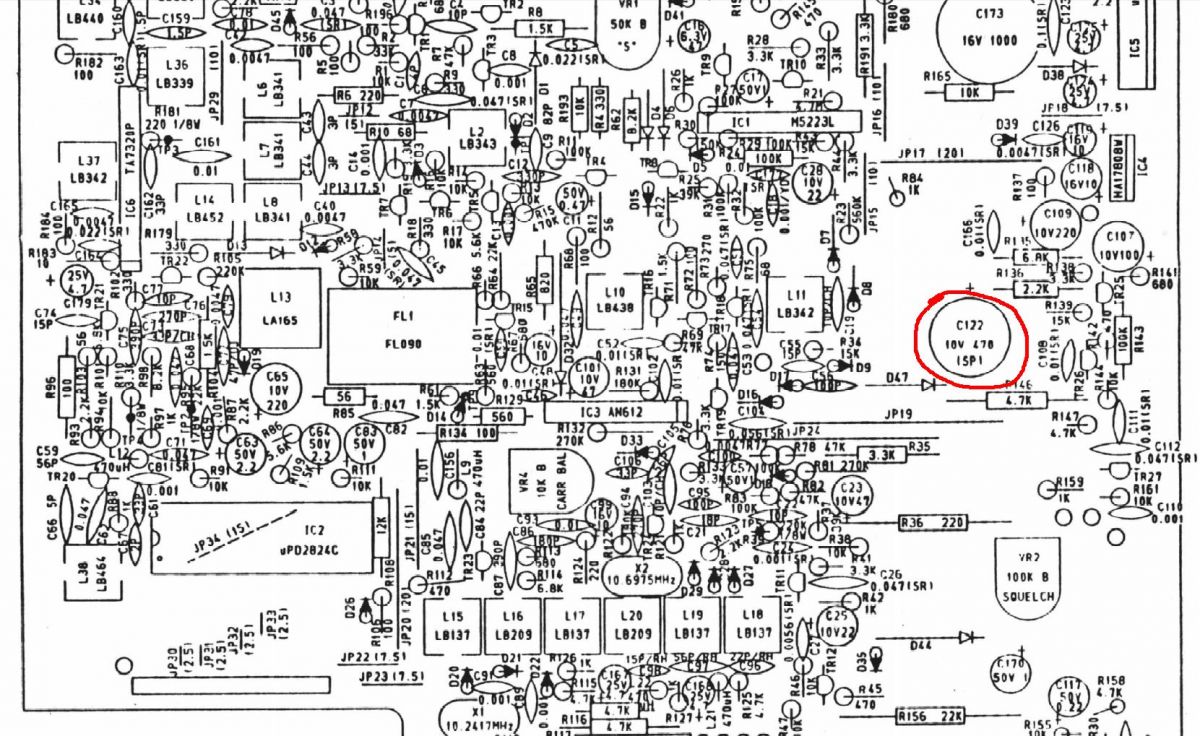

    jozgo napisał:
    UNIDEN PC-122 - Grzejący się głośnik zewnętrzny
    Dziękuje , pozostaje go namierzyć w radio i wymienić ...
  • #7 18911447
    strychoo
    Dziękuje za pomoc . Wątek do zamknięcia
    Po wymianie kondensatora wszystko wróciło do normy .
