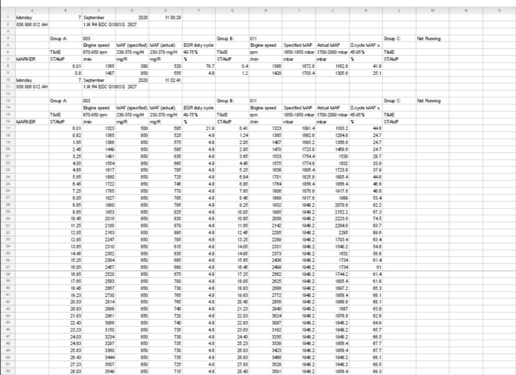

    Posiadam audi a4 b5 1.9 tdi 110 km. Po remoncie silnika auto kuleje. Nie ma mozy tak jak przed remontem.
    Proszę o analizę logów. Zaznaczę że mam podpięty chip box dzięki któremu coś tam się poprawiło. Logi robiłem z podpięty boxem. Audi A4 B5 1.9TDI 110KM -Analiza logów

    Sprawdzę kompresję. Jeżeli będzie okej to gdzie jeszcze problemów szukać. Patrzyłeś na logi które wstawiłem?
  • #11 18913267
    sigwa18
    Turbo faluje (nie trzyma ciśnienia w stosunku do zadanego) i trochę małe wartości z przepływomierza jak na takie ciśnienie ale to przy zewnętrznym chipie mogą być wartości przez niego zmienione a nie rzeczywiste. Kopci na czarno ?
  • #12 18913290
    kamil121k83
    Poziom 4  
    No właśnie nie puszcza żadnego dymka. Wszystko cud malina tylko ta moc gdzieś uciekła.

    Błędów brak. Kat wtrysku sprawdzę wieczorkiem. Zaloguje go również bez boxa i wrzucę logi grupy 3,8 i 11.
    kąt wtrysku 57-59
    załączam logi grup 3,8 i 11 lecz z podłączonym boxem.zapomnialem go wyjąć.
    dodam że przepływkę wyczyściłem.
