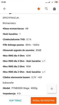

    Witam, posiadam peugeota 207 z 2008 r. z fabrycznym radiem nie posiada ono bluetooth ani aux wejścia chciałbym zostawić je ponieważ potrzebne jest do sterowania komputerem pokładowym. Z racji że nagłośnienie fabryczne jest słabe bo od jakiegoś czasu gdy zaczęłem słuchać muzyki na tryby loudness active prawy głośnik zaczął grać nie czysto rozkręcilem drzwi i obejrzałem głośnik membrany całe więc problem natury bardzej zawieszenia membrany, ale darowalem sobie dalszą zabawę z tym bo wiem że istnieją kity ale nie jestem przekonany czy to radio będzie w stanie wykorzystać w większym stopniu potencjał tych kitów Podłączenie subwoofera Peiying PY-NB3000 do fabrycznego radia w Peugeot 207 z 2008 r. . Chciałbym posłuchać muzyki z basem z racji że mam instalacje lpg w bagażniku nie mam zbyt dużo miejsca, ale rozsądna propozycja wydaje się być subwoofer pod siedzienie najbardziej pod względem ceny odpowiada mi Peiying PY-NB3000. Zostaje kwestia prostego podłączenia subwoofera bo nie mam pomysłu jak podłączyć głośnik do fabrycznego radia. Z racji że jest to subwoofer aktywny myślałem czy by nie podłączyć w jakiś sposób głośnika przed końcówka mocy, ale niezbyt orientuje się w tym temacie, jeśli owy temat był poruszony z góry przepraszam ale szukałem a nie znalezłem satysfakcjunujacej odpowiedzi, pozdrawiam Podłączenie subwoofera Peiying PY-NB3000 do fabrycznego radia w Peugeot 207 z 2008 r. Podłączenie subwoofera Peiying PY-NB3000 do fabrycznego radia w Peugeot 207 z 2008 r.

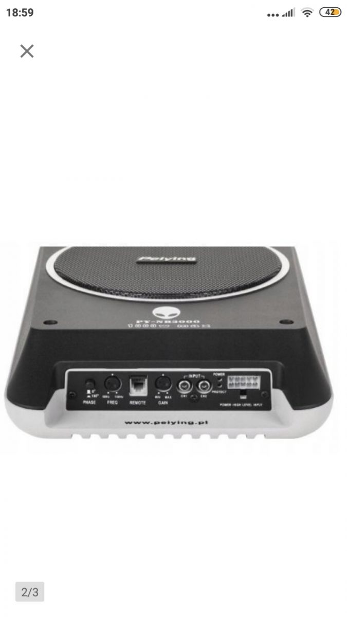

    Ten subwoofer ma wejścia wysokopoziomowe. Ta duża biała kostka.
    Więc wystarczy tam podać sygnał bezpośrednio z głośników, bez zbędnego kombinowania ;)

    Czyli wziąć sygnał z głośników, a czy będzie to związane z tym że całe audio będzie grało ze zbliżona głośnościa czy idzie wyodrębnić najbardziej sam bas. Kolejna sprawa gniazdo ma 10 pinów jest gdzieś schemat gdzie podłączyć odpowiedni kabel ( gdzie plus z głośnika gdzie minus i gdzie plus i minus do zasilania)

    Zapewne jest instrukcja w pudełku z rozpiską tej kostki.
    Od poziomu wzmocnienia jest pokrętło GAIN...
    Nie wiem czy radio posiada sygnał Remote, który by załączał zasilanie subwoofera, ale od biedy można by Remote podpiąć gdzieś do plusa po zapłonie, np do zapalniczki...
